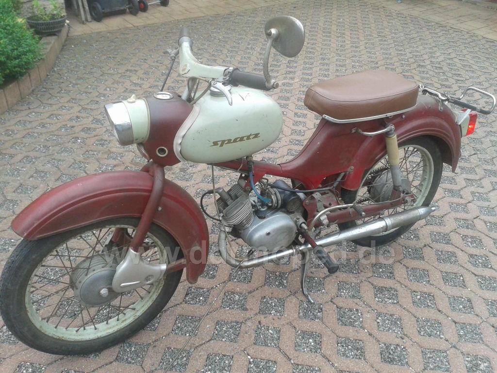

Hallo allerseits,
seit heute morgen bin ich nun endlich auch im Besitz eines Spatz _clap_1.gif
Das gute Stück ist ein 65er, RN 20664xx, Motor Sö 4-1. Wird noch der originale sein, vermute ich. Laufen tut er jedenfalls schonmal gut, nur ist leider vorhin der Schaltzug gerissen.... rolleyes.gif

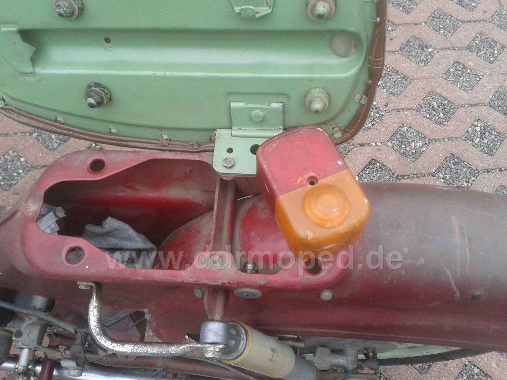

Eine orange-rote Rücklichtkappe gibts auch noch dazu, wird noch gewechselt.
Leider fehlen Kettenkasten, Schläuche sowie das Zwischenstück am Motor zum Einhängen der Schläuche. Aber das bekomme ich wahrscheinlich noch.

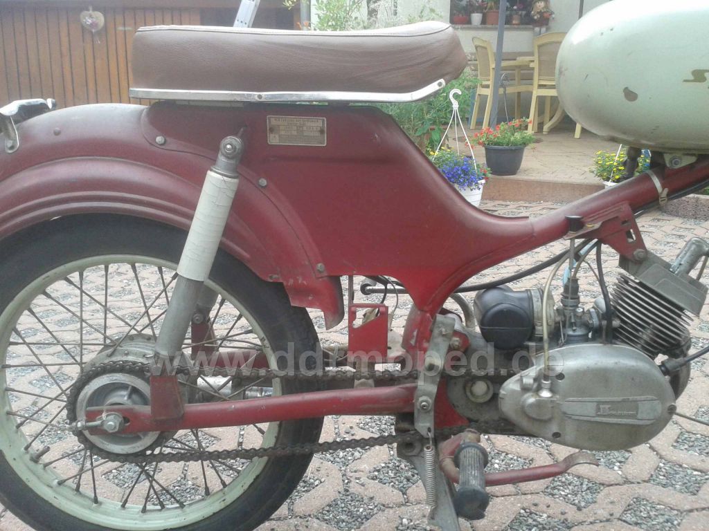

Vergaser ist ein 134-1, stimmt also.

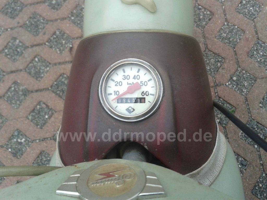

Ist dieser Tacho baujahr-konform?

Ja ! Der kam '65 gerade raus und ersetzte dann den, der schon in SR 2E und Krachfuffzig drin war .

Das hintere Schutzblech stimmt nicht, oder? Das hat zwei Sicken...
Grüße aus dem Thüringer Wald
Geschrieben am: 11.07.2014, 14:27
Beiträge: 12034
Nee; das ist schon das neuere "Einheitsschutzblech", welches seit März '66 an den SR4- verbaut war .
Deiner sollte entweder das mit der einen Sicke, oder das mit der ganz kurzen zweiten Sicke haben .
Das alte Schutzblech wurde also schon mal getauscht, weil es vermutlich an der Seite eingerissen war . Das passierte gar nicht sooo selten . Vor allen Dingen dann, wenn der Stützblechboden fehlte . wink.gif
