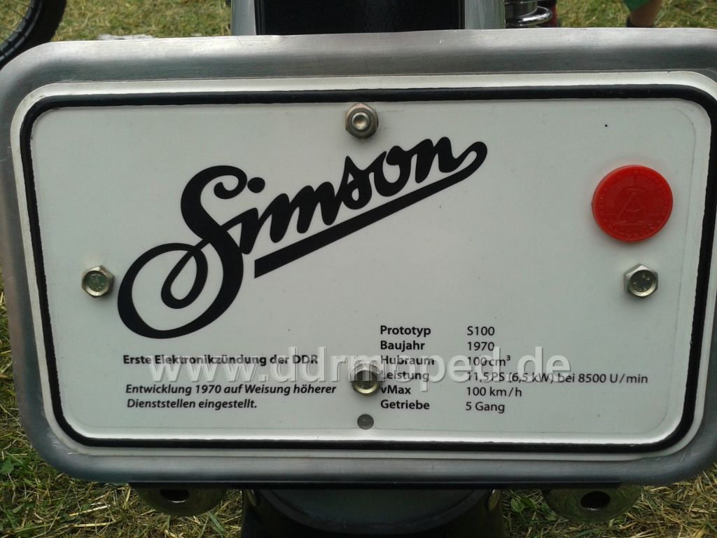

ich wollte hier mal das Fahrzeug vorstellen, an dessen Verwirklichung ich mit vielen Unterbrechungen seit Ende 2009 gearbeitet habe.
Begonnen hat alles zum Simsontreffen auf dem Harzring 2007. Dort habe ich Ente`s Zweizylinder S51 das erste (und letzte) mal überhaupt gesehen. Die saubere Umsetzung und schlichte
Unauffälligkeit hat mir sehr imponiert. So etwas wollte ich auch gern bauen. Aber so recht gefiel mir die so deutlich heraus stechende S51 Optik nicht, mehr elegante Details Richtung Oldtimer würden mir gut gefallen.
Also warum nicht den originalen S100 Prototyp als Vorbild nehmen und ein Replika bauen?
Im Netz zu findende Bilder taugen leider nicht viel wenn es um Details geht. Daher ging es mit etwas zeitlichem Verzug im Herbst 2009 mit Messschieber, Gliedermaßstab und Fotoapparat bewaffnet nach Suhl ins Museum um die Frage zu klären ob ein Replika machbar sei. Viele Bilder wurden gemacht, reichlich Maße genommen.
Mit mehreren Unterbrechungen ging es an die Umsetzung, nicht Eile sondern saubere Umsetzung stand im Vordergrund. Einen sauber gelösten Motor zu bauen war das eine, die ganzen Fahrwerksteile entsprechend dem Vorbild anzupassen etwas ganz anderes. Natürlich ließ sich nicht jedes Detail 100% nachempfinden, und an 1-2 Stellen habe ich mich ganz bewusst für eine etwas andere Lösung entschieden, da man dem Prototyp seinen Prototypenstatus hier und da auch ansieht. Auch wenn man es nicht auf den ersten Blick sieht, von den schwarzen Rahmenteilen ist lediglich die obere Gabelbrücke ein unverändertes Simsonteil, alle anderen Teile wurden geändert. Von den Dekorteilen entspricht auch keines mehr der S50/S51 Aussführung.

Leider zeigt nur ein Bild die richtige angefertigte Sitzbank, die S51 Bank war nur eine vorrübergehende Lösung, mache evtl nochmal welche vom 100% fertigen Zustand.
Das ists erstmal im wesentlichen. Bisher hat der Motor ca 200km runter, maximale bisher gefahrene Geschwindigkeit beträgt 95km/h, noch deutlich Luft nach oben.

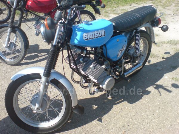

QUOTE (Onkelgartzi28 @ 23.06.2014, 22:48)
hmm.gif Wo hast du denn dieses Foto von meinem Moped gemacht,so oft war es doch noch nicht auf Treffen. _uhm.gif
Liebe grüße der Maik
Rush
Geschrieben am: 24.06.2014, 19:42
Beiträge: 3549
Mitgliedsnummer.: 5410
Mitglied seit: 17.04.2012
Ist das deine ? Es gab doch vorheriges Jahr einen gewissen Kalender . Auf einem Bild war doch eine S153 mit einer gewissen Frau zu sehen . Ist das auch deine ?
MfG Rico

Der rote Dreizylinder müsste irgendwo aus der Lausitz stammen, die beiden hellblauen Mopeds sind wohl aus Thüringen.

Ist es wirklich deins, Maik?
Hab es auf unserm Simsontreffen in Barleben geknipst, 2011 war das.
