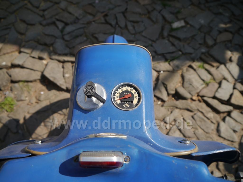

Hier die originale Lampenmaske von oben. Der Tacho ist auch noch der richtige, nur leider ohne Ring und ohne Glas... sad.gif
Den müsste ich wahrscheinlich irgendwo überholen lassen oder? Hat da jemand ne Adresse?
Und kann man anhand des Fotos erkennen, ob der Lampenring der richtige ist?

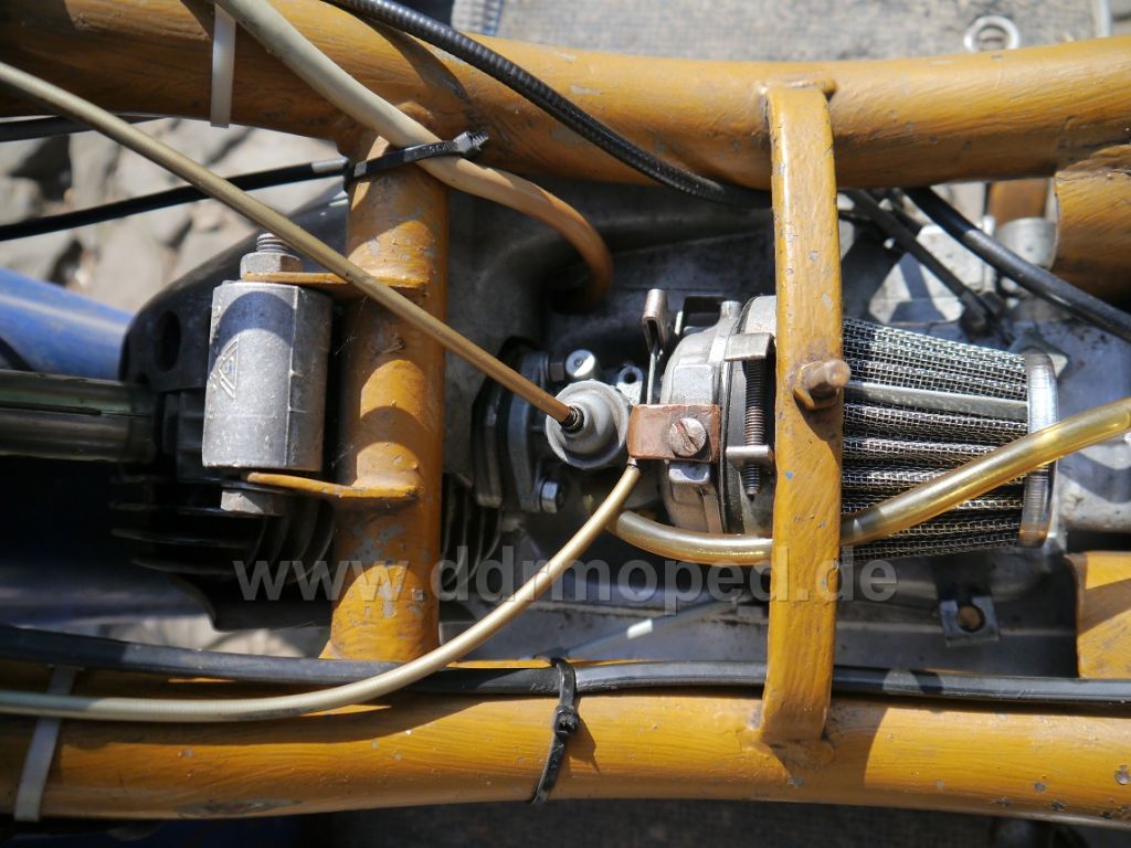

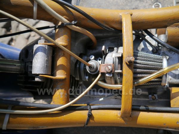

Und hier der Vergaser. Keine Panik, Original-Luffi gabs dazu, und den wieder einzubauen, war die erste Änderung, die ich vornahm wink.gif
Kann mir jemand sagen, wie das mit dem Tupfer funktioniert?
Seilzug? Gestänge? Das fehlt ja bei mir. Und ist der Vergaser überhaupt der richtige? 153-5 steht drauf.

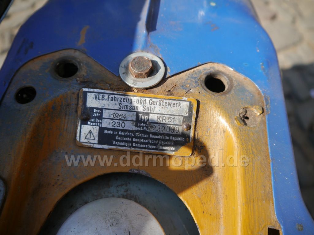

Jetzt nochmal das Typenschild. Natürlich schon das "Neuere".
Anhand der FIN würde ich vermuten, dass es sich schon fast um ne 65er handelt.
Rahmen ist leider komplett überpinselt.

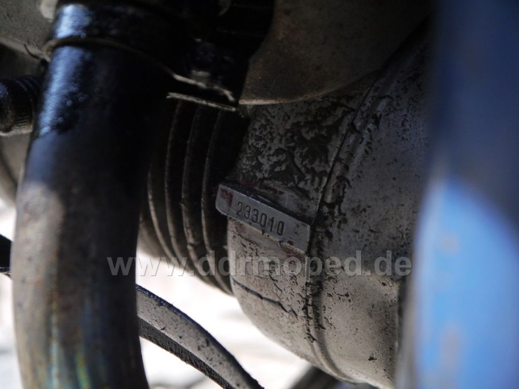

Und hier die Motornummer. Ist sogar noch n bisschen von der roten Umrandung zu sehen. thumbsup.gif

Lampenring sieht vom ersten Bild her richtig aus.Merkste spätestens beim Ausbau.
Es ist auf jeden Fall ne realtiv späte 64er.Da musste mal auf Datumsstempel an Zündung, Gleichrichter und Reflektor achten.
Vergaser stimmt, aber die Tupfermechanik fehlt leider.
Da ist so eine Hebelage dran.Wenn ich dran denke, mach mal ein Foto davon.

Am Vergaser (NKJ 153-5 ist goldrichtig!) ist ein für den Tupfer ein Hebel und Widerlager montiert, wo der Seilzug eingehängt wird . Oben am Vorderteil/Armaturenblech sind auch Widerlager und Rastfedern . Durch Ziehen des Bowdenzuges gegen eine Federkraft wird der Tupfer betätigt .
Der Tacho ist zwar richtig, aber der Chromring sieht nicht original aus .

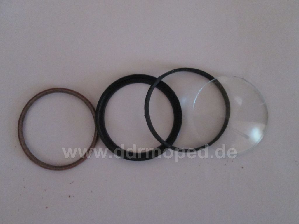

Falls Du das Zeug auf dem Bild benötigst sag Bescheid.

@Rene: Wie würde ich denn den Ring da heil dranbekommen an den Tacho? Haste da nen Tipp? Dann würde ich dir den Kram abkaufen.

Aber die Zweifel an Baujahr 1964 verstehe ich nicht recht - auf dem Typenschild ist das jahr 1964 dieser FID zugeordnet. Was gibts da noch zu zweifeln? Oder ist in den Rahmen eine andere FID eingeschlagen als aufm Typenschild steht?

Nee, ne 64er ist das, da besteht kein Zweifel. Es ging nur darum, dass es schon fast ne 65er sein müsste, laut der FIN.
