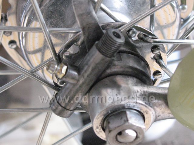

Hallo ! Meine frage fuer Tachoantrieb, dieses teil ist in gutem zustand,aber ich habe problem mit dichtringmontage.Hilfeeee! Gruesse piotr.

Geschrieben am: 02.11.2007, 19:18
Hallo Piotr,
du meinst doch sicher den Dichtring in der Nabe. Mach mal ein Foto von deinem Problem, dann können wir bestimmt helfen.

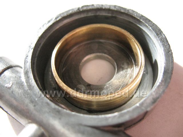

Hallo Juergen! Ich muss verbindung Mitnehmer-Schneckerad trennen.Schnapprand im meinem fall intakt.Wie trennen diese teile ohne schaden? Gruesse piotr.
Grüsse piotr
Geschrieben am: 03.11.2007, 00:11
Lieber Piotr,
wenn der Schnapprand intakt ist, trenne es nicht!!!
GRüsse Norbert

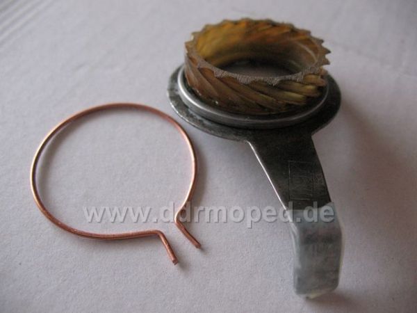

Hallo! Endlich ist meine Tachoantrieb fertig! Und jetzt fotodokumentation. 1. Alles mit Azeton saubern.
Grüsse piotr
piotr
Geschrieben am: 05.11.2007, 00:30
Beiträge: 1662
Mitgliedsnummer.: 420
Mitglied seit: 01.01.2007
2.Kupferdraht 1 mm biegen.
Grüsse piotr

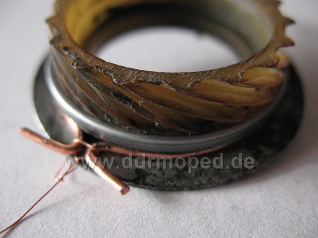

3.Befestig.
Grüsse piotr

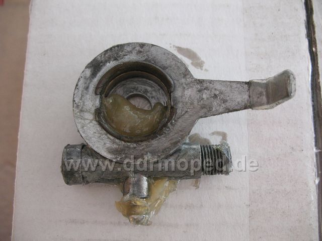

4. Montage. Sekundenkleber auf den Ring- 24 Steckschluessel und schraubstock.
Grüsse piotr

5. Ordentlich schmieren.
Grüsse piotr

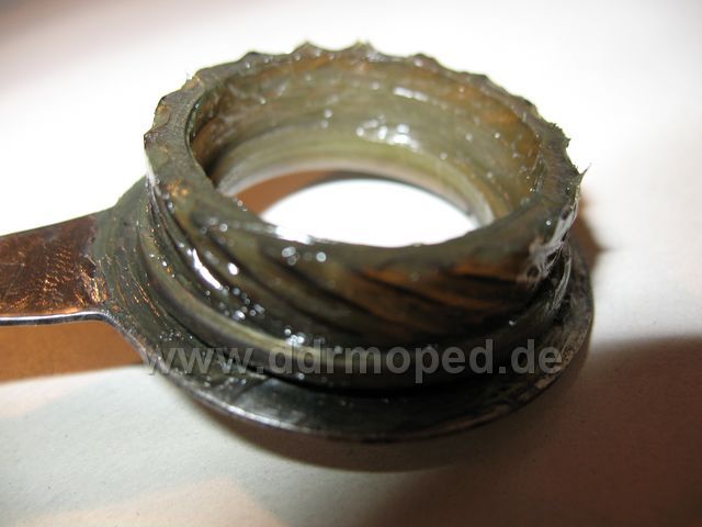

6. Endmontage. Leuft prima. Ich habe fertig! Gruesse piotr.
