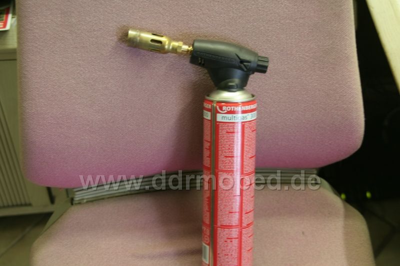

Geil!  Weitermachen, Jungs Als Brenner für Jedermann schlage ich den vom Foto vor. Man braucht keine Flaschen, es ist "nur" Propan/Butan", geht auch im Wohnzimmer und bringt reichlich 1000 Grad. Wenn Tom in Berlin seinen Hahn einlötet, warte ich auf den Termin. Da fahr ich mit meiner Frau hin, rauf ins Telespargelcafee: vielleicht kommt ja jemand "vorbei"....  Nee, nee, Hotte, da haste viel, viel Glück gehabt damals. Jeder Schlosser, Schmied  , mit Brenner Umgehnkönnender versucht sich vor "Hohlkörpern" zu drücken...

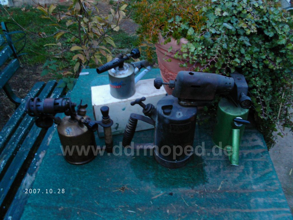

Tach allerseits den Terroristen ! 1. Bombe bauen geht einfacher. 2. Zum Hartlöten kann auch auf die nach alter Väter Sitte etablierte Benzin-Lötlampe verwendet werden, als wie so eine wie aufm Foto. (Ansonsten fiänd ichs schade, wenn Berlin aufgrund eines Esser-Tanks in Flammen aufgehen würde ... (Ich hör schon die Schlagzeile inner Tagesschau ...  ) mfG Christoph
