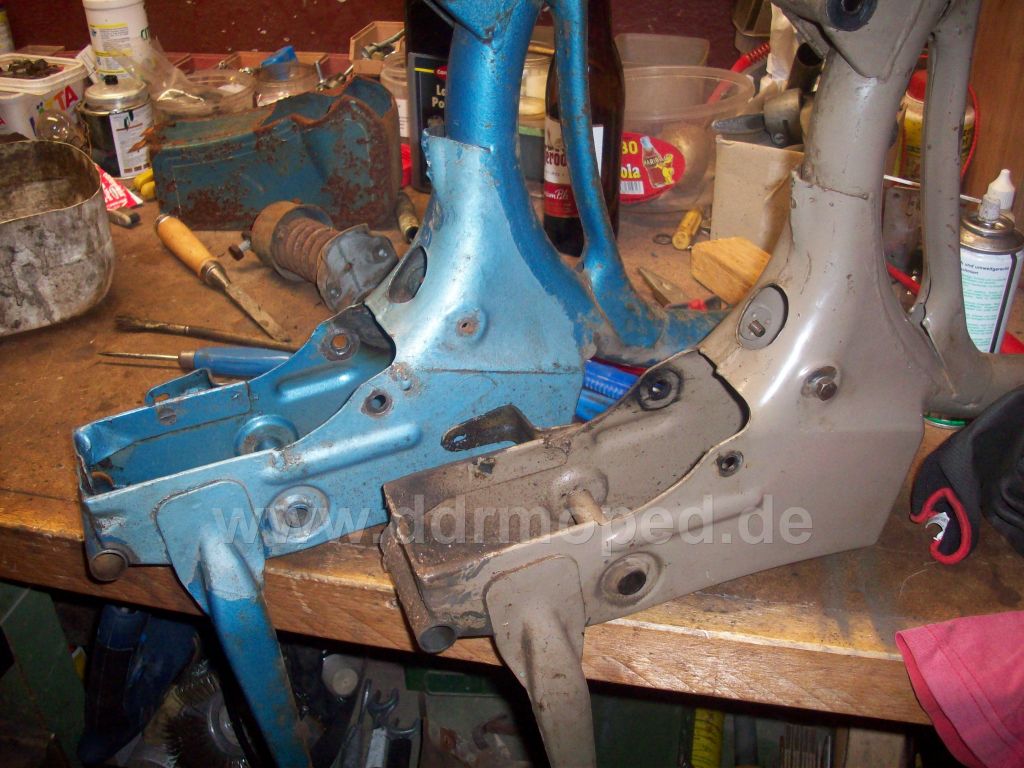

Hallo Leute,
ich habe letztens einen 63er Rahmen bekommen und bin gerade dabei einen Patinaaufbau damit zu machen. Nun habe ich aber ein Problem, ich habe festgestellt, daß keine meiner Hinterradschwingen und schon gar kein Schwingbolzen, die ich auf Lager habe, passen. So einen Rahmen hatte ich leider noch nie. Es handelt sich nur um ein Rohr, Durchmesser 11mm, also ohne Sintereisen- oder Miramidbuchsen. Bild habe ich angehängt:
hsllacky
Geschrieben am: 12.05.2014, 16:21
Beiträge: 1695
Mitgliedsnummer.: 3240
Mitglied seit: 25.03.2010
Aber das ist doch der normale Rahmen für die Schwinge letzte Ausführung, meine 2 Rahmen sehen auch so aus.
Gruß Ronny

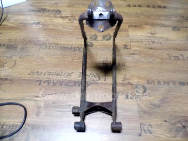

Sämtliche Schwingen, die ich noch habe sind so wie die im angehängten Foto. Löcher haben Durchmesser 14mm. Vielleicht kann mir ja einer helfen, was für ein Bolzen kommt da rein (Maße wären schön, kann mir auch selber was fertigen, ich bin "Rotationsdesigner" ^. Gibt es für diese Ausführung eine spezielle Schwinge? Wenn jemand noch was rumliegen hat, was er nicht mehr braucht, würde ich auch gern erwerben. Oder im Tausch gegen eine 62er Schwinge samt Bolzen von mir. Nun hänge ich natürlich ziemlich fest und bin auf schnelle Hilfe angewiesen aber ich denke mit euch klappt das schon.

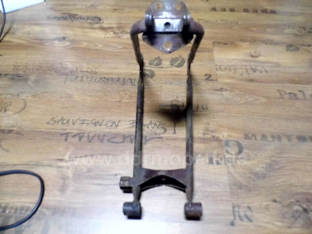

Die Schwingen dazu gibts ab und zu in der Bucht und den Schwingenbolzen gibts glaub sogar neu.
edit: Hier gibts den Bolzen klick, ich mein das ist der gleiche wie bei der Vogelserie Vorderschwinge.
Und unten siehst du wie die Schwinge aussehen sollte.
