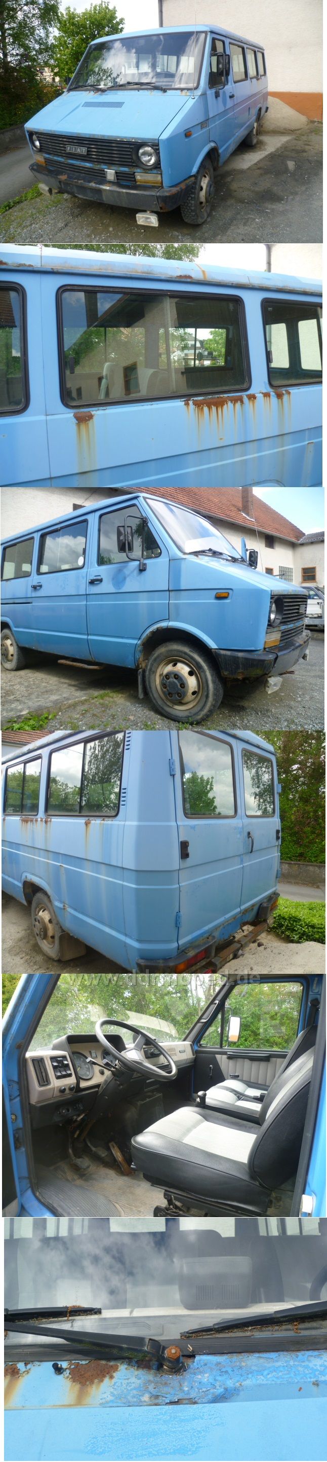

wir (zwei Freunde und ich) wollen uns evtl nächstes Wochenende einen Iveco Daily 28F8 (mit Fiatemblem), Baujahr 1981, kaufen.
Wie man auf den Fotos erkennen kann, hat das Fahrzeug Rost an den Blechteilen. Ansonsten, so meinte der Verkäufer, würde der Bus fahren, bremsen und Lenken und würde sogar eine 400 KM Fahrt überstehen. Die Kardanwelle müsste ausgewuchtet werden und die Bremsen funktionieren schwergängig (kein Bremskraftverstärker?).
Nun ist die Frage: Lohnt es sich? Zahlen sollen wir 800 €, wir versuchen ihn auf 600 zu handeln. Laut Tacho hat das Auto 70.000 gelaufen und eine 2,3 Liter Dieselmaschine verbaut.

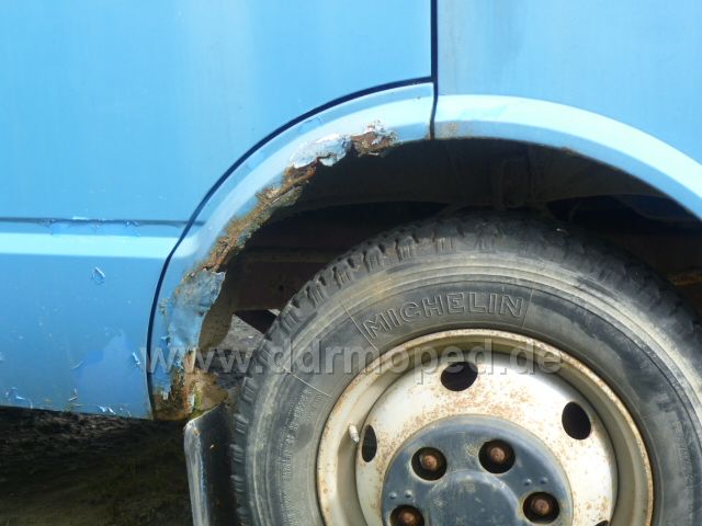

Schweißen ist kein Problem, jedenfalls nicht nach dem TÜV. Vorher müsste man das Vehikel mit einer Abschleppstange zum Schweißgerät fahren, was aber sicher 1-2 mal funktionieren würde. Ich hätte jedoch eine andere Idee, um vorerst an eine Plakette zu kommen:
Wäre es möglich, die durchrosteten Stellen abzuflexen, beispielsweise am Koti (siehe Bild), die und die scharfen Kanten umzubiegen? Wäre ziemlicher Pfusch, erneuert wird das Teil danach (es gibt so gut wie keine Blechteile mehr für die Serie).

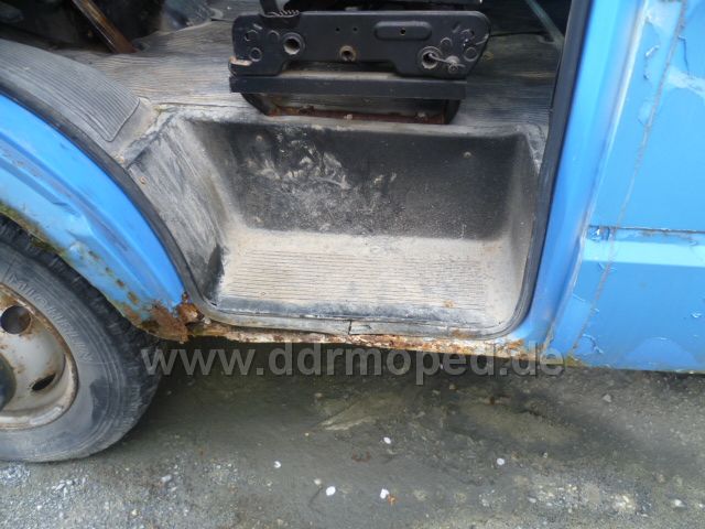

Größeres Problem: Trittbrett + Schweller:
Trittbrett/Schweller wird erneuert. Muss man bei einem neuen Schweller auf etwas besonderes achten? Oder kann man einfach ein Vierkant reinschweißen?
Die Kante links würde schwierig zu biegen sein, hätte die Idee aus kleineren Blechen die Abkantungen nachzubauen, quasi: kleines Blech nehmen, ans Trittbrett schweißen ... ?

Was meint ihr: Würde das TÜV-technisch mit dem Umbiegen des Rosts von Bild 1 bzw. mit dem Erneuern der Schweller funktionieren?
Nochmal eine ganz blöde Frage: Könnte man einfach Trittblech + Schweller herausflexen und somit durch den TÜV kommen? hmm.gif Spielt der restliche Rost eine Rolle? (Wird natürlich abgeschliffen und das Blech neu grundiert)

Nochmal ein paar Fotos vom Daily

Lasst die Finger von der Gurke.
Ihr macht euch nur Unglücklich damit. Der ist Kernschrott. Da sind selbst 400,- zu viel. Möchte nicht wissen wie der von unten aussieht.

FINGER WEG!! kauft Euch lieber einen T3 - da gibt es Ersatzteile und am Ende seid ihr billiger dabei wink.gif
Der TÜV schießt euch den schon von weiten - und wenn du ansetzt ist das halbe Auto weg! Von wegen Rost unterhalb...

Wenn Ihr den wirklich kaufen wollt, dann fahrt damit (sofern der überhaupt fährt) zu ner Prüfstelle und stellt den einfach mal vor. Kostet zwischen 60 und 70 Euro und dann habt Ihr wirklich alles einmal durchgecheckt. Besser als 600 Euro in den Müll zu werfen.
Allerdings solltet Ihr Euch keine großen Hoffnungen machen, das Ding ist garantiert Kernschrott. Die Reifen sehen steinalt aus und wenn die Bremse "schwergängig" ist, kommt garantiert ne Totalrevision bei raus. Und soooo billig sind Iveco-Teile auch nicht. Vom Rost mal ganz abgesehen. Die Stellen auf den Bildern werden garantiert nicht die einzigen sein. Und auch für Schweissarbeiten an tragenden Teilen gibt´s Richtlinien. Da ist nix mit einfach Bleche drüberferkeln..
