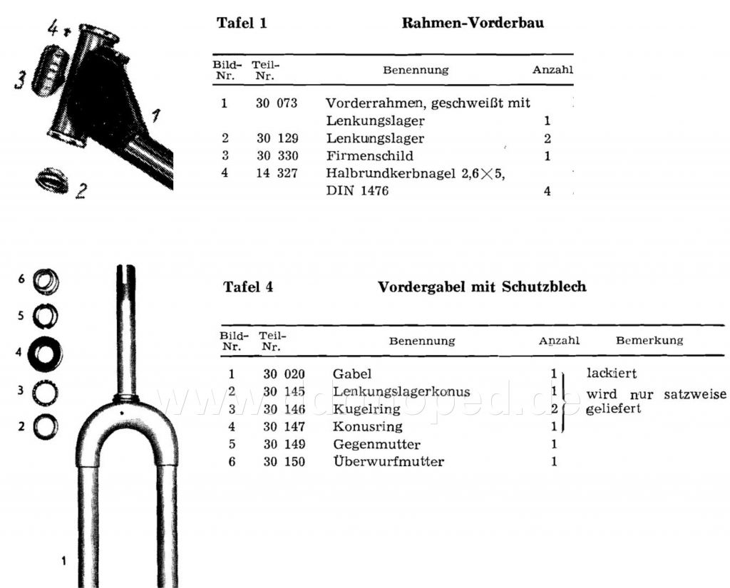

Hier noch eine Übersicht, wie die Teile zusammengehören:

Vielen Dank Wolfgang für die technische Zeichnung zum zusammenbauen.
