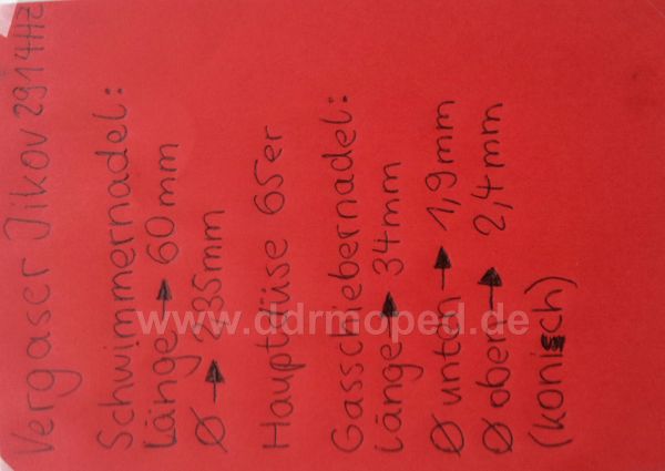

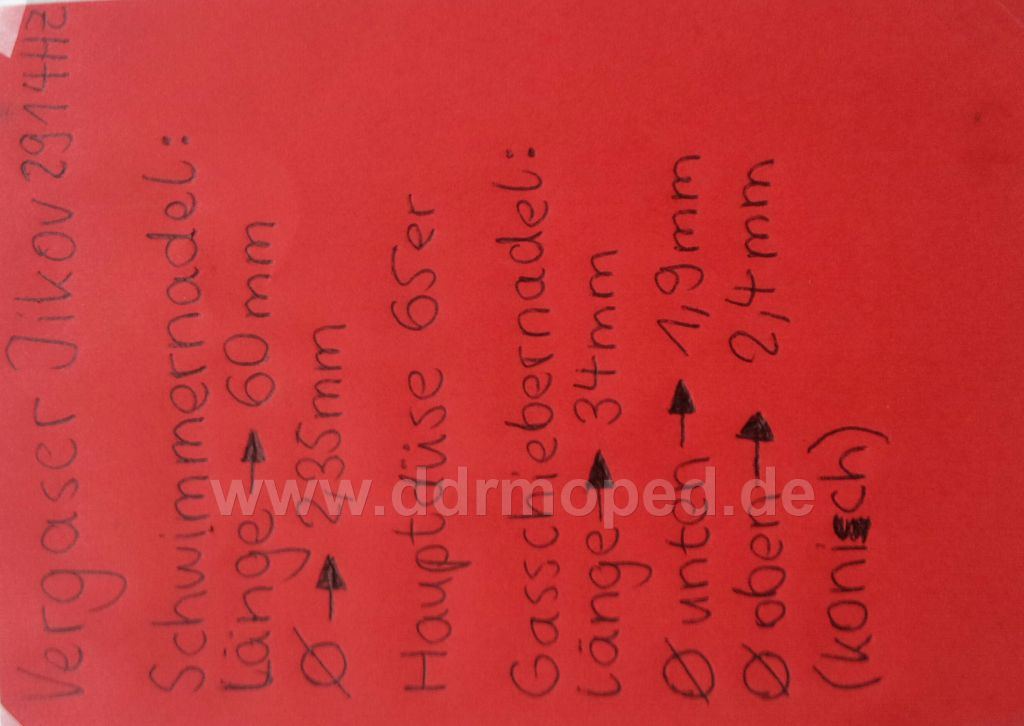

brixl
Geschrieben am: 28.04.2014, 07:49
Beiträge: 62
Mitgliedsnummer.: 6826
Mitglied seit: 21.09.2013
QUOTE (Nissr2 @ 27.04.2014, 18:39)
Kann dir ein paar Maße schicken, bin jetzt wieder zu Hause.
Welche Maße benötigst du?
Vielleicht könntest du mir die Maße der beiden Nadeln also der vom Schwimmer und der vom Gasschieber mal zuschicken. Sowohl Länge als auch Durchmesser.
Ich werde jetzt auch nochmal probieren die Gasschiebernadel in die letzte Kerbe zu hängen, dann kommt die Nadel ja tiefer und es sollte etwas magerer werden bei Teillast. Vielleicht teste ich auch nochmal nen anderen Luftfilter, wobei diese Sportluftfilter ja dann keine Startvorrichtung haben.
Grüße aus der östlichsten Stadt Deutschlands sendet Thomas

Nissr2
Geschrieben am: 28.04.2014, 19:24
Beiträge: 682
Mitgliedsnummer.: 3165
Mitglied seit: 05.03.2010
Simson SR2 Baujahr 1959
Jawa 555 Baujahr 1961Video
Simson Star Baujahr 1974Video
brixl
Geschrieben am: 29.04.2014, 18:14
Beiträge: 62
Danke, da werde ich mal nachmessen. Mal sehen, ob sich da was draus ergibt.
