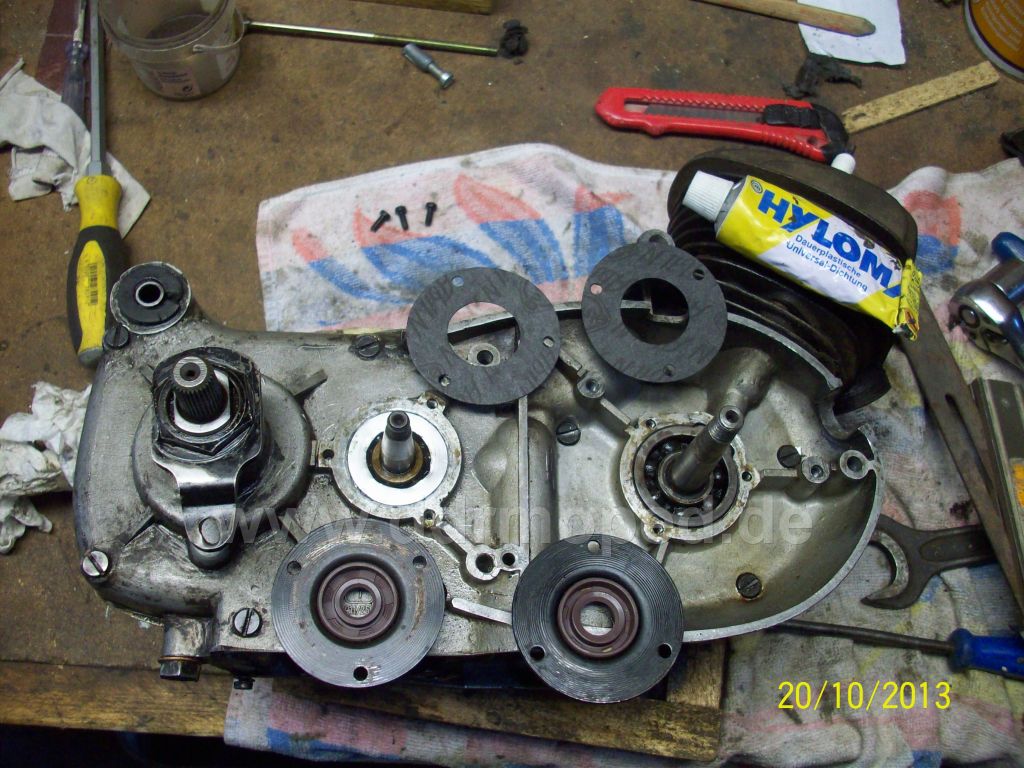

Hallo Stief, für das Spiel der Abtriebswelle beim KR50, das 0,2mm betragen soll, gibt es Ausgleichsscheiben. Diese kommen von außen auf das Lager bevor das Dichtblech mit dem Wedi draufgeschraubt wird. Hier auf dem Bild habe ich eine Ausgleichsscheibe selber gebastelt da ich keine originale hatte. Aber da siehst du wo die hinkommt. Wenn der Schaltzug ordentlich eingestellt ist und das 1.Gangrad und der Mitnehmer nicht zu verschlissen sind sollte auch der Gang drinnbleiben.
Gruß Ronny

thumbsup.gif Danke sehr. Werde mir auch eine Scheibe drehen. Kannst du mir noch schreiben auf welche Dicke du sie gefertigt hast?

Die Stärke der Scheibe musst du individuell anpassen, das ist bei jedem Motor anders. Mit einem Meßschieber musst du das Maß vom Außenring des Kugellagers bis zur Dichtfläche messen. Dann Ausgleichsscheiben rein, aber 0,2 mm weniger als der gemessene Wert wegen der Ausdehnung wenns heiß wird. So hab ichs immer gemacht und funktioniert. Falls das "russisch" sein sollte, verbessert mich bitte ^^
LG Frederic
PS: Ach so, wenn die Welle Spiel hat, sitzt das Lager wahrscheinlich zu weit außen. Das muss mit einem passendem Rohr nach innen geschlagen werden (bitte vorsichtig und nur auf den Außenring schlagen). Danach wie ich geschrieben habe den Abstand messen und Ausgleichsscheibe anfertigen.
