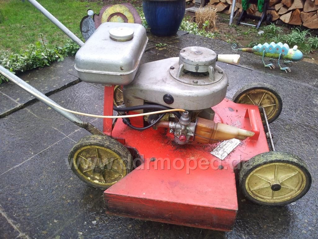

Hallo
Ich hab mir in Ottendorf einen kleinen Rasenmäher geangelt . Teuer war er nicht aber ich musste ihn fast über den gesamten Platz schieben huh.gif . Da ich aber schon ein paar Dinge hier im Forum darüber in Erfahrung bringen konnte und er einfach zur Sammlung gehört hab ich das gerne gemacht .
Ich zeig erstmal ein paar Bilder .
MfG Rico

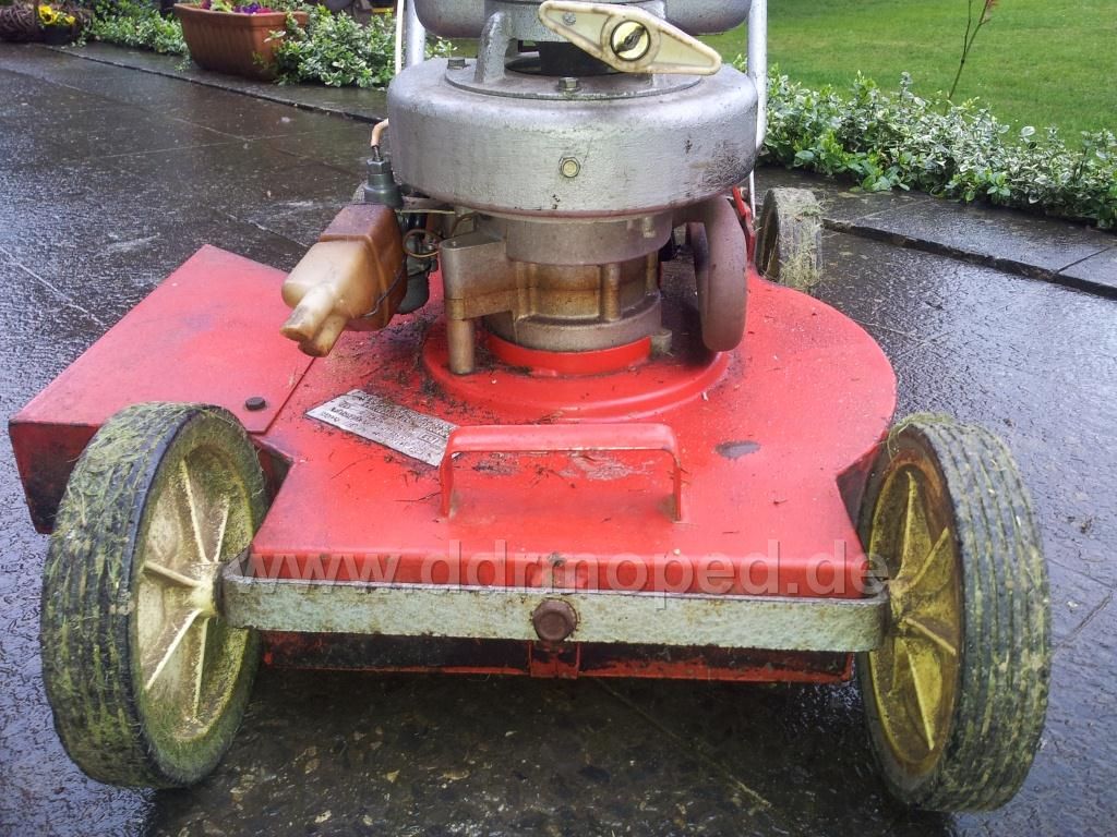

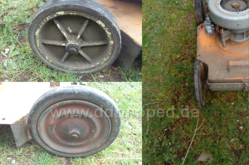

brauche ich neu .

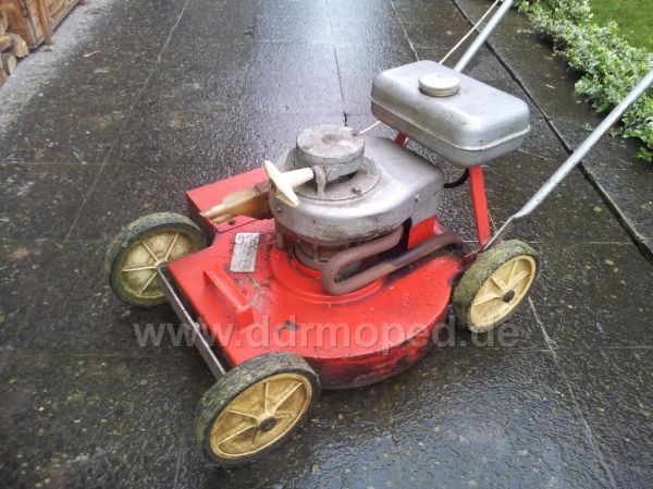

Original ?

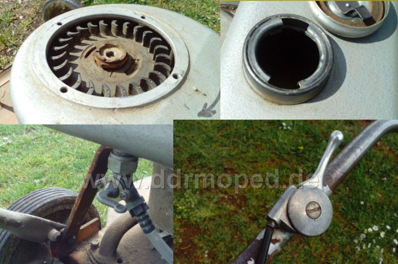

Der Tank ist rostfrei . Das Anreisding fehlt leider . Dennnoch läuft er . Ich hab ihn einfach mit der Bohrmaschine ,,fremd gestartet" . Wer hat noch eins und könnte mir das dann auch verkaufen ? Wäre nett .

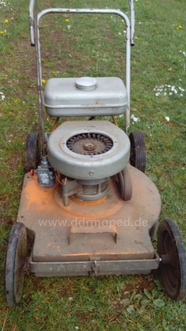

Bilder BM40-1
rallye311
Geschrieben am: 15.04.2015, 12:22
Mitglied
Beiträge: 31
Mitgliedsnummer.: 7983
Mitglied seit: 25.02.2015
BM40-1

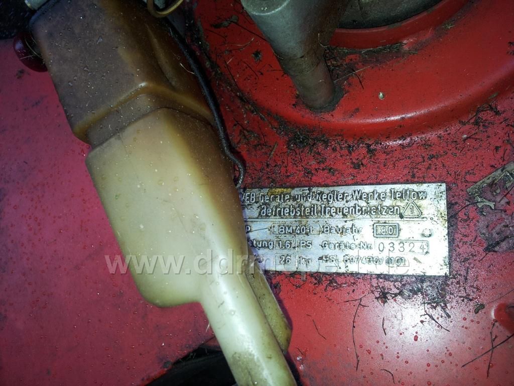

Typenschild BM 40-1

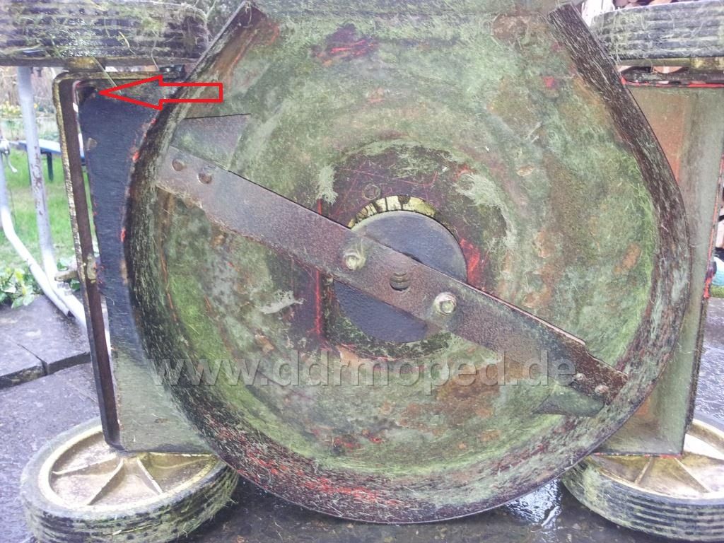

BM40-1 von unten, Pfeil zeigt Auspufföffnung

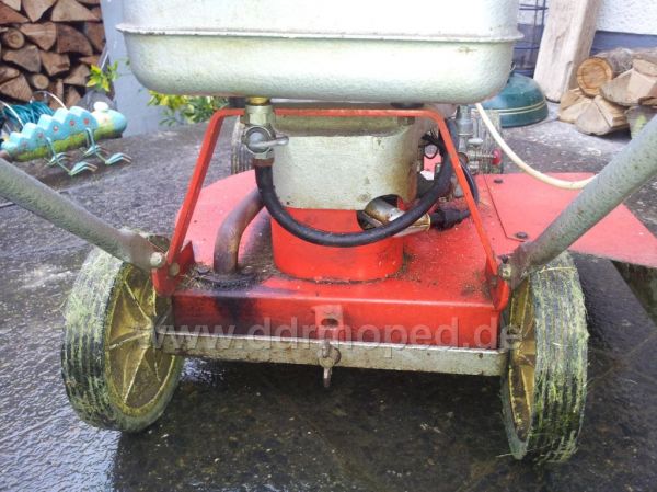

BM40-1

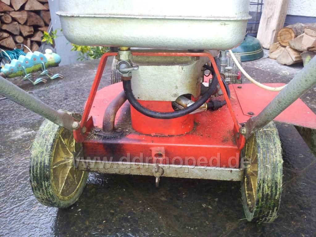

BM40-1
