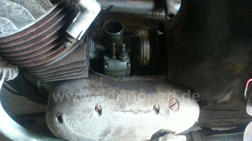

Nummer 1
Gruß Niklas
Driver
Geschrieben am: 28.03.2014, 14:06
Beiträge: 46
Mitgliedsnummer.: 7183
Mitglied seit: 25.02.2014
Nummer 2
Gruß Niklas

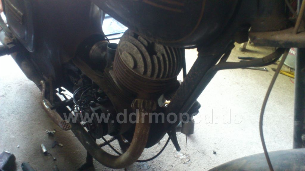

Driver
Geschrieben am: 28.03.2014, 14:10
Beiträge: 46
Nummer 3
Gruß Niklas

Sieht nach ner 175er - Typ 356 - aus. Hast du die Rahmennummer gefunden?
Kratz mal die Motornummer frei. Die Steht kupplungsseitig (also links) auf dem Motorgehäuse oben. So in etwa zwischen der Öleinfüllschraube und dem Vergaser.
Olaf

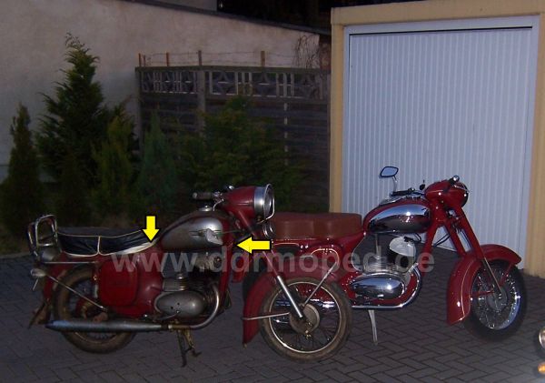

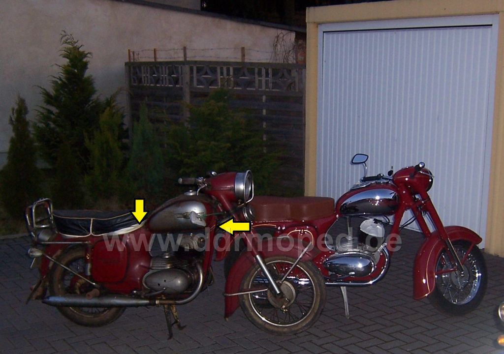

Mopedfuchs
Geschrieben am: 28.03.2014, 21:53
Administrator
Gruppe: Admin
Beiträge: 2330
Mitgliedsnummer.: 1
Mitglied seit: 16.02.2005
QUOTE (moppedheinz @ 28.03.2014, 19:55)
Die Anhänge bringen bei mir nur Zeichensalat, aber kein Bild
Geht das nur mir so?
Was bei mir auch so.
