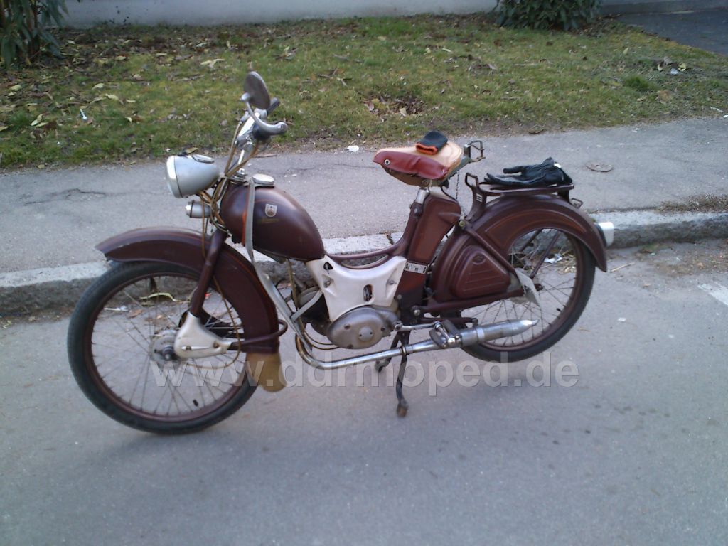

Servus! Bin letzte Woche auf euer Forum gestoßen, nachdem ich mir nen SR geschossen hab - echt geiles Teil!. Prima Beiträge gibt's hier übrigens! Ihr scheint mir ein recht kompetenter Haufen zu sein ;-) Simsonmäßig bin ich schon ne Weile am Start, meine Schwalbe hab ich seit 1999, vollrestauration 2004-2012 inclusive! Bildchen ist im Anhang, leider nur Handyqualität im Schatten... Lack ist original, SR2E von 196 0, wenn man dem Tacho Glauben schenken mag 814km Originalpapiere, Versicherungsscheine und Betriebsanleitung sind ebenfalls noch vorhanden Zu den Problemchen: - Tachonadel schlingert wie die Sau, zeigt aber im Bereich 30-35 km/h korrekt an --> vermute ein elektrisches Problem im Tacho selber - gibt's hier Abhilfe? - Standgas hält er etwas schlecht und 4-Taktet massiv, läuft vermutlich deutlich zu fett - hab aber Vergaser- und Zündungseinstellung noch nicht kontrolliert... - Reifen marode - welche würdet ihr mir empfehlen? - Hupe geht nicht - Hab unter dem Tank ein Batteriefach für 2 Monozellen gefunden - ist das original? Was versorgen - die? Evtl. grad die Hupe? Dachte es wär ein Wechselstromhorn? Hoffe ihr könnt mir weiterhelfen! Greetz Domsen

Hallo erstmal! Schöner Essi Wegen der Tachonadel, einfach erstmal ne andere Welle ausprobieren, vlt. liegts da dran. Reifen: würde die Heidenauer nehmen Bei dir ist ein Gleichstromhorn verbaut, was von den beiden Batterien im Batteriefach versorgt wird, bis glaube Anfang Baujahr 60 war noch das Wechselstromhorn verbaut. Grüße Crispin Edit: Das ist aber kein 63er Rahmen, das ist auf alle Fälle ein 60er Rahmen  .

Hallo Domsen Sehr schönes Teil! Crispin, wie kommst du darauf, dass der Rahmen von 60 ist? Wegen dem Ständer? Der kam laut meinen Unterlagen 62. Und zwar ab Fahrgestell-Nr. 894220. Dass solche Angaben nicht immer zu 100% passen ist ja bekannt, aber nen 63er mit Stahlständer hab ich auch noch nicht gesehen Verrätst du uns deine Fahrgestellnummer, Domsen? Ach ja, Mitte des Jahres 1960 kam die Gleichstromhupe. Tante Edith sagt: Also doch n 60er! Jetzt ist mein ganzer Post fürn Eimer
