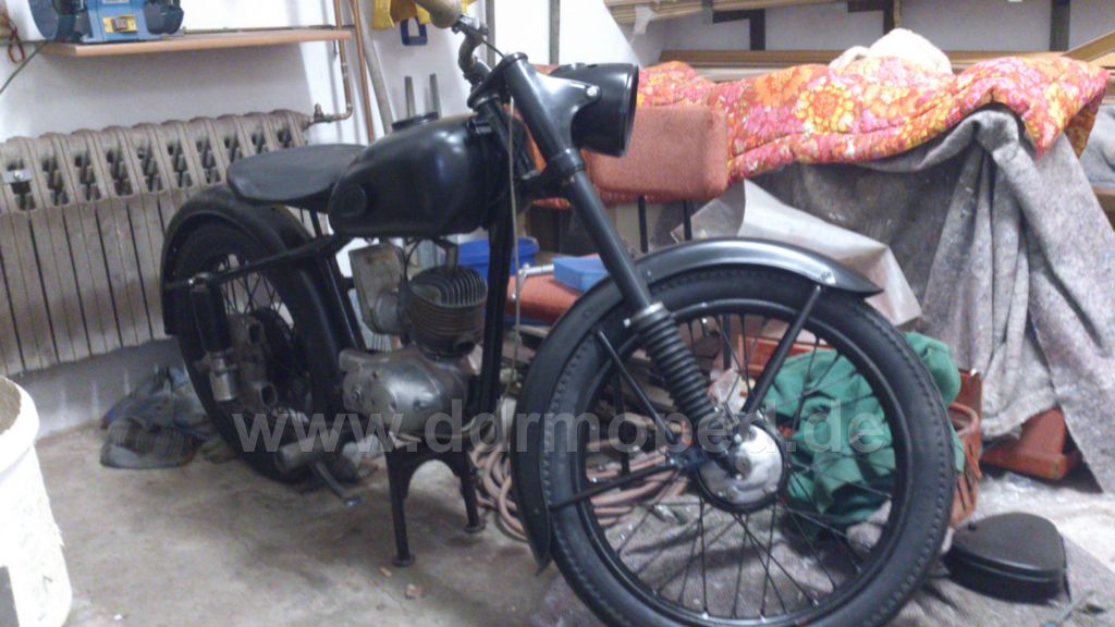

hier mal ein bild von meinem schmuckstück:

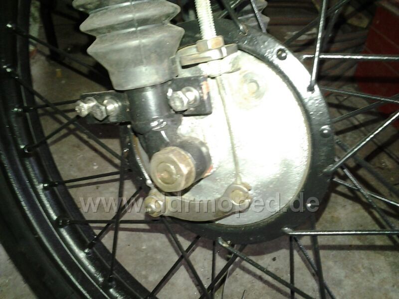

Erstmal Dankeschön für die Antwort und nun ein paar Bilder!
angehängte Datei ( Anzahl der Downloads: 479 )
wmxandy89
Geschrieben am: 04.03.2014, 12:16
Beiträge: 21
Mitgliedsnummer.: 7195
Mitglied seit: 03.03.2014
angehängte Datei ( Anzahl der Downloads: 532 )
Saxonia
Geschrieben am: 04.03.2014, 17:20
Beiträge: 2710
Mitgliedsnummer.: 3138
Mitglied seit: 24.02.2010
Also deine ist definitiv defekt und wurde notdürftig mittels diesem stahlplättchen 'geflickt'
Du könntest jetzt:
-.bei ebay auf die Suche gehen
- Klaus Kühn von mz-rt.de anrufen ob er eine hat
- einem Metallschlosser oder Kunstschlosser gehen und nachfragen ob die Elektron schweißen können.
Wenn der dich anguckt als kämst du vom Mond, umdrehen und gehen nicht versuchen zu erklären das wird nichts.
Ich habe 2 Platten und eine Stoßdämpferaufnahme aufschweißen lassen und drück mich noch vor der Arbeit mit Dremel und Feile um es wieder herrauszuarbeiten dry.gif
Die einfachste Lösung wäre also neu/gebraucht kaufen.
Allerdings frag davor lieber nochmal Wolle ob da nicht ein Unterschied unter den Halbnaben-Ankerplatten waren
Schmeiß die alte Platte ja nicht weg, wenn du sie nicht verwenden kannst würd ich sie dir für die Versandkosten abnehmen und mal schauen ob ich nen Schlosser finde, meiner ist nämlich in Rente
Aber die Ankerplatten der /1 sind anders als die der späteren Halbnaben.
Deswegen wäre ein Bild nicht schlecht.
Kannst es mir auch per mail schicken und ich stell es dann ein.

Das ist die Ankerplatte der /2 Halbnabe.
Passt auch.
Ich gucke mal nach einem Bild.
