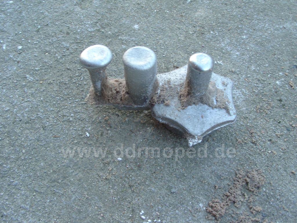

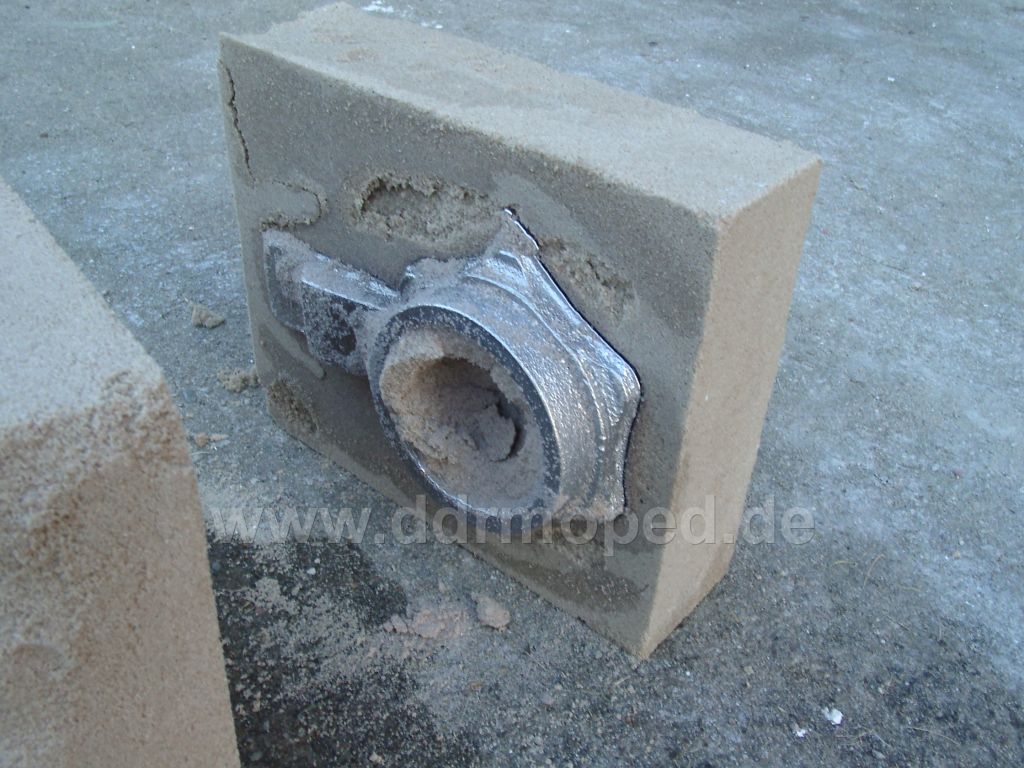

Als Beispiel folgendes Teil (ca. 15cm Durchmesser):
Zweiteiliges Modell
Nicht das einfachste Gießsystem (zwei Speiser notwendig)
Hohe Oberflächenanforderungen
Grat verputzen
Mechanische Bearbeitung
Ich habe das in Eigenregie relativ preiswert hinbekommen. Eine Gießerei würde als Einzelstück um die 100€ dafür nehmen.
Geschrieben am: 01.03.2014, 21:41

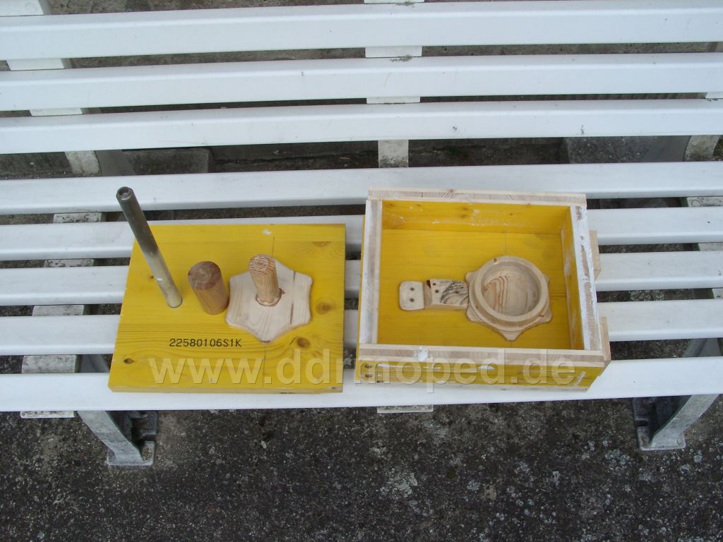

Geschrieben am: 01.03.2014, 21:42
Das Modell dazu.
