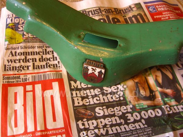

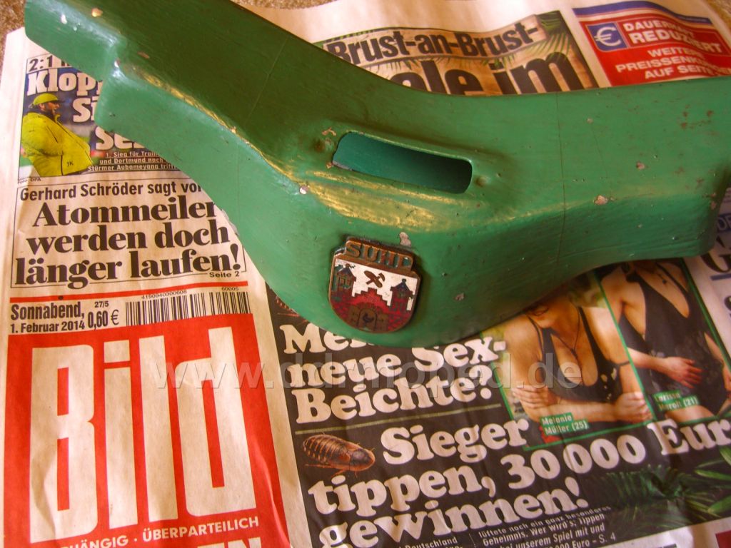

Von nahem betrachtet, fallen sofort links und rechts der Parkleuchtenaussparung Abklebekanten unter der dicken grünen Farbe auf.
Gar nicht gut dachte ich mir.

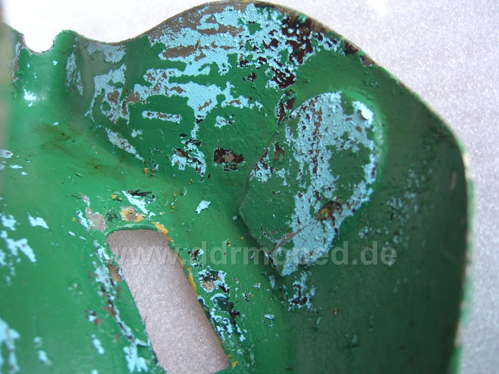

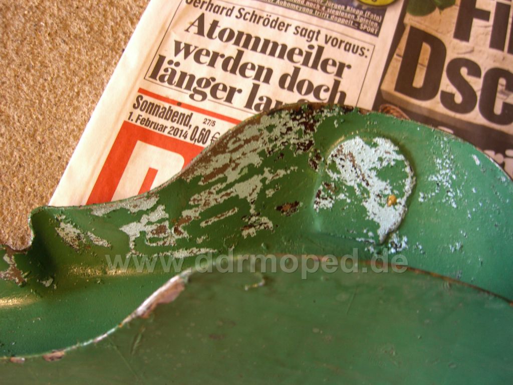

Angefangen abzubeizen hab ich dann lieber innen.
Ein ernüchterndes Ergebnis wie ich ehrlich gesagt auch schon vermutet hatte. Kein Originallack, sondern ein seltsames hellblau.
altes-blech
Geschrieben am: 08.02.2014, 23:04
..... da schimmerte auch schon durch, dass das Teil irgendwann mal Sandgestrahlt wurde. Wahrscheinlich zu früheren Zeiten und sehr grob cry.gif
Schwarze Farbe war auch mit dabei und ein Wartburg-Ocker schimmerte auch schon durch.

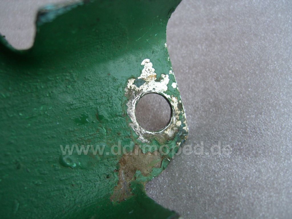

Verbaut war es früher definitiv, eigentlich ganz gut zu sehen hier an den Löchern:

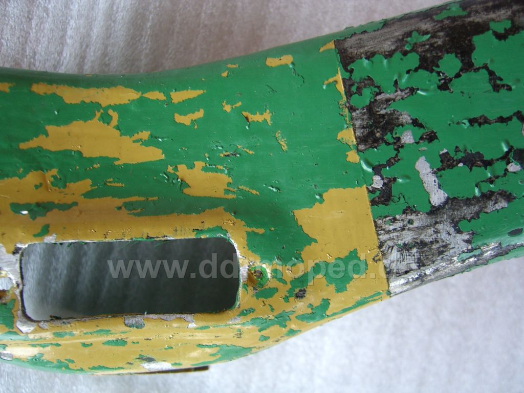

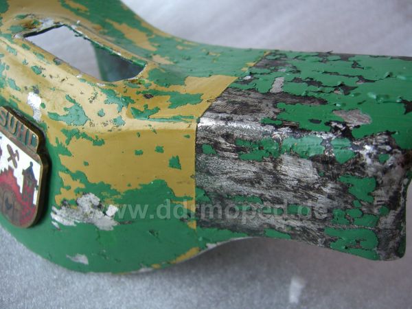

Hier die Oberseite nach 10min Baumarktabbeizer. Ernüchterndes Ergebnis wie im 1. Foto-Beitrag vermutet rolleyes.gif
altes-blech
Geschrieben am: 08.02.2014, 23:17
Von Oben.
Nun war ich mir sicher, dass jemand das Ding schon früher als Schrein oder Altar benutzt hat.
Schwarz war nun zu sehen unter dem grün und neben dem abgeklebten Wartburgocker. Ausserdem das Blech mit Schleifpaper geschliffen.

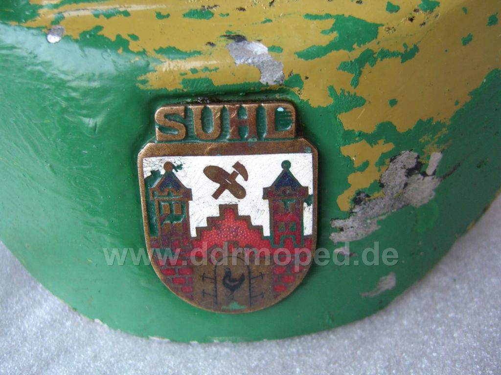

Zum Wappen:
Es ist echt und alt, aber sitzt etwas schief bzw. nicht ganz dort wo es sein soll. Morgen werd ich Euch zeigen warum.
Es wurde mit dem grün übertüncht und danach vermutlich mit Verdünnung ringsrum abgewischt. Gut zu sehen an/in der abgeplatzten Emallie und zwischen den SUHL Buchstaben. Da gehöhrt bekanntlich kein grün hin.
Ich werd es mit Verdünnung oder Abbeizer wegmachen.
