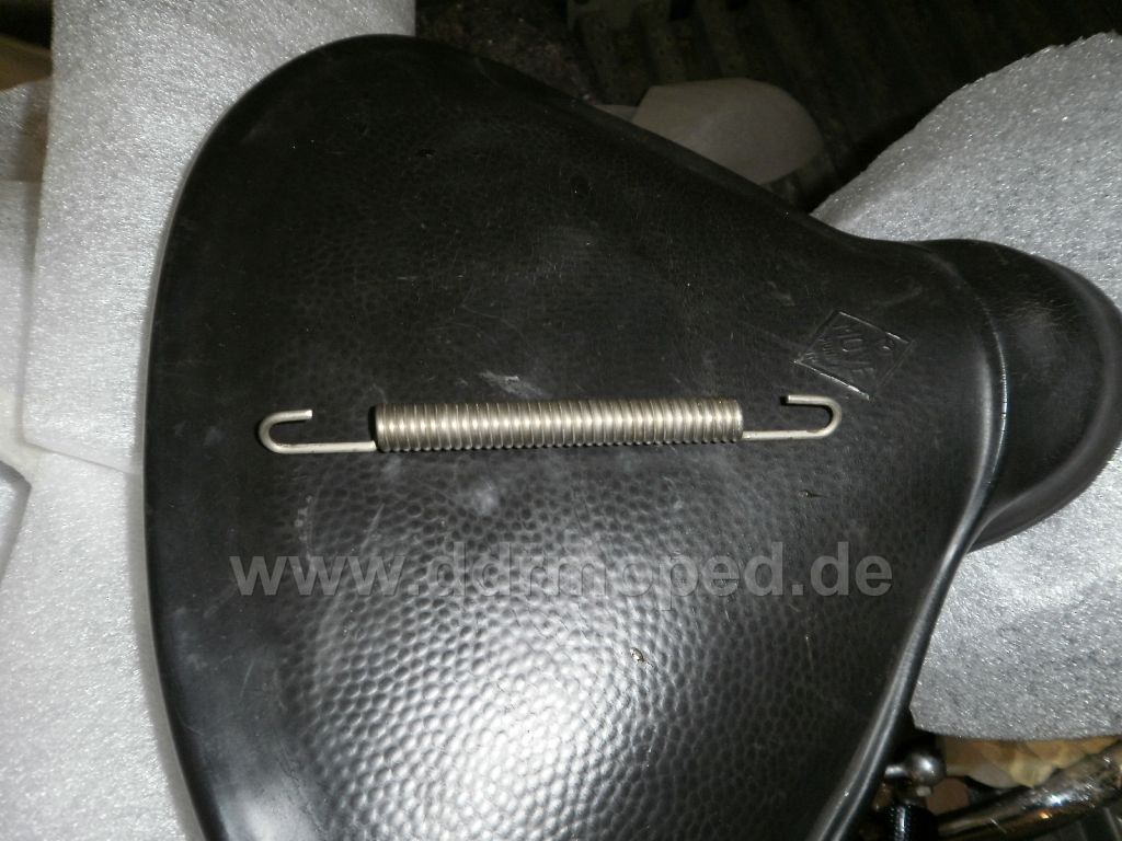

ich wollte heute einmal an meiner AWO T die Ständerfeder einhängen. Die gekaufte AWO T Ständerfeder ist ziemlich kurz und würde sich mit Sicherheit nicht einhängen lassen, weil man sonst brutal über einen langen Weg ziehen müsste.
Dann habe ich noch eine Ständerfeder von der AWO S, die ist von der Länge ok. Aber am letzten Ende ist sie zu lasch. Sie hat keine Spannung, wenn die AWO aufgebockt ist.
Hat mir hierbei einer eine gute Idee?

Hier noch die Feder von der AWO T, als Neuteil.

Die Feder ist genauso lang wie die von mir abgebildete Feder auf dem Sattel. ich denke, das ist die gleiche. Ich weis nur noch nicht wie ich die runtergedrückt bekomme. dry.gif

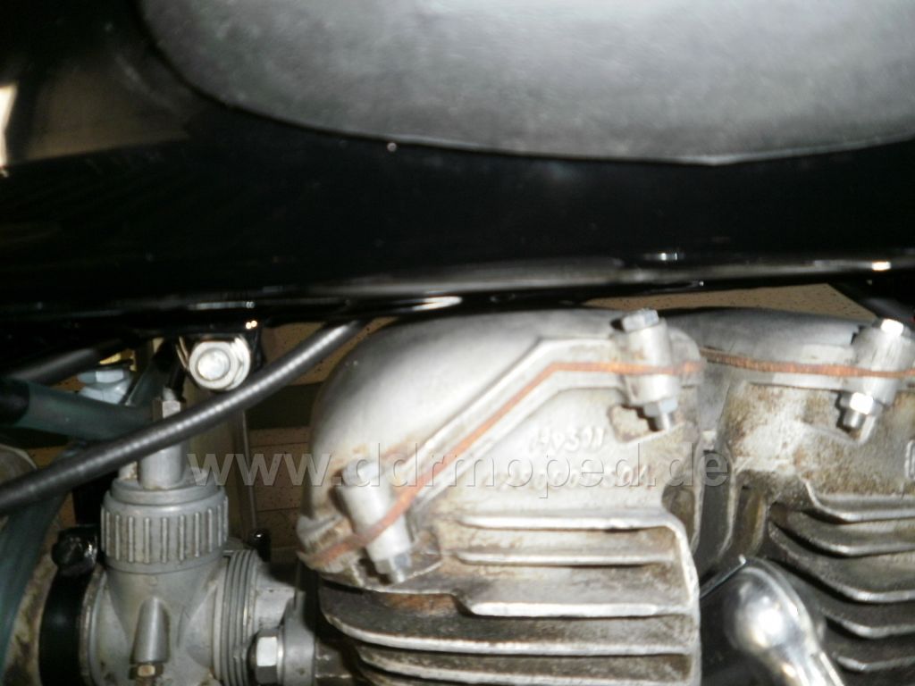

Hab noch ein anderes Problem mit meinem Tank. Der leigt seltsamer Weise hinten auf dem hinteren Ventildeckel auf. Der Tank ist mit M8 Schrauben befestigt, das müsste ja stimmen?
