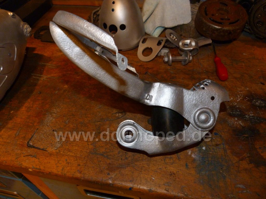

da ich mir für meinen 57er SR1 einen Original Sattel gekauft habe aber leider ohne Gummiklotz
und die Beschaffung eines Original Ersatzteil wohl kaum geklappt hätte, habe ich mich
entschieden das Gummielement selber zu fertigen...
Dafür habe ich die Masse von meinem fertigen 57er SR1 genommen und es hat alles super
Ich habe mich für eine Shore A Härte von 80 entschieden und man glaubt es nicht wie sich die
Matze

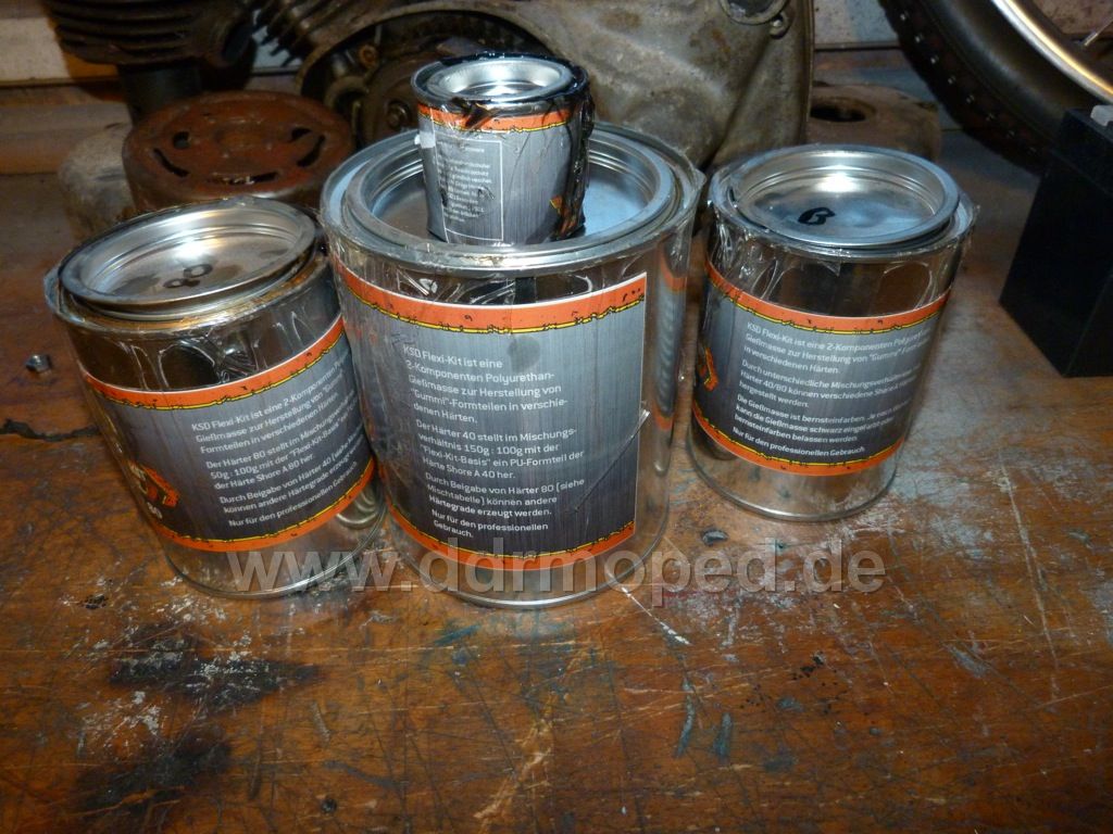

Also hast du "Gummistangen" geordert und auf Maß gekürzt Matze?
Oder was meinst du mit Masse?

BlueKR50
Geschrieben am: 04.02.2014, 20:29
Beiträge: 2705
Mitgliedsnummer.: 3601
Mitglied seit: 06.07.2010

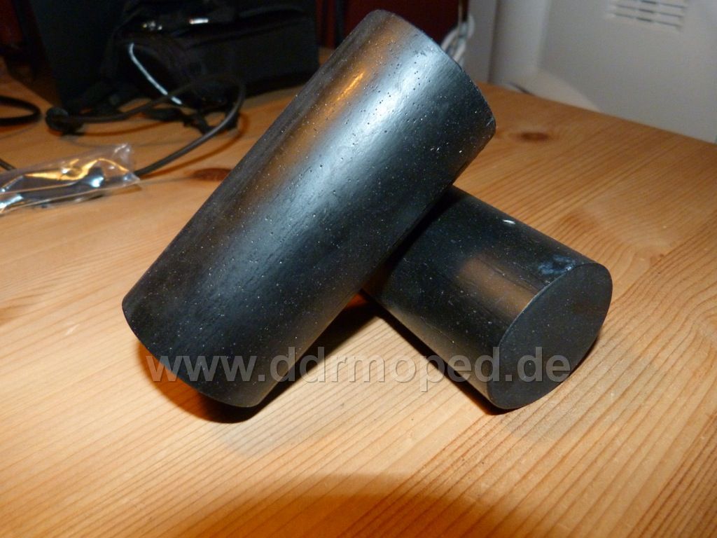

die habe ich versucht zu bekommen, leider ohne Erfolg..
Die sind gegossen... habe mir eine Form hergestellt und spezial Dämpfergummimasse
verwendet...
Matze
pneubusiness
Geschrieben am: 04.02.2014, 20:36
Beiträge: 6871
Mitgliedsnummer.: 1854
Mitglied seit: 30.01.2009

Heute war Anprobe am neuen Sattel....

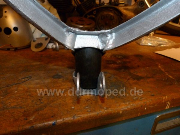

BlueKR50
Geschrieben am: 07.02.2014, 19:28
Beiträge: 2705
noch mal von hinten...

Sieht ordentlich aus.
Schreib doch bitte mal die Maße dazu. Evtl. gibt es so ein Teil bereits
fertig hier im Tagebau bei den Vulkanisierern als Massenware oder Abfall
das man einfach abgreifen könnte für fast nichts.

Da kommts auf paar mm nicht an. Original waren die innen hohl.
