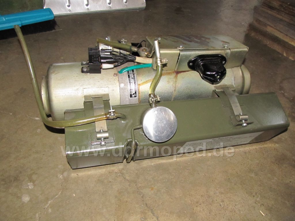

habe eine neue Sirokko 231 bekommen.
Jetzt fehlt mir das Steuerteil.
Sie soll mein Keller heizen, kan ich auch direkt mit 230V betreiben oder nur mit einer 12V Batterie?
Danke
Gruß Mathis

Ist 12V,ich wollte fragen ob man es auch mit 230V betreiben kann?
schau mal hier, da wurde das alles schonmal ausführlich erläutert!
klick

du kannst diese wahlweise betreiben
230V----Ladegerät auf 12V (Ladeklumpen aus DDR Zeiten)----Sirokko
12V Batterie----Sirokko
die Schalteinheiten tauchen ab und zu noch bei ebay auf....
nimm aber die alte Version mit den Klaviertasten, die neuere ab Mitte der 80er iss zu unterdimensioniert und dort brennen zu gerne die Kontakte weg.
Schaltplan zum Anschluss findet man im Internet....
Mfg Lars, der auch ne 231er als Werkstattheizung nutzt
