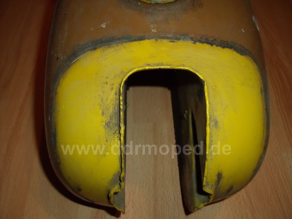

Hallo habe mir einen orginalen Star Posttank zugelegt. Leider wurde er zu DDR-Zeiten angestrichen. Nun meine Frage an euch. Wie bekomme ich die Farbe am besten ab, ohne den orginalen Lack zu beschädigen. Klar kann ich es mit Abbeizer probieren, das ist mir schon klar. Aber ich will ihn nicht versaubeuteln und daher sind mir eure Erfahrungen/ Tips für den richtigen Abbeizer sehr wichtig.
Gruß Jens

Die gelbe Stelle ist ja später verdeckt.Versuch dort mal ne kleine Stelle, ob Abbeizer überhaupt was schadet, bevor Du die sichtbaren Stellen probierst.
Ansonsten Geht vielleicht auch Verdünnung oder Waschbenzin.
mfg Toni

kann ich nicht..er wurde erst schwarz und dann braun angepinselt....das gelb scheint aber orginal zu sein

Also meinen SR2 Posttank habe ich komplett mit Aceton von anderer Farbe entfernt. Aber es kommt drauf an, um was für ein Lack sich es handelt. Bei mir ging es ganz leicht, kann bei dir komplett anders sein.
Aber bevor du gleich mit einem Mittel loslegst, probiere einfach mal an einer Stelle von unten oder eben da wo man nicht gleich sieht, falls was schief gehen sollte. wink.gif
Geschrieben am: 15.01.2014, 02:57
Beiträge: 15647
Nimm handelsüblichen Abbzeizer aus dem Baumarkt, da geht der gestrichene Lack ab, der originale bleibt aber drauf.
Wenn du den Tank abgebeizt hast, werden wir ja sehen, ob das gelb original ist und ob Star oder Spatz Tank.

Vielen Dank für die hilfreichen Antworten, dann werde ich es einmal mit Abbeizer aus dem Supermarkt versuchen, werde natürlich Bilder machen.

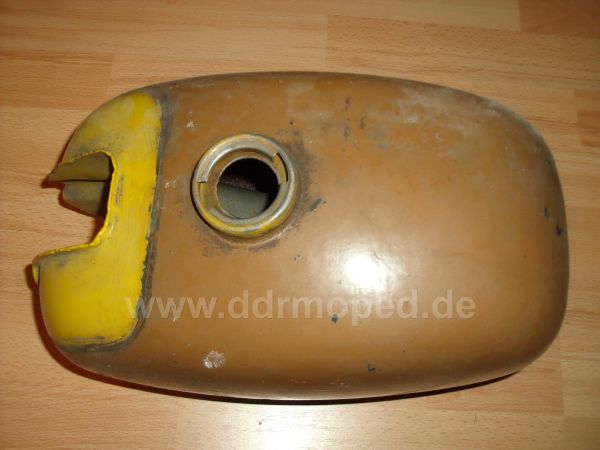

Also rein vom Muster her stammt es erstmal vom Star.

Ich glaube, mich erinnern zu können, dass früher auch Poststare rumgefahren sind. Ist aber schon ne Weile her ... wink.gif
Geschrieben am: 02.02.2014, 18:03
Beiträge: 12034
Es gab definitiv "Post-Stare" . Habe mich selbst mit einem Ex-Briefträger unterhalten, der einen solchen fuhr . thumbsup.gif
Der zeigte mir auch Fotos .
