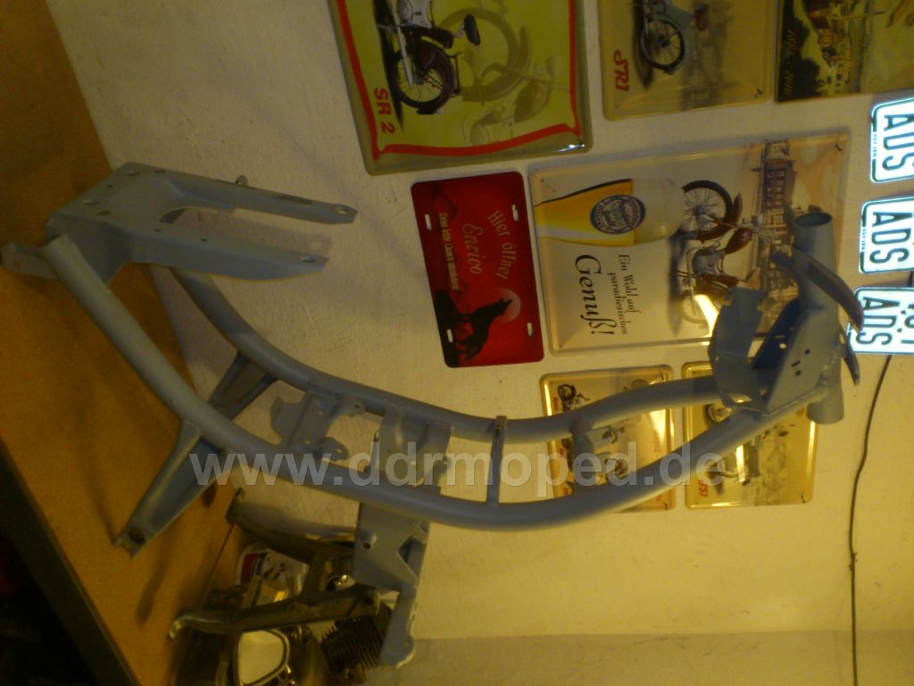

Geschrieben am: 09.02.2014, 14:40
So nun ist seit Freitag etwas gewerkelt wurden im Kellr - leider gab es kein Rahmenbild von "vorher" - der Rahmen hatte jedoch leichten Rost und das Batteriefach verstärkten Rost. Wurde alles schön entfernt und erstmal mit Rstschutz versehen - später wird er dann Hellelfenbein.
PS: nicht wundern - Ständer geht nicht raus - wir haben alles versucht

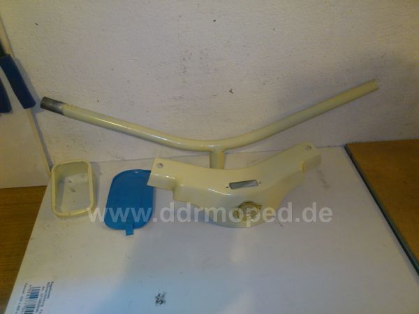

Geschrieben am: 09.02.2014, 14:42
einige Dinge bereits lackiert - leider muss das Lenkerblech nochmal gemacht werden ...

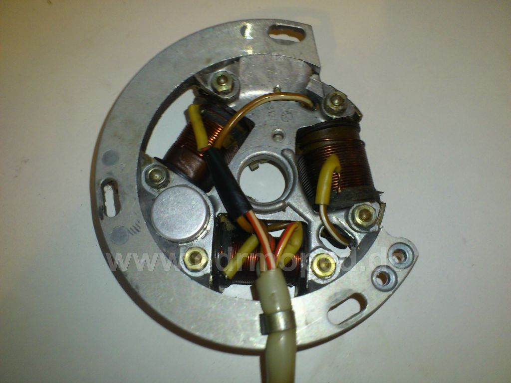

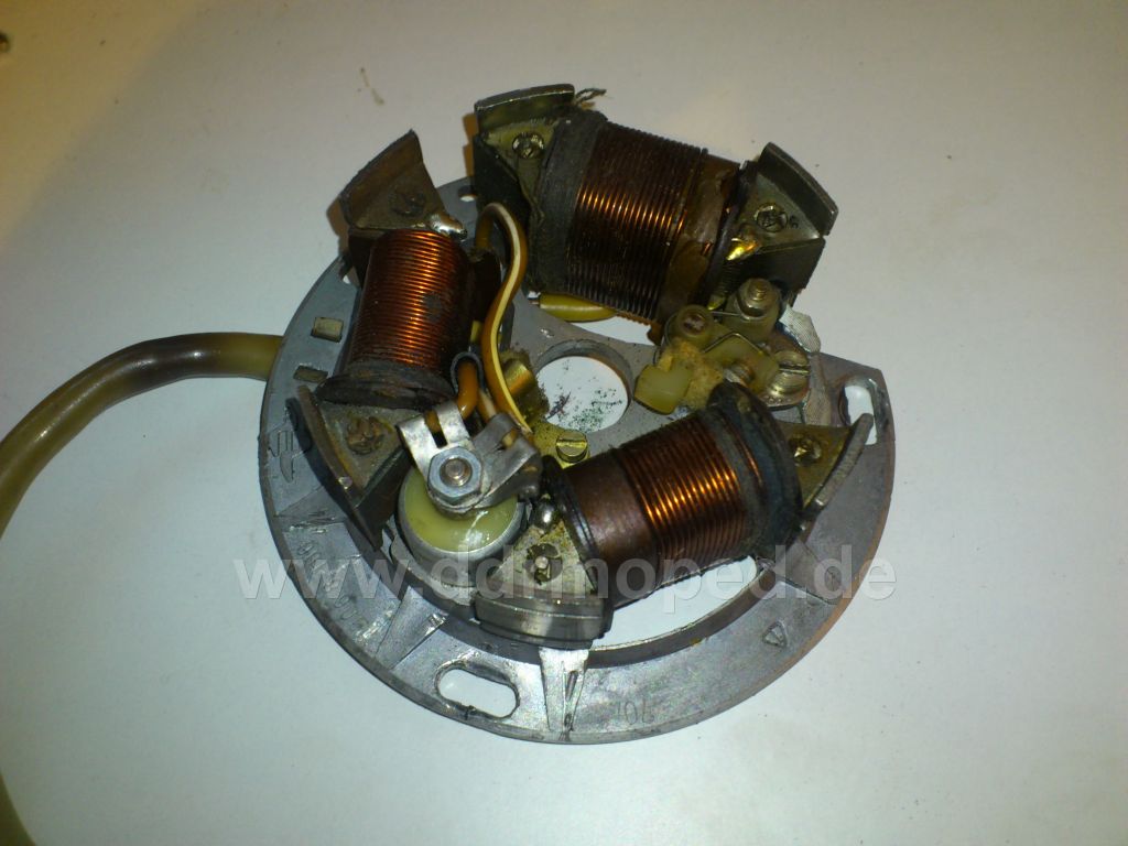

Geschrieben am: 09.02.2014, 14:44
Solangsam gefällt mir der Vogel sogar - wenn dieses teigige Fahren nicht wäre ...
Aber noch eine Frage - ist dass eine 25/25 W (ja das ist es) Zündung für außenliegende Zündspule?

Geschrieben am: 09.02.2014, 14:46
oder ist die Zündspule defekt - nur ich finde nichts für den "Abgang" des Zündkabels aus dem Motor.
Scheint mir eine für außenliegende Spule zu sein - was meint ihr?

Onkelgartzi28
Geschrieben am: 09.02.2014, 19:25
Beiträge: 1242
Mitgliedsnummer.: 5498
Mitglied seit: 21.05.2012
Jop, ist für außenliegende Spule gedacht.
Es müssten 4 Kabel von der Grundplatte weggehen.
Braun, rot-gelb, rot-weiß und grau-rot wenn mich nich alles täuscht.
