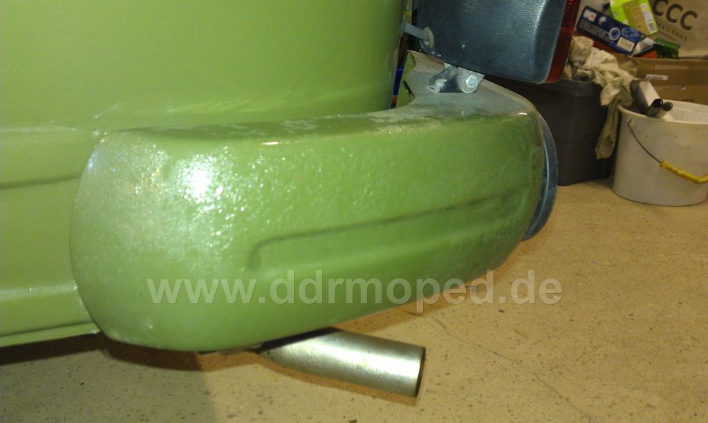

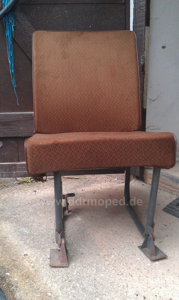

So, das letzte Puzzelstück für den Fondbereich ist nun auch da. Endlich haben wir den ersehnten Klappsitz. Nun ist die Bestuhlung vollständig.
