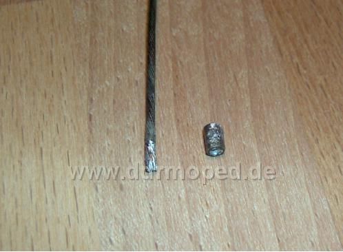

nochmal bowdenzüge kürzen, es sind der gaszug und der
choke-zug, beide haben aber nur so kleine nippel zum
einhaken in die jeweiligen kolben, was macht man mit diesen??
der rest wie brems- und kupplungszug sind klar

Also im Grunde ganauso wie Kupplungsnippel, oä...
Dieser 'kleine Nippel' ist ein Stück Rohr, was am Seilende aufgelötet ist.
Das Rohrstück einfach auf die Seele aufschieben und das Seilende ein wenig aufspleisen. Das Löten funktioniert dann wie bei jedem Seilzug.

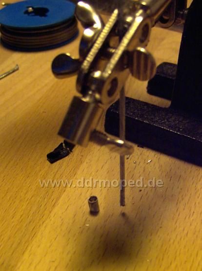

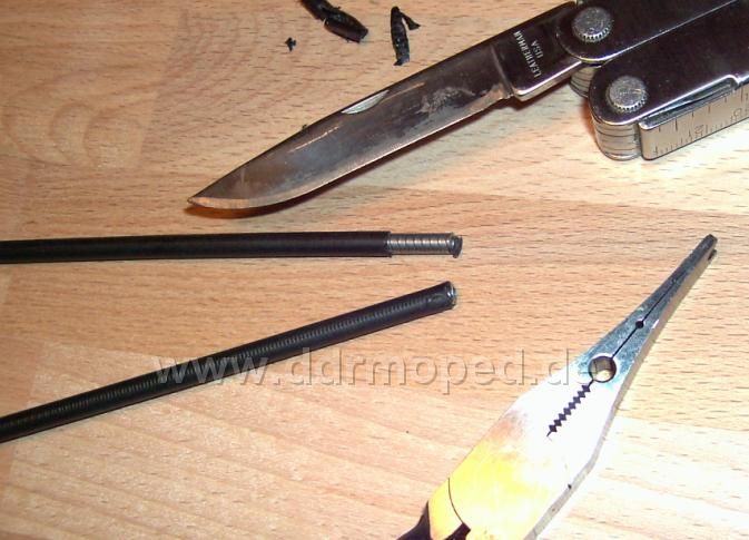

hisi kann immerhin noch bilder aus dem büro senden !!!
ach ja, getrennt habe ich mit der flex, mit dem leatherman nur
abisoliert...
Hisi
  Geschrieben am: 29.10.2007, 07:07
Beiträge: 1521
Mitgliedsnummer.: 349
Mitglied seit: 18.10.2006
ideen und werkzeuge sind gefragt...

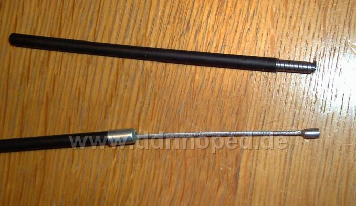

Hisi
  Geschrieben am: 29.10.2007, 07:08
Beiträge: 1521
und fertig gelötet....
