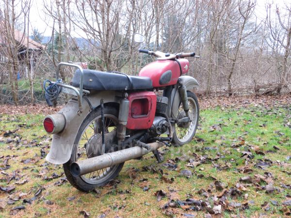

Baujahr ist 1972, es ist also eine /1. Sie hat allerdings schon einen Austauschrahmen. Das sollte aber nicht weiter tragisch sein.

So steht sie eigentlich noch recht gut da. Die Fehlteile halten sich auch in Grenzen.
Ich habe aber die vermutung das hier mal aus zweien eine gemacht wurde. An einegen Teilen wo der Lack abblättert kommt blauer Lack zum Vorschein. Speziell an den Schutzblechen und am rechten Seitendeckel sieht man das.

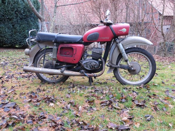

Die Chromteile sind alle hinüber, das Alu muss aufgearbeitet werden. Der Lack ist Matt. Aber zumindest die roten Teile, bis auf den rechten Deckel sind alle noch gut erhalten, ich hoffe mal das man da den glanz zurück holen kann! smile.gif

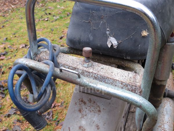

Den erzählungen nach wurde sie früher genutzt um die Walze über den Sportplatz zu ziehen! rolleyes.gif

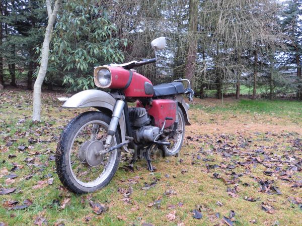

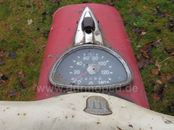

Hat jemand für mich eine Auskuft zur Zündschlossabdeckung, diese schein ja original nicht drauf zu passen hmm.gif

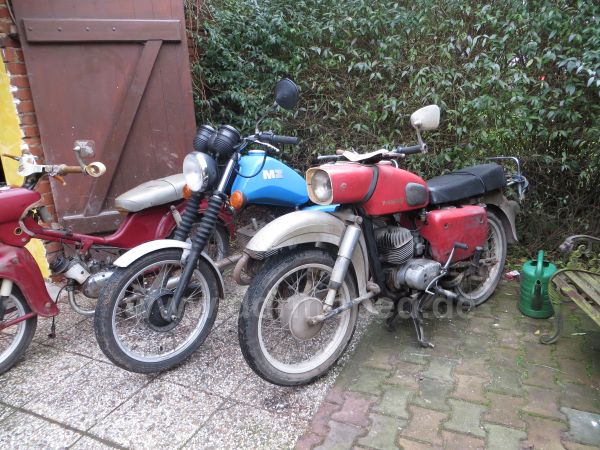

Hier steht sie nochmal in Gesellschaft mit ihrer 26Jahre jüngeren Schwester! smile.gif
Angedacht habe bis jetzt eine Teilrestauration. Also das ich sie komplett zerlege. Der Rahmen und die Schwingen werden neuen Lack bekommen da es hier an vielen Stellen schon arg angefressen ist. Die Schutzbleche ebenso. Die Roten Lackteile werden auf jeden Fall so erhalten.
Chromteile bekommen neuen Chrom und die Zinkteile neuen Zink. Alles was Alu ist wird wieder aufpoliert. Der Motor wird durchgesehen und die Elektrik wieder in Stand gesetzt. Das sollte dann alles sein damit man mit ihr wieder Spaß auf der Straße haben kann! smile.gif

Du brauchst die Zündschlossabdeckung, die vorn flach und nicht spitz ist. Vorn in der Mitte muss auch eine Aussüparrung in der Lampenmaske zur Befestigung sein.

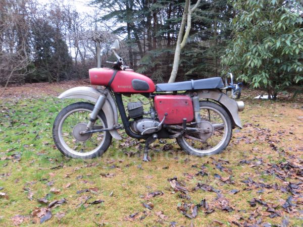

Fällt sonst noch jemanden was auf was nicht in das Modelljahr ´72 passt?
Ich brauch bei dem Projekt eure Mithilfe, bei der kompletten ES Baureihe bewege ich mich noch auf Neuland! Also bitte ich hier um eure rege Mithilfe! smile.gif
Die Schriftzüge sind noch Super erhalten!

Hallo Sperber 69,
ich denke, dass der rote Lack nicht original ist. Ich kenne die Trophy-Beschriftung nur auf den beigen Tanks. Die späten roten, blauen und gelben ES hatten auf dem Tank das schwarz/silberne MZ-Schild.
Deine hinteren Fußrasten sind nicht original.
Viel Spaß beim aufbauen.

Der Lack scheint wirklich nicht original. Ich hab mir jetzt viele Bilder von originalen angeschaut. Da habe ich nie welche gesehen mit goldenem Schriftzug und rotem Tank. Bei meiner sitzt der Schriftzug auch ziemlich weit unten. Die Lenkerabdeckung ist auch noch Alabasterfarben. Diese müsste ja dann bei silbernen Schutzblechen auch silbern sein.
Das bestätigt meine Vermutung das hier aus mindestens zweien eine gemacht wurde.
Welche Farbkombis gab es eigentlich bei der kleinen ES 1972 noch?
Bis wann wurde eigentlich liniert?
- Was ich bis jetzt noch herausfinden konnte ist das ich die Stoßdämpfer mit offen liegender Feder brauche.
- Auspuff müsste hinten schräg sein
- Und das die Sitzbank wahrscheinlich so nicht passt. Könnt ihr das bestätigen?
- Wie müssten die Soziusrasten aussehen?

Hallo Sperber69,
kann es sein, dass das Vorderrad noch das breite, mit 3,00x18 ist? 1969 wurde es in 2,75x18 geändert. Die Auspuffhalterung am Motor fehlt auch.
- Stoßdämper seit 1971 ohne Hülsen
- Sitzbank seit 1972 neue Form
- Seitendeckel wurden bis zur Farbänderung 1973 liniert
- ab 1973 - Silberfarben: Vorderträger, Kotflügel, Sattelträger, Lenker
- blau, gelb, rot (ohne Zierstriche): Lampe, Tank (mit neuen MZ-Abzeichen)
Mehr fällt mir erst einmal nicht auf.
