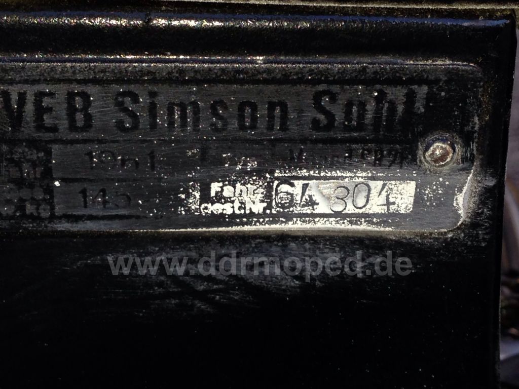

Hallo Jörg,
vielen dank für die rasche Antwort. Anbei das Foto. So wie es aussieht ist da keine weitere Ziffer drauf. Wo finde ich denn die Rahmennummer direkt am Rahmen? Die Kiste ist komplett schwarz lackiert (oder eher gestrichen) so dass man nichts mehr erkennen kann.

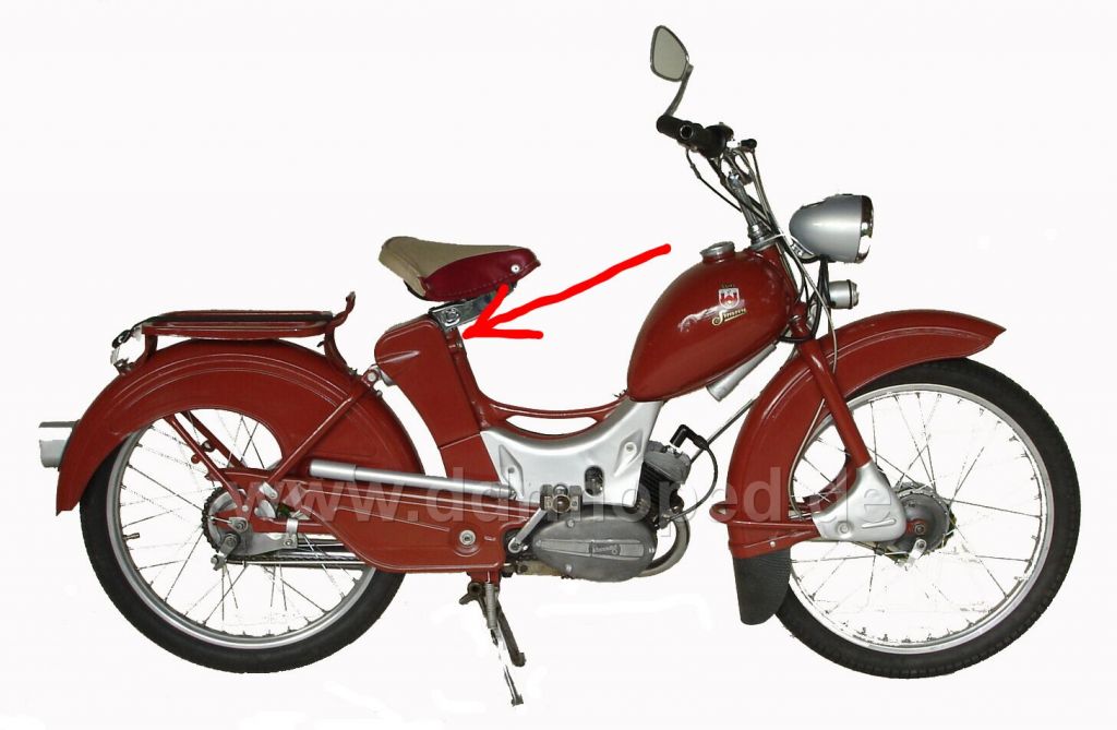

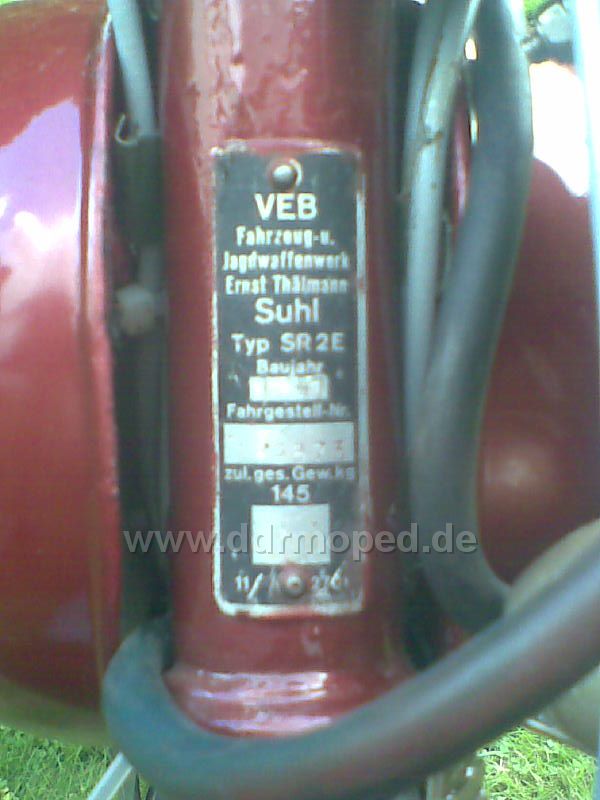

Hallo
Das Schild sollte sich Vorn am Rahmenkopf befinden. Kuckst du.
Wenn du Glück hast ist es nur überlackiert.

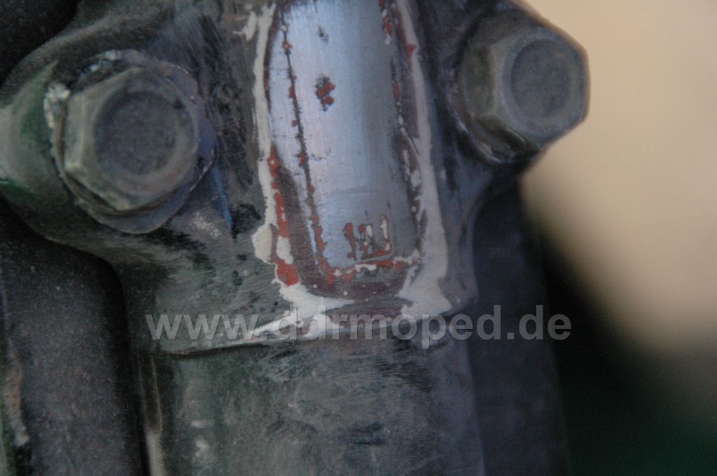

Hier muss die Nummer im Rahmen eingeschlagen sein:

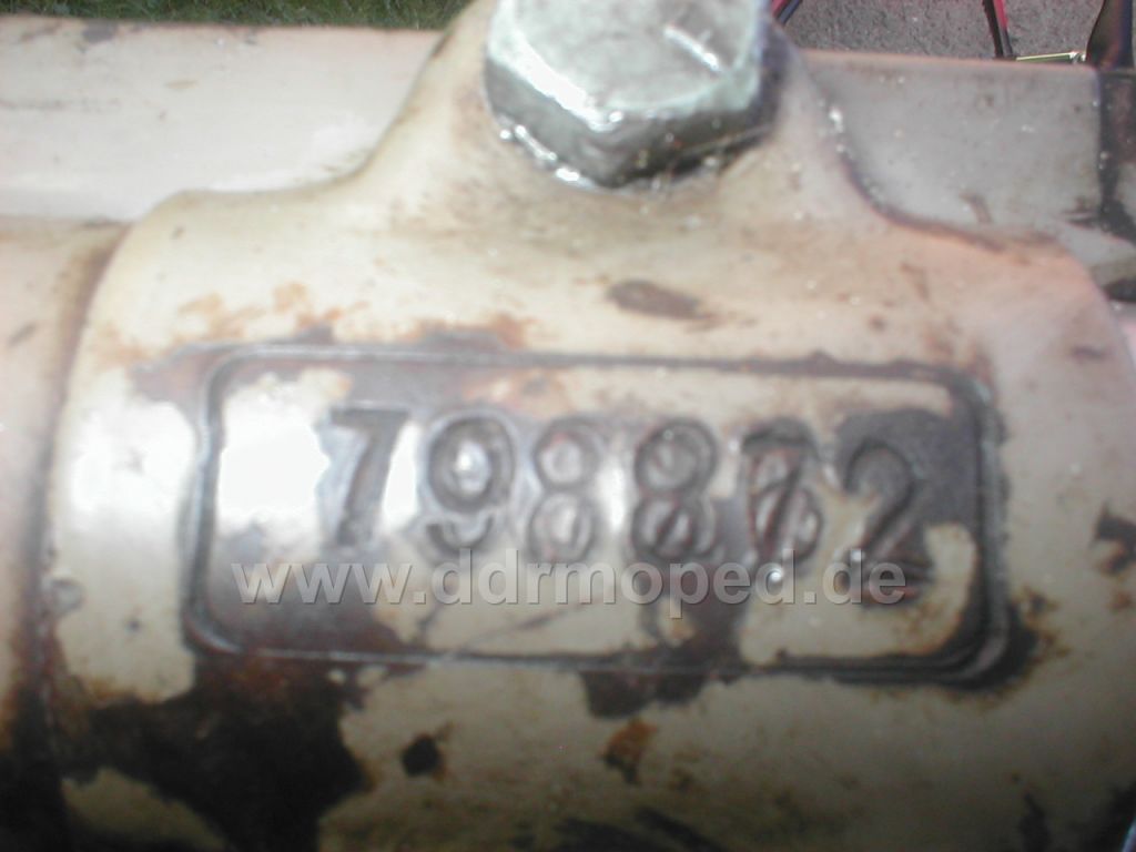

Hinter der 4 rechts kann ich eine 8 erkennen.
Schau mal ob du die auch bei der Sattelaufnahme findest.
Solche unsauberen Nummer gibt es ab und zu.

Alter Schwede, was hast Du für gute Augen. Da werde ich morgen noch ein wenig rumschleifen... danke!

Schleif nicht mehr Typenschild rum, das macht nur Schaden, da die Schwärze für das Schild sonst schnell weg ist.
Schau auf alle fälle auf die Stanznummern an der Sattelstützenaufnahme, wie es auf Wolfsgangs Bild zu sehen ist, da kann man dann die Nummer besser erkennen.

Die Rahmennummer auf deinem Typenschild sieht mir auch ziemlich unordentlich eingeschlagen aus (?) . Grüße
