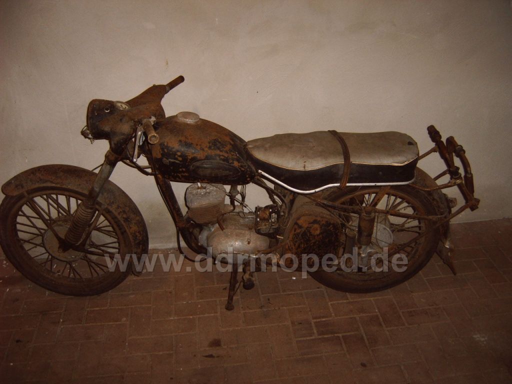

Habe unser Schätzchen heute heimgeholt. Aber nicht erschrecken. Ich habe euren Rat befolgt, und werde die RT von Grund auf neu aufbauen.
Darf man fragen was du bezahlt hast?
Mit den Einzelsitzen sieht sie besser, älter aus. Die Sitzbank ist aber auch nicht zu verachten, die ist viel viel gemütlicher. Vor allem wenn du öfter zu zweit unterwegs bist, würde ich die dranlassen.

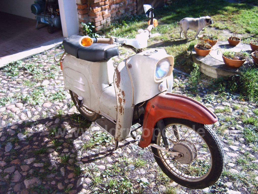

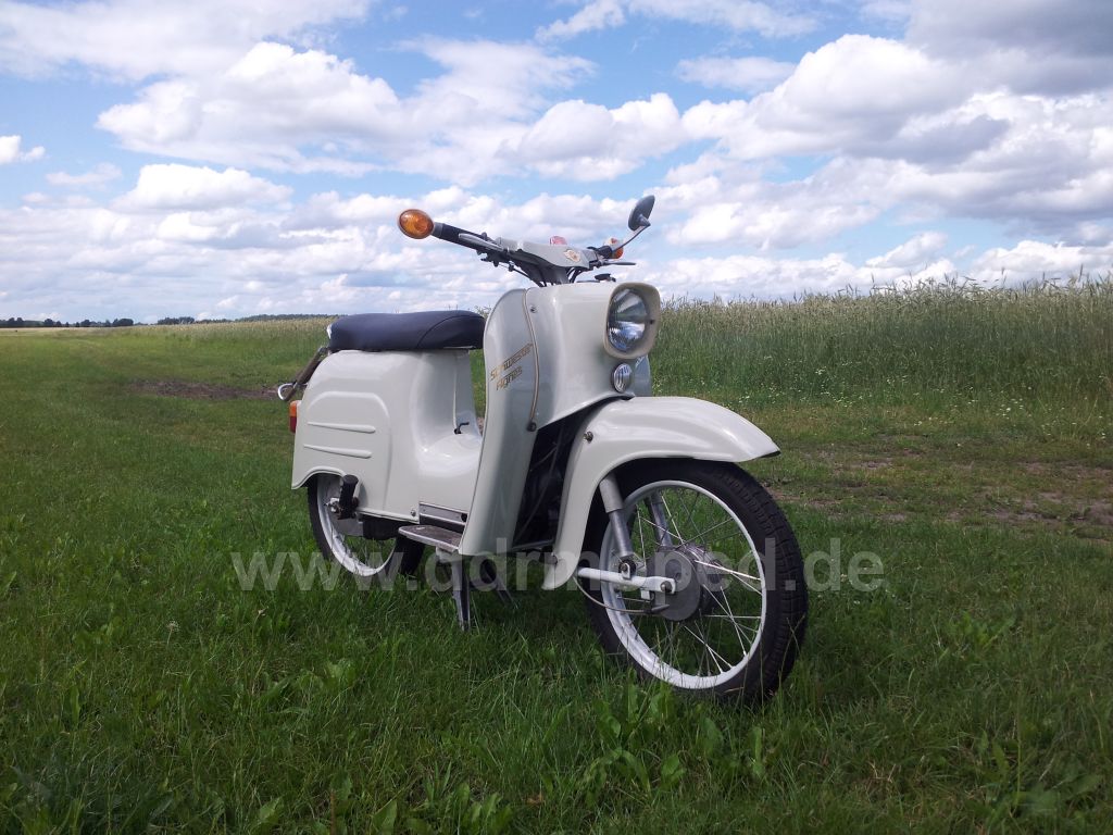

Mit Vollrestauration kenne ich mich schon ein wenig aus. Auch wenn Sie hier nicht rein gehört. Eine KR 51 Schwalbe Handschaltung von 1967. cool.gif

Ich weiss nicht, ob die Schwalbe beim Sandstahlen auch so empfindlich ist, wie die RT. Die Kotflügel meiner RT haben sich beim Strahlen verzogen. Also lieber nicht mit voller Kraft drauf halten, sondern eher etwas länger mit weniger Druck.
Die Maschine sieht zwar gammelig aus, wurde aber wenigstens nicht schon zig mal zerlegt und mit lausigen Nachbauteilen "repariert".
Bei dem Zustand wäre es auch eine Überlegung wert, die Kiste als Ratte aufzubauen. Also die ganze Technik top machen und den Rest nur mit Leinöl konservieren.

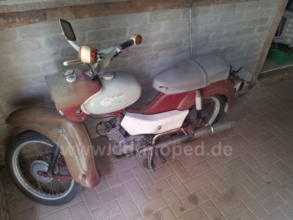

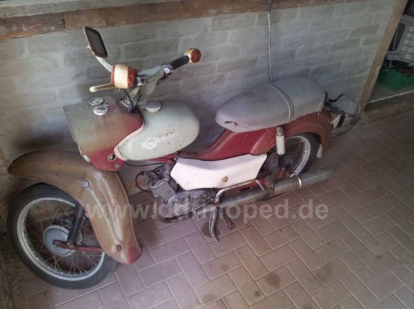

Ratte ist nicht so mein Ding. Hab da zwar noch´nen Star stehen, den ich technisch auf Vordermann gebracht habe. Will ich aber irgendwann doch noch lackieren. Hat eigentlich´ne schöne Optik. Der wurde 1983 ausrangiert in die Scheune gestellt und gegen eine S51 ersetzt. ph34r.gif
Hat mich ein bisschen ÖL, Sprit und 2 Stunden Arbeit gekostet, dann war er wieder da. _clap_1.gif

Hab mal wieder eine Frage zu meiner sanierungsbedürftigen Neuanschaffung. Wie auf dem Bild zu sehen, fehlt ja der Vergaser und Luftfilter.
Zum Vergaser eine Frage: Laut Tante Google gehört ja der BVF 22 KNB 1-2 in das gute Stück. In der Bucht kursieren viele KNB Vergaser, wo die RT vom Verkäufer mit aufgelistet ist. Untersscheiden sich die KNB`s nur in der Bedüsung, oder ist es ähnlich wie bei Simson mit den 16N1-? Vergasern, die sich in der Bauart unterscheiden?
Danke im Vorraus.
two-stroke
Geschrieben am: 03.12.2013, 10:45
Beiträge: 71
Mitgliedsnummer.: 6615
Mitglied seit: 07.07.2013
Im Grunde genommen geht jeder 22er BVF-Vergaser. Ich würde aber trotzdem einen Originalvergaser nehmen. Wenn schon abweichend, dann einen Bing. Die lassen sich besser einstellen.
Gruß Ralf
