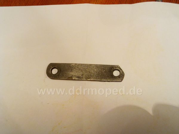

bin gerade dabei, mir ein MAW aufzubauen. Leider fehlt das sog. Zwischenstück für die Rücktrittarretierung.
Kann mir bitte mal jemand die genauen Maße (Länge, Breite, Stärke u. Lochabstand) für einen Nachbau geben? Danke!

Du meinst sicher das hier?
Länge 75 , Breite 16 , Dicke 3 , Lochabstand 60 alles in mm
Achso Bohrung 6,2mm
Gruß Oswald

Genau so habe ich mir die Antwort vorgestellt!
Recht herzlichen Dank!
