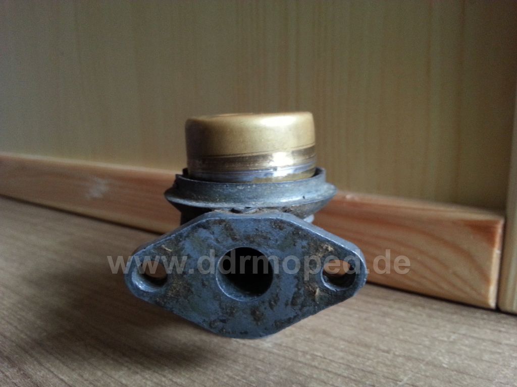

Hallo Leute,
mein SR2 läuft leider nicht so recht, kann aber alles ausschließen außer dem Vergaser.
Deshalb hab ich mir eine „Vorrichtung“ gebastelt, ähnlich wie User Wolfgang (siehe hier )
Aber nun zu meinen Problem:
Ich komm einfach nicht auf die 5-6mm…
Das Schwimmernadelventil ist in Ordnung, er hat den Füllstand über 2 Tage gehalten.
Daher möchte ich es jetzt einfach mal auf den Schwimmer schieben!

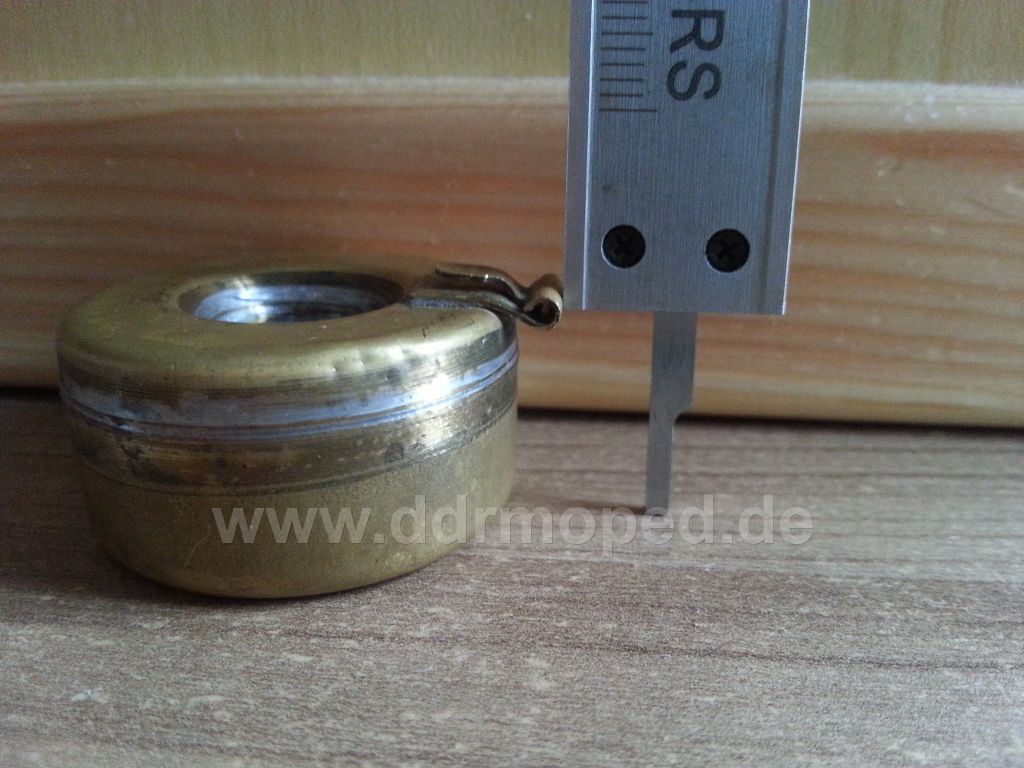

Im Vorfeld habe ich die berühmten 19,5mm mitn Messschieber eingestellt,
dabei fiel mir auf das der Schwimmer nicht mal annähernd parallel zu Gehäusekante steht.
Ist das normal?
Gruß Andy!

Was passiert wenn ich das Scharnierteil 2mm rauf oder runter biege?
Wo sollte es eigentlich sein?
Gruß Andy!

Geschrieben am: 01.11.2013, 12:47
Beiträge: 151
Mitgliedsnummer.: 6165
Mitglied seit: 30.01.2013
@mobiler4:
Hab das von dir beschriebene Ventil verbaut.
ich vermute trotzdem dass das Scharnierteil verbogen ist, und das der Schwimmer dadurch insgesammt zu weit unten hängt...
Gruß Andy!

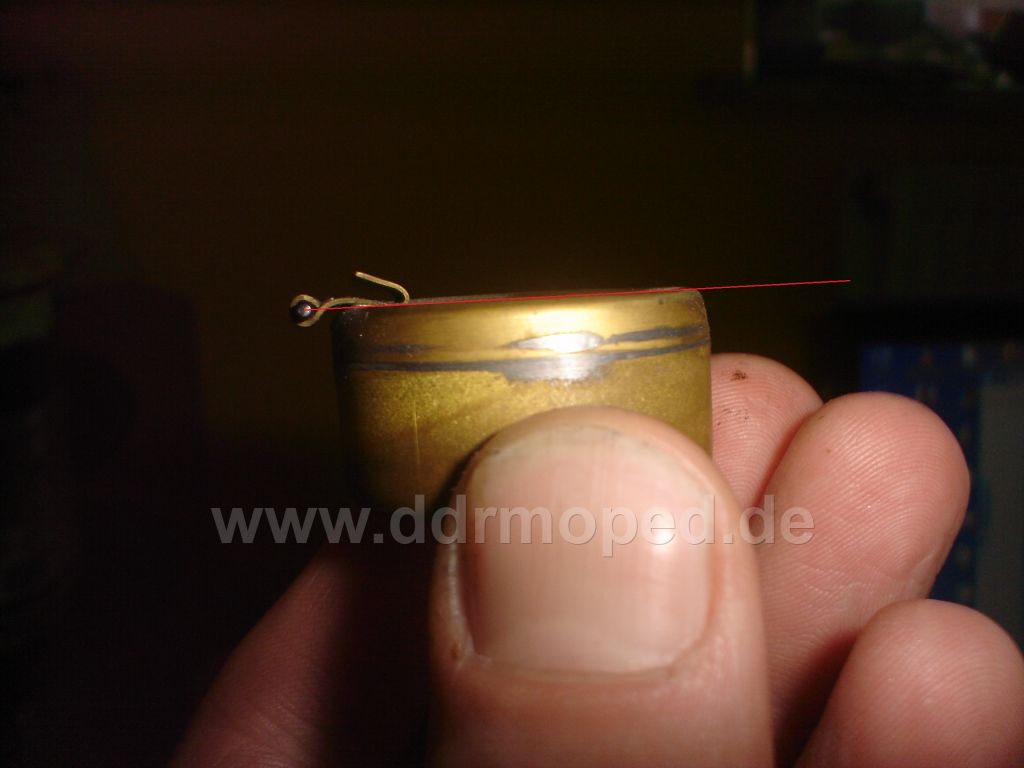

Den Pin, der auf deinem Bild fehlt, hast du ja,oder?
Bei dem Scwimmer, den ich hier habe, ist die Mitte des Pin's genau auf gleicher höhe, wie die Shwimmerkante.
Ist aber ein anderer Schwimmer
Siehe Bild (ups, dreckige Finger laugh.gif )
Am87
Geschrieben am: 01.11.2013, 14:19
Beiträge: 151
Bei den 3 Schwimmern die ich noch rum liegen habe, ist die mitte des Pins 2-3mm unterhalb der Schwimmerkannte und das könnte ja bedeuten das meine Schwimmer immer zu hoch hingen?!
Mich Interessiert auch immernoch ob der Schwimmer bei 19.5-19.2 parallel
zur Vergaseroberteilkante steht oder ob die parallelität egal ist!?
Gruß Andy!

mobiler4
Geschrieben am: 01.11.2013, 14:49
Beiträge: 5298
Mitgliedsnummer.: 1733
Mitglied seit: 15.12.2008
...bei 19,2 sollte er etwas nach oben stehen wenn Du den Vergaser herumgedreht hältst und der Schwimmer auf dem Nadelventil schließt. Also nicht waagerecht dann schließt er nicht richtig.
In dieser Position kannst Du auch den Schwimmer mal anheben und prüfen ob er sich gute 5 mm heben läßt das ist notwendig damit das Nadelventil weit genug öffnet. wink.gif
Schau Dir auch bitte den Pin von oben an da sind meißt kleine Dellen drin vom Verschleiß die schleife ich immer weg wink.gif
