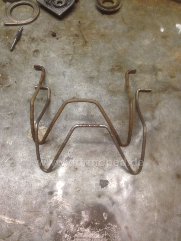

Moin Oldtimer Freunde,
in unserer letzten Freitagsrunde beim Simson Kundenservice Simon (Insider) tongue.gif fiel mir auf, dass an Dieter`s Essi der eine Gepäckträger Bügel fehlte.
Ich schenkte ihm also meinen patinierten den ich noch liegen hatte mußte aber gleichzeitig darüber nachdenken, dass ich den ja für den 58 er Gepäckträger noch benötige den ich noch liegen habe und der nach einer Restauration einem "Bedürftigen" Essibastler zukommen soll wink.gif
Also probierte ich heute in der Mittagsschlafpause meiner Kinder mal den Nachbau dry.gif unter Verwendung des Musters und eines 5 mm Schweißdrahtes fing ich also an...

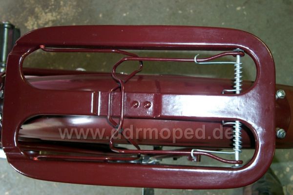

Geschrieben am: 27.10.2013, 13:21
Beiträge: 5298
Mitgliedsnummer.: 1733
Mitglied seit: 15.12.2008
...hier noch einmal das Originalteil welches nu Fuzzis Essi ziert thumbsup.gif

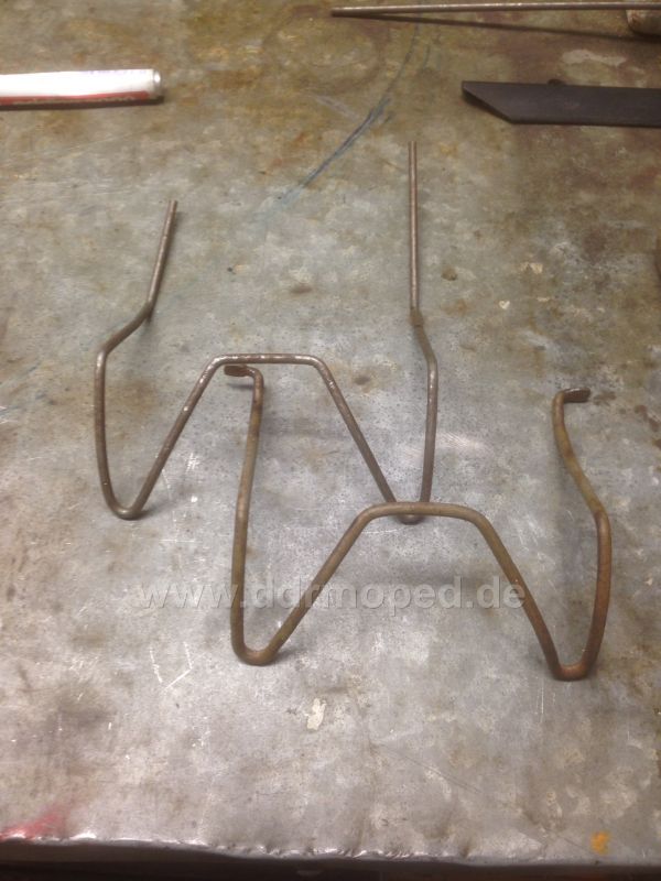

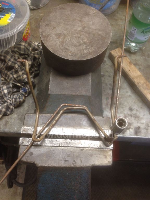

Als Werkzeug dienen: Hammer, Stück Hartholz, Metallmeßstab, Eisenrohr, Zange und etwas rundes wie z.B. Schraubenzieher also das hat jeder zu liegen wink.gif zudem ein gutes Auge um das ganze symmetrisch hinzubekommen hmm.gif
schönen Gruß von der Küste
Tony
Man kann nun wahlweise die zwei Außenenden breit kloppen oder Gewinde draufschneiden und nach Einbau das Ganze mit M5 Muttern sichern wink.gif

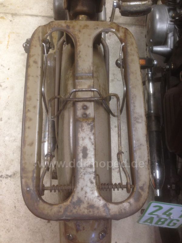

So sieht das nun fertig eingebaut aus. biggrin.gif Ich denk mal das kann man so verwenden hmm.gif
Tja....das hab ich nun davon jetzt muß ich noch eine bauen die erste Bestellung liegt vor ohmy.gif na 10 Drahtstangen hab ich ja noch tongue.gif
