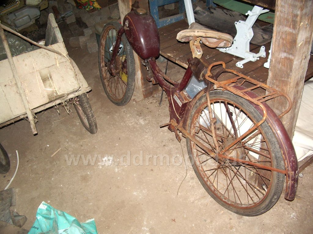

Hallo, ich brauche mal eure Hilfe zu einem SR1. Diesen hatte ich letztes Jahr, zusammen mit einer ES 250/2, im Paket gekauft. Eigentlich wollte ich diesen weiterverkaufen... allerdings wollten die potenziellen Käufer maximal 200€ ausgeben, ehr weniger. Also bleibt er nun bei mir. Ob daraus nun eine Patina- oder Komplettrestauration wird, kann ich noch nicht sagen. Ich hab aber noch genügend Zeit darüber nachzudenken und Teile zu sammeln, denn eine Patina Jawa will ja auch noch fertig gestellt werden. Mir geht es voranging um die Falsch- bzw. Fehlteile, die zu dem Baujahr gehören.

Seit doch nicht so ungeduldig...  . Ich musste doch ersteinmal auf die Plakette schauen: Baujahr 1956; Rahmennummer: 095xx

| QUOTE (driver_2 @ 13.10.2013, 19:40) | | Baujahr 1956; Rahmennummer: 095xx |
Wenn das mal stimmt  Tank ohne Sicke, breites Schutzblech, Gepäckträger mit Griff, Motor-Seitenbleche.
