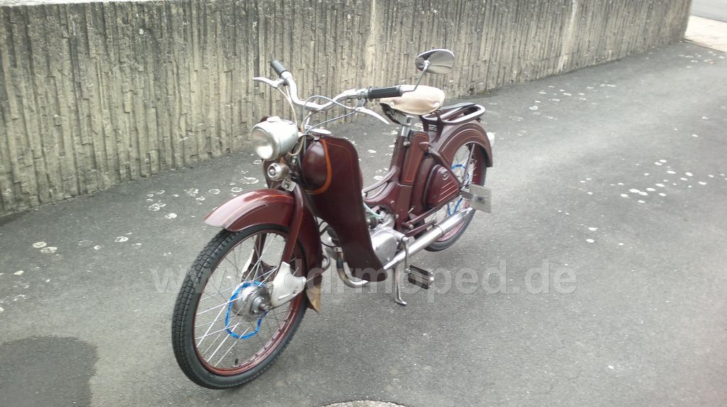

Hallo nach langer Zeit konnte ich mich endlich mal wieder meinem SR2 widmen !
Problembeschreibung:
Im Standgas leuft er super aber sobald ich den ersten Gang einlege und anfahre geht er fast aus und hat keine Leistung !
Motor ist neu gemacht und hat weder Falsch luft noch Undichtigkeiten !
FRAGE zu dem 123-4 ??
Wenn man am Gaszug Vollgas gibt müsste der Gasschieber den Durchlass doch maximal aufmachen ODER ?
wie LANG ist der Gasschieber insgesamt ?
Meine Vermutung ist das ich eventuell nen falschen Gasschieber von einem anderm Nkj drin habe !
Kann mir wer weiterhelfen ????
