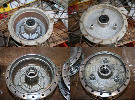

Naben:
Es waren 2 Räder dabei mit Stahlfelgen, bei denen die Naben gegenüber dem DDR- Spatz anders aussehen.
Warum wurden der Bund überdreht?

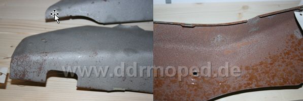

Blechseitenteile

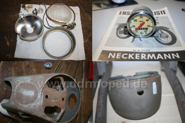

Lampenvorbau

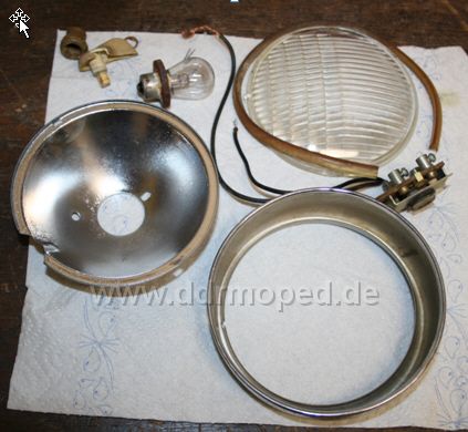

Liegt es daran, daß nur ein Dauerlicht geschaltet war?
Fehlen Teile?

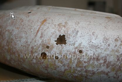

Frage an die Blechexperten in der Gemeinde:
Wie den Karies bekämpfen?
Aus einen DDR- Spatzen- Kotflügeln eine größeres Stück ausschneiden und dabei gleich das kariöse Stück druntergelgt mit rausschneiden und dann das Ersatzstück reinheften, oder nur etwas unterlegen und reinheften?
Hat schon mal jemand Bleche geflickt?
Oder Glasfasermatten unterfüttern?
Oder...

Die Naben sind abhängig vom Baujahr . Wenn du auf die Kühlrippen schaust wirst du sehen das die Rippe auf den unteren Bildern in der Mitte höher ist .

Ich würde von hinten ein Blech aufsetzten und das Loch verzinnen und neubohren .

Blechseitenteile
nein, diese Aussparung ist für den Tupfer+Luftschieber . Weiter unten müsste noch eine Aussparung für die Tachowelle sein .

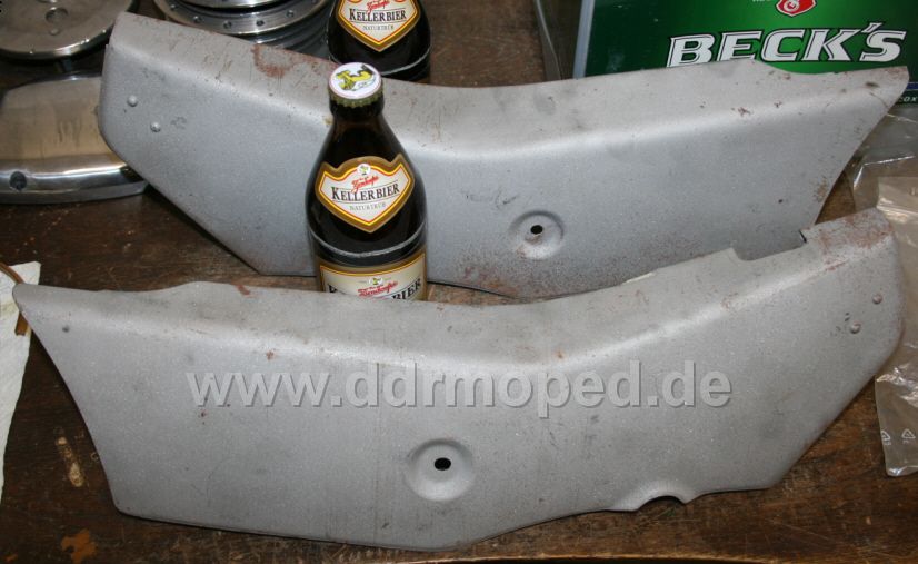

Mal beide Blech- Seitenteile im Detail...

Das mit der Lampe passt schon so, der Neckermann hatte 15W dauerabgeblendet. Deswegen gab´s da auch keinen Schalter am Lenker. Das Scheinwerfergehäuse ist auch i.O, der Neckermann hatte ja ne Klingel am Lenker anstatt einer Hupe.

Bei dem Lochfraß da oben im Schutzblech würde ich ein passgenau angefertigtes Stück Blech in das vorher bis ins Gesunde hinein sauber ausgefeilte Loch im Schutzblech einschweißen.
Bild ist weiter oben.
