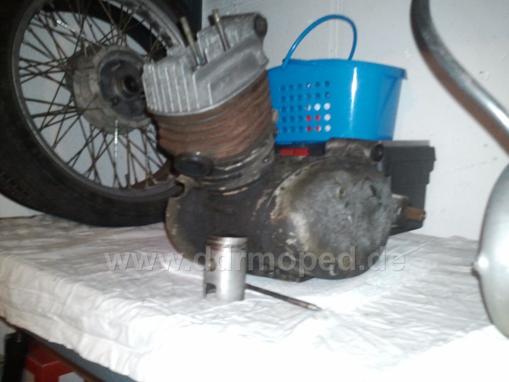

Heut hat mich ein Kumpel angerufen und mir gesagt, er hätte da einen SR2 Motor für mich.
Als ich ihn anschaute, kam der mir komisch vor. Ein Spatzmotor mit Pedaltrieb!
Kaufte ihn also ab, um ihn im Winter in aller Ruhe zu restaurieren. thumbsup.gif
Kettenschutz, Limadeckel und die Pedalarme waren auch dabei, Zündung und Vergaser fehlten.
Nun meine Fragen: Welche Zündung hatte dieser Pedalmotor? Die alte Optima, oder schon die neuere, die auch die Schwalbe und der Star hatte? _uhm.gif
Der Vergaser ist ja ein NKJ 134, aber hatten die allerersten noch den einfachen Luftfilter vom SR2 mit auf-zu Luftklappe oder hatten die auch schon das Gummi T-Stück hinten dran?
Der Motor ist glaube ich ein sehr frühes Modell. Wie gesagt, der Zustand ist sehr gut, allerdings ist er halt noch nicht gereinigt. Pedalmotoren wurden ja blos 1964 verbaut oder?
Ach ja, die Motorennummer wäre: 2 000 347.

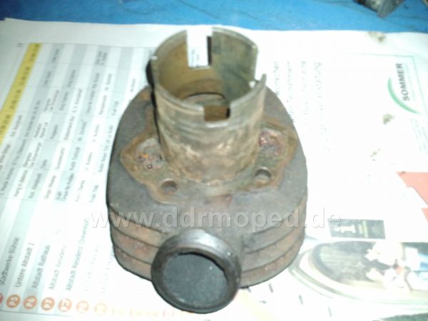

Dein Zylinder scheint nicht an den Spatz zu gehören. Die Spatz-Zylinder haben am Auslaß zwei flügelartige Teile angegossen und sind von daher gut zu erkennen (siehe Bild).

wahnsinn worauf ihr alle schaut, wink.gif muss mal gucken, wie mein Zylinder ausschaut, da der Motor eigentlich noch nie getrennt war. Werde mal morgen den Zylinder abziehen, und dann gibts ein Foto. Glaube aber dass dies der originale ist, weil er ja noch nie zerlegt wurde.

so hab jetzt mal ein Foto gemacht vom Zylinder. Also die Flügel hat er nicht, ist auch ziemlich fertig und muss wohl gestrahlt werden. Kann denn das sein, dass ein sehr früher Motor noch den Zylinder vom SR2E gehabt hat? hmm.gif
Habe den Kupplungsdeckel heute mal weggeschraubt, um einen Einblick ins innere zu bekommen. Oh man, viel Arbeit _uhm.gif Da war Wasser drin! Und am Boden eine Art Ölbrei, der aber wiederum und Gott sei Dank alles gut konserviert hat. Rost durch das Wasser haben die Teile noch nicht. Habe aber erfahren, das der Spatz vor gut zehn Jahren mal abgesoffen ist beim damaligen Hochwasser. Das erklärt das glaub ich. Na ja Foto vom inneren gibts bald.

Also wenn einer Interesse hat, für 50 Euro würd ich ihn wieder hergeben, dass ist genau das, was ich ausgegeben habe. Wie gesagt, der Motor ist auf dem Blid zu sehen, Limadeckel ist dabei, ebenso diese Kettenführung vom Spatz. Zündung und Vergaser fehlt.
