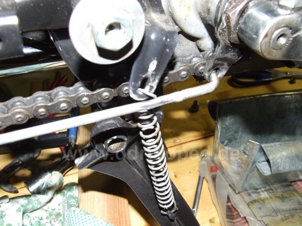

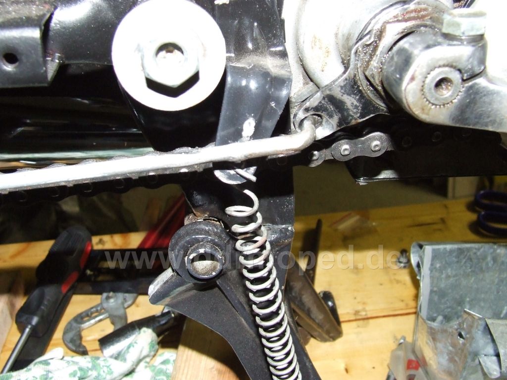

Jo, meine Meinung dazu:
Also mit der Feder kann ich nicht wirklich was sagen. ich denke, wenn es mit der Kette nicht on Konflikt kommt, könnte man das Blech schon etwas reinbiegen.
Aber danach dann erstmal eine neue bremsstange besorgen.
Geht ja gar nicht der Knick hinten
(Evtl geht ja noch Richten, wenn man sie warm macht)

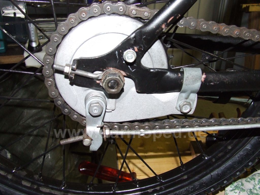

Bremshebel:
So wie der Bremshebel auf dem Bild steht, sollte er stehen, wenn die Bremse greift. Dann ist die Krafteinwirkung der Stange auf den Hebel schon fast senkrecht. Dadurch kann mehr Bremswirkung aufgebaut werden.
Wenn du dann eine neue Bremsstange hast(die ohne Knick länger ist als die jetzige) kannst du die dann so einhängen, dass der Hebel vorne 'nach Möglichkeit', parallel zum Hebel hinten steht.
Im allgemein gilt:´
Zwei Hebel, zwischen denen eine kraftübertragende Stange/Kette/Seil usw. verbaut ist, sollten so parallel wie Möglich gesetzt sein.
Auch wenn es hier aufgrund der unterschiedlichen Längen nicht ganz möglich ist.
