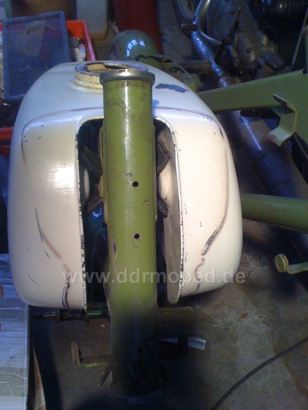

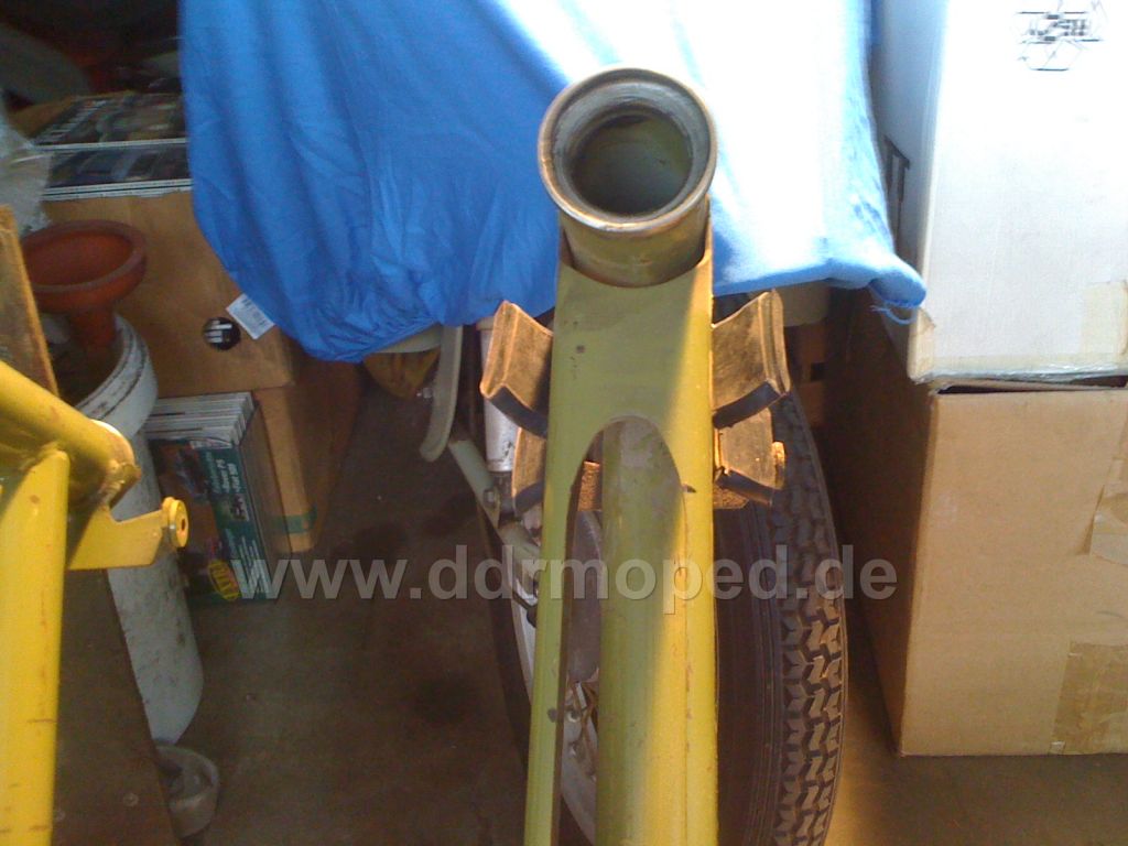

Hier, das war beim Restaurieren meines Habicht, unmittelbar anch abnehmen des Tanks.. das was von dem Gummi noch übrig war..
Die sogenannte Tankauflage bei SR 4-3, SR 4-4 sieht anders aus . Ich mach mal Bilder von neuen Tankgummis . wink.gif

Darauf bin ich schon ebenfalls sehr gespannt den bei meinem waren leider auch nur noch diese Fragmente vorhanden. huh.gif

Das sind quasi vier dünne Schläuche .
Wie geschrieben : Ich mache mal Fotos . wink.gif

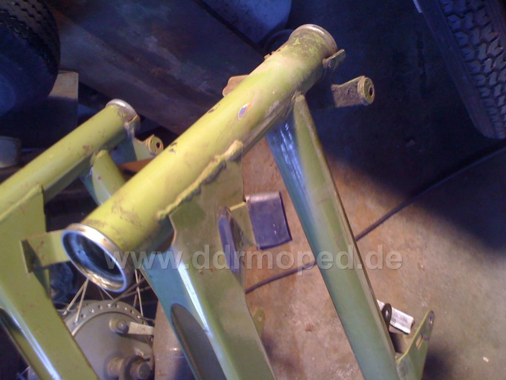

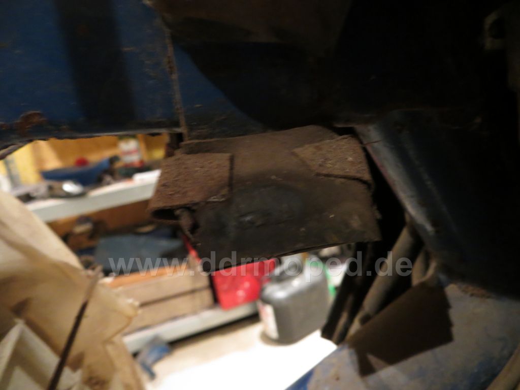

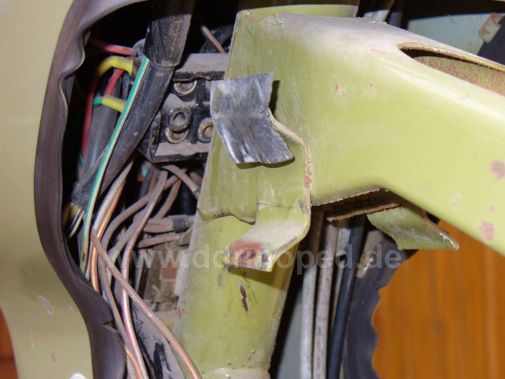

Bevor der Domdey seinen Sperber extra auseinander baut, ich hab beim zerlegen von meinem Bilder davon gemacht.
Das ist leider nur ein wenig unscharf, ich hielt das übergestülpte Zeugs für sowas wie Fahrradschlauch. Gehalten von jeweils 2 Metallklammern.

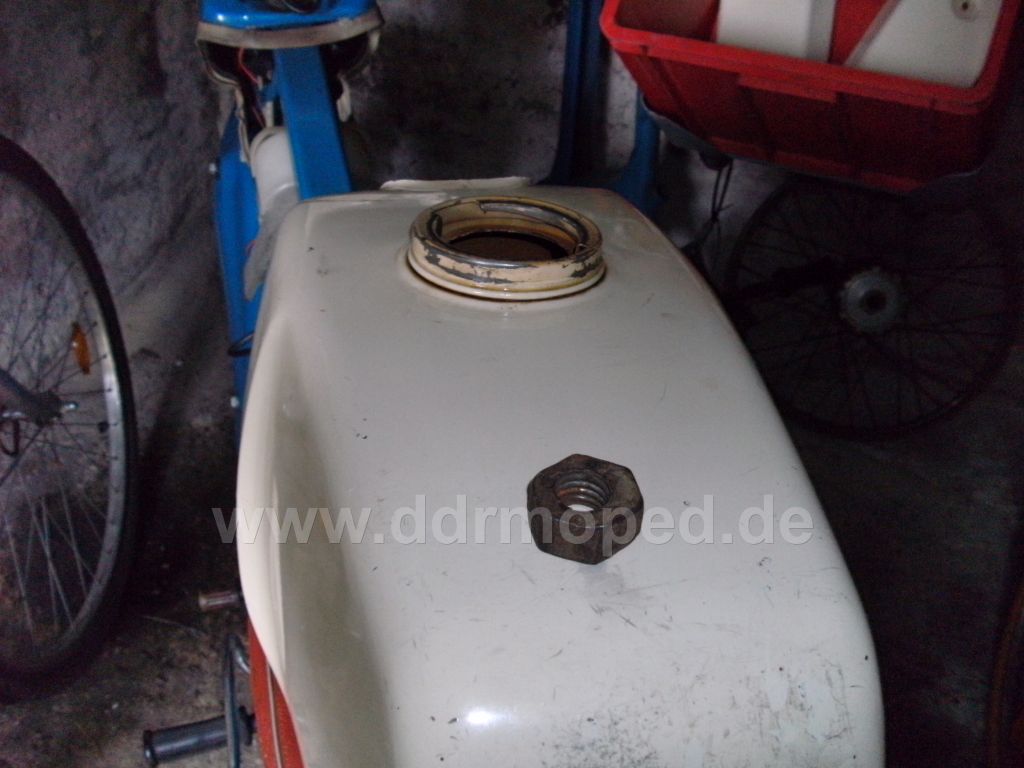

Hallo ,danke für die Bilder so in der Art hatte ich es auch in Erinnerung.Hatte den Tank wegen Dröhngeräuschen demontiert und geich etwas gereinigt,dabei kam noch eine Mutter Schlüsselweite 32 mm zum Vorschein .Rundherum schön blankgescheuert,muss wohl zu DDR Zeiten mal jemand "gespendet" haben.Von den Tankgummis war nicht viel vorhanden,Dichtmuffe zwischen den Luftfilterbehältern auch porös und Verbindungsschlauch zwischen Vergaser und Rahmen ebenso.

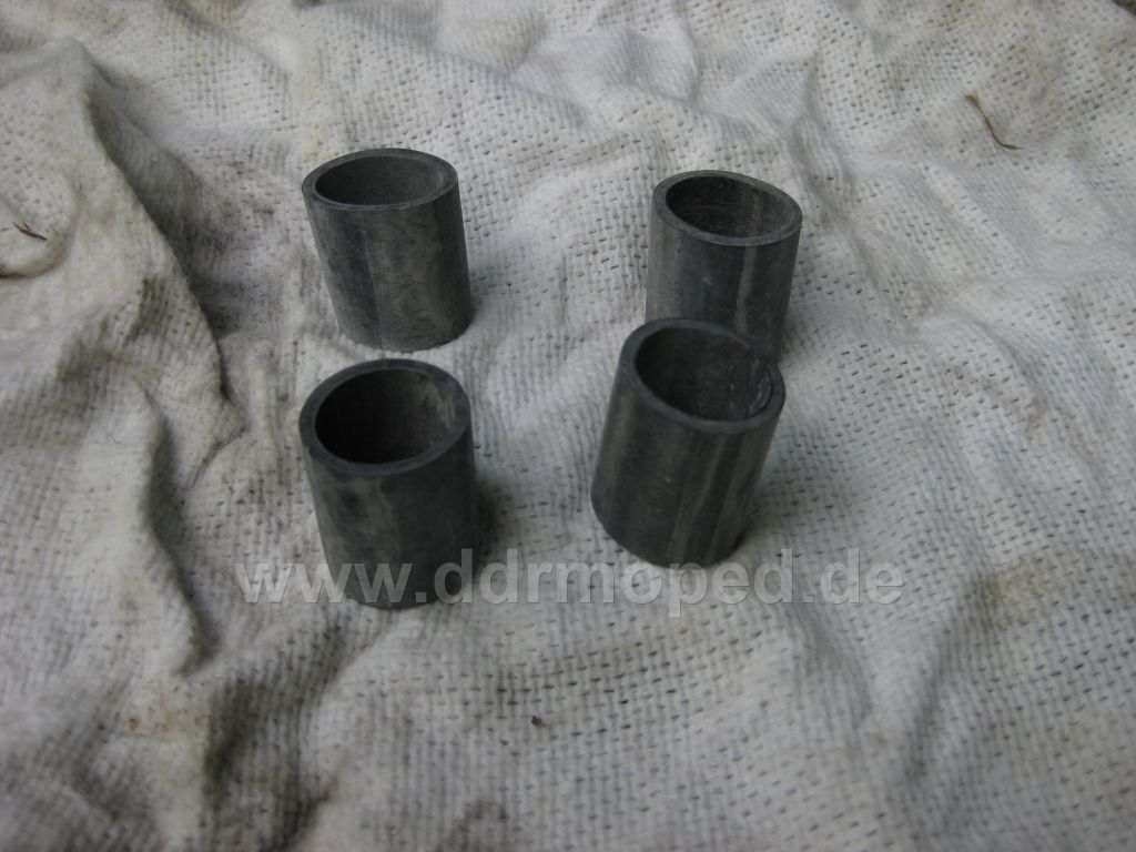

So sehen die Gummis der Tankauflage im Neuzustand aus .
Es sind, wie schon erwähnt. einfache Gummischläuche .
Die Abmessungen ergeben folgende Werte :
Aussendurchmesser : 24mm
Innendurchmesser : 20mm
Höhe : 27,5mm
Die Enden sind gerade abgeschnitten .
Anbei ein Bild :

Interessant Alex und wo bekommt man diesen passenden Schlauch zu kaufen?
Gruß Jörg
Ps: Mir ist gerade eingefallen, dass ich wohl auch noch paar so neue originale Tankauflagen habe, sie aber bisher nicht zuordnen konnte. wink.gif
