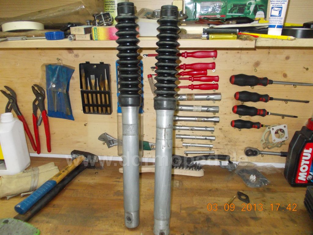

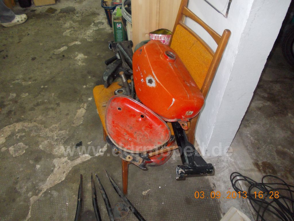

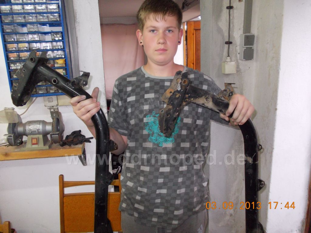

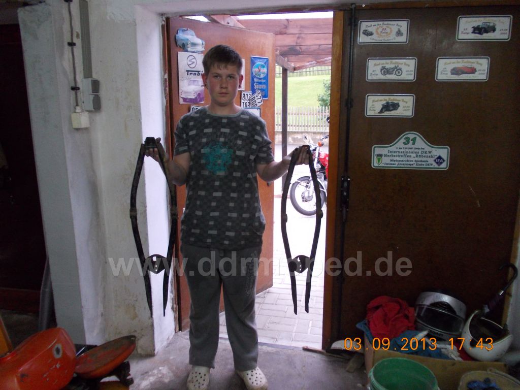

Heute haben wir Rahmenteile für das entlacken fertig gemacht und abgegeben.

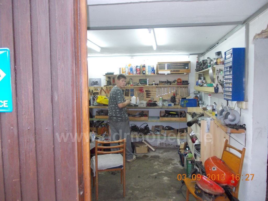

das Ergebnis kann sich doch sehen lassen oder ? sie sind sauber aber nicht auf glitzer poliert.

die Löcher für die Aufnahme des Hauptständers sind ausgenudelt. So kannst du das nicht lassen, zu schweißen und am besten von einem Rahmen abmessen, bei dem alles ganz ist, wo die Löcher wieder hin müssen, sonst stehts Möpp schief wink.gif

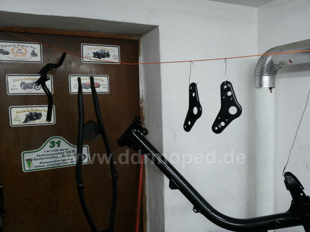

Hallo Leute

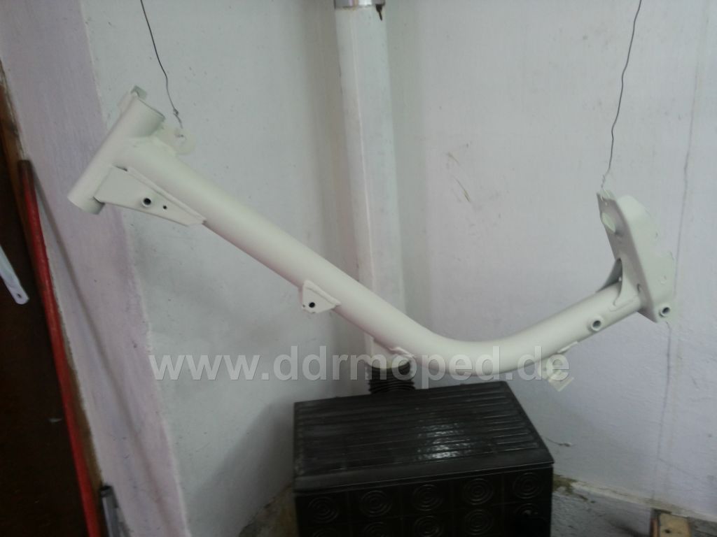

Ich habe lange nicht hören lassen, aber es geht weiter. Die Teile sind vom Chemischen-Entlacken gekommen. Ein Lack-Set ist schon beim Lackierer dies soll Saft-Grün werden. Enduro-Rahmen sind die Löcher schön rund. Die Rahmen-Teile lacken wir selbst schön Schwarz und nun ein paar Bilder.
m.f.g. Ronny

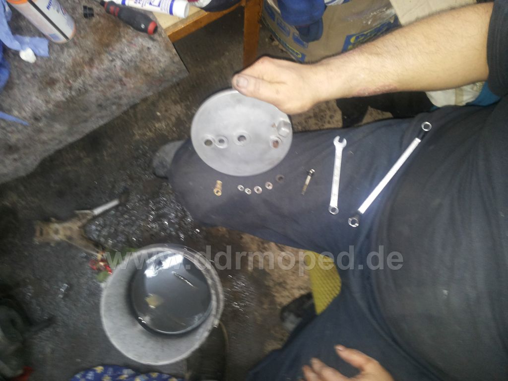

und nebenbei wird die Bremse überholt

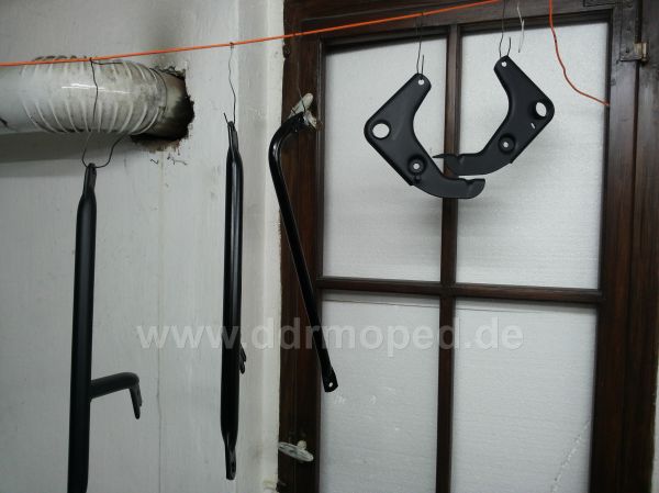

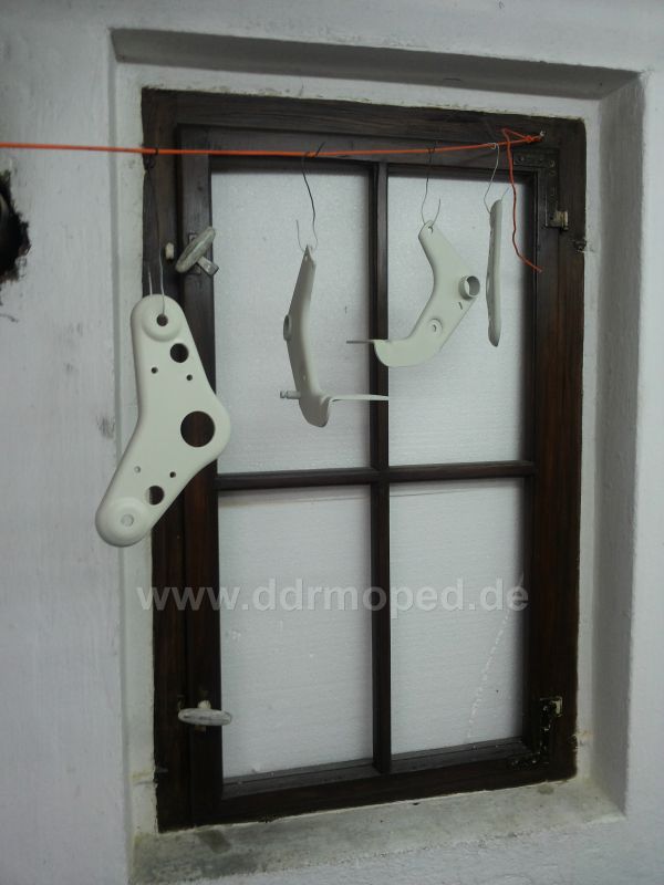

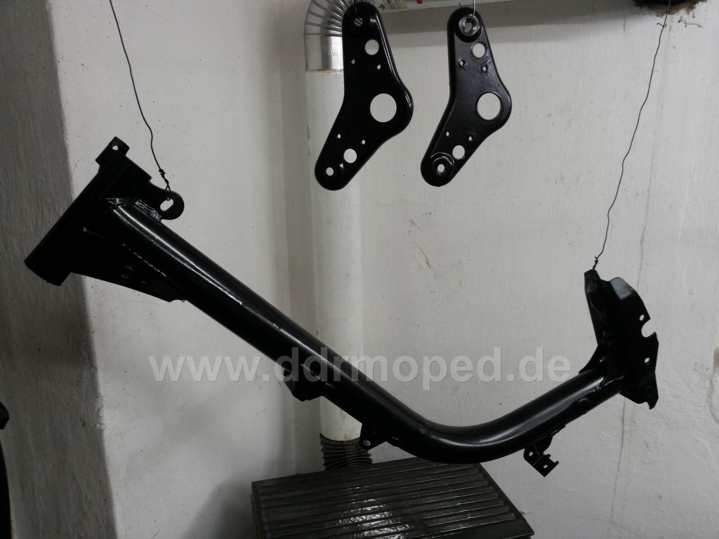

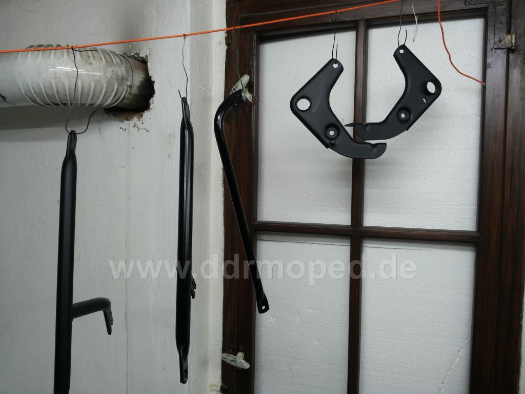

Mitglied seit: 19.11.2009

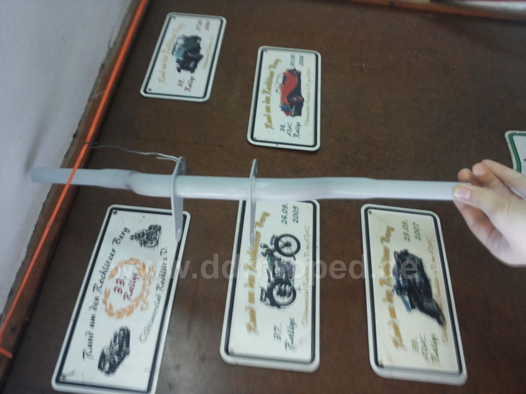

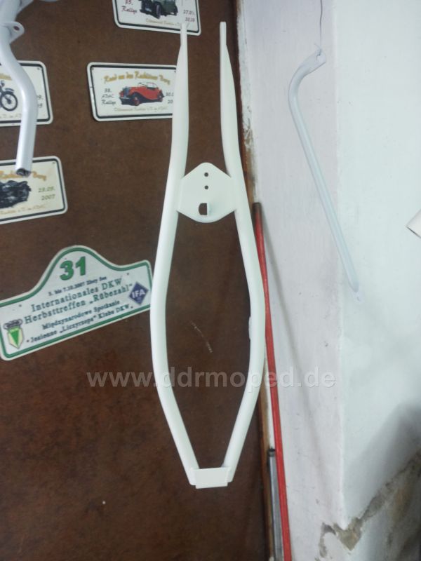

Nach dem die Teile vom Entlacken kahmen wurden sie grundiert und gefüllert. Heute war der Tag da wurden die Teile Schwarz-matt lackiert. Anschließend werden sie mit Klarlack zweimal lackiert. Ein paar neue Teile sind auch schon da 2 Tragrohre+Kleinteile der Gabel, Schraubensatz und 2 Stahlfelgen.
m.f.g. Ronny
