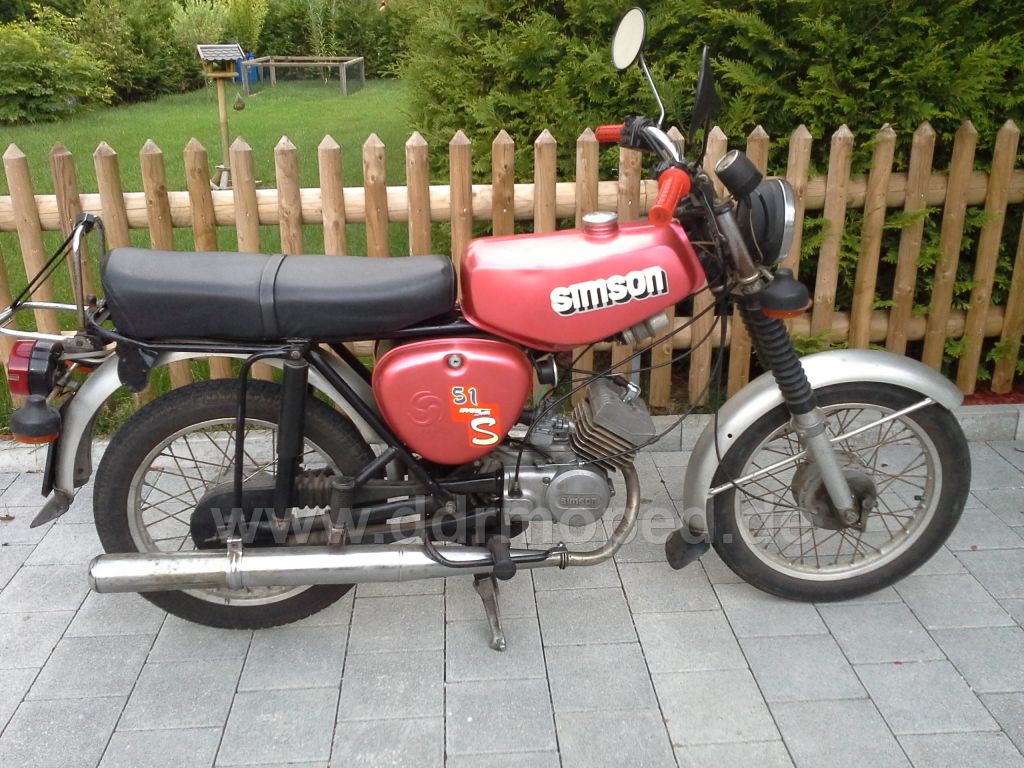

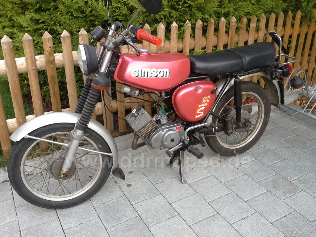

Hallo liebe Gemeinde, so jetzt bin ich auch in der S51 Sparte aktiv biggrin.gif
Ich war am Donnerstag mit meinem Sohn bei meinem Vater in Schwedt /O. zu Besuch um seinen S51 abzuholen. Er war der Meinung zum rumstehen ist er zu schade thumbsup.gif , da könnte doch der Enkel mit fahren, wenn er will !
Und wie er will biggrin.gif biggrin.gif thumbsup.gif Bilder kommen sofort.

Das rot ist nicht mehr Original, das hatte ich mal als junger Spunt drüber gepustet unsure.gif wird aber wieder behoben der Fehler wink.gif

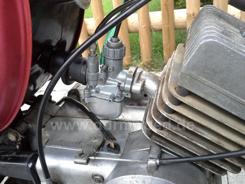

Das einzigste was mich bis jetzt stört ist dieser Drecksvergaser mad.gif . Ich bekomme die Simme nicht richtig eingestellt hmm.gif irgendwie geht das nicht so wie in der Beschreibung . Also original besorgen.

Ja, der geht besser einzustellen.

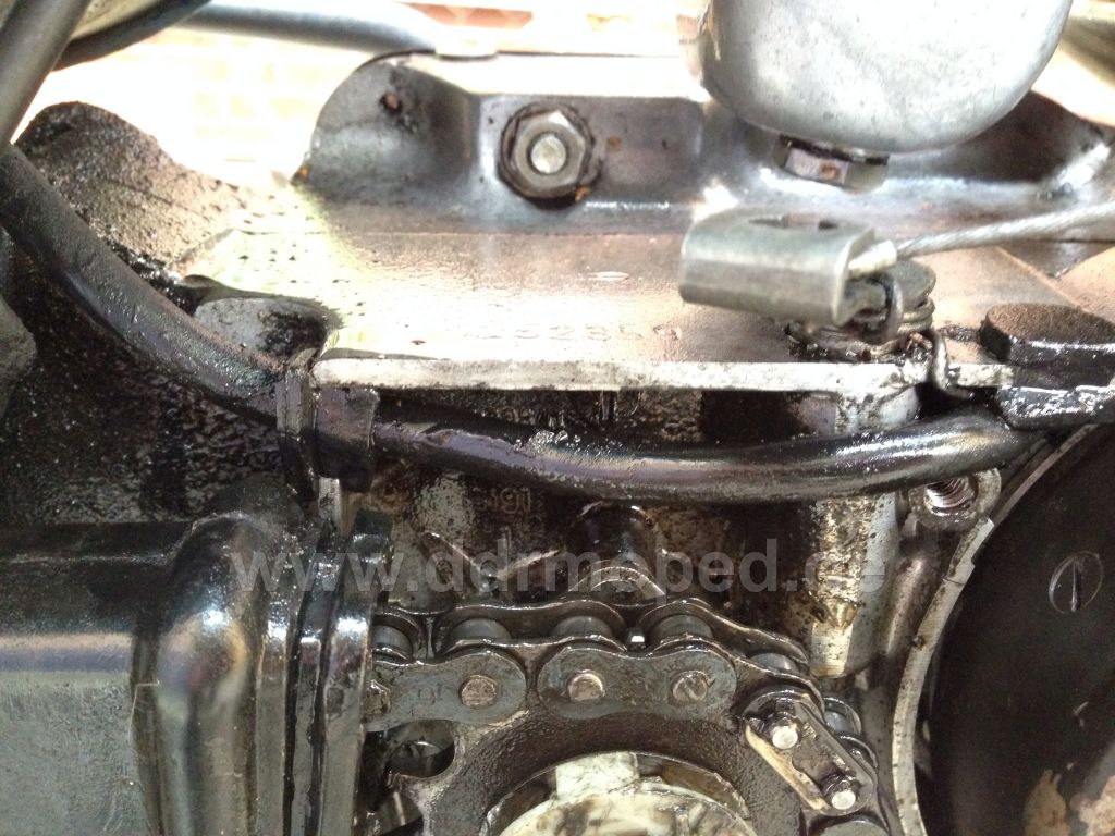

Ja der 16N3-xx ist bekanntlich Mist. Mit dem 16N1-11 verbraucht sie zwar mehr ist aber weitaus besser einzustellen.
Und so ganz nebenbei kommt das Kabel von der Zündung aus der falschen Öffnung am Motorengehäuse wink.gif . Das Kabel kommt im Original aus der Öffnung bei den Kettenschläuchen. Wenn du willst kann ich ein ein Foto machen !!!
Hallo Lucas, hab ich es mir doch gedacht hmm.gif irgendwie war mir das auch so in Erinnerung .
Junior will ihn über Winter auseinander nehmen und alles wieder schön machen rolleyes.gif
Auch den originalen Farbton (rot) soll er wieder bekommen. thumbsup.gif wink.gif
Ein Bild vom richtigen Kabelverlauf zum Zündschloss wäre schon nett thumbsup.gif _clap_1.gif

Das hab ich ganz vergessen Sorry aber Bild kommt morgen !!!!

Hier das Bild !!

Das ist richtig so.
