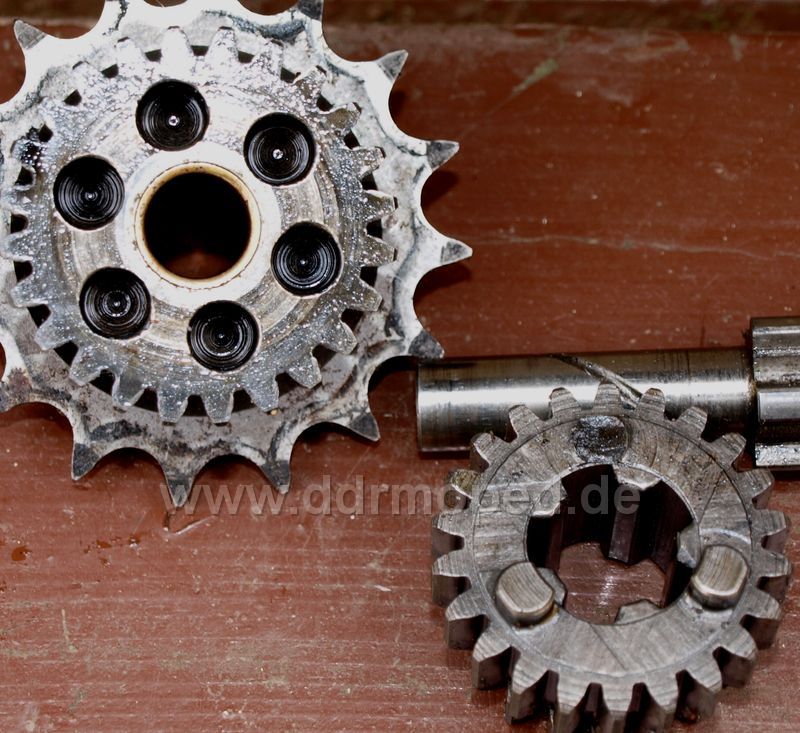

So.
Ich hab mal ein mögliches Szenario aus meiner Getriebekiste gewühlt.
So sieht die Getriebehauptwelle aus.
mfg. Sandro
der lange
Geschrieben am: 18.08.2013, 11:52
Beiträge: 563
Mitgliedsnummer.: 277
Mitglied seit: 28.05.2006
und hier ein mögliches Schadensbild.
Bei dem ist schon 1 Zapfen abgerissen. Wenn dann irgendwann alle 3 weg sind, ist Schluß mit Kraftübertragung. ph34r.gif
mfg. Sandro

Vielen Dank, die Vermutung das es sich um die Zapfen am Schaltrad handelt wird sich demnach bestätigen...also muss ich ihn mal trennen :-( hat evtl jemand noch ein solches Schaltrad lose rumzuliegen? Oder gibt es das irgendwo neu zu kaufen?
