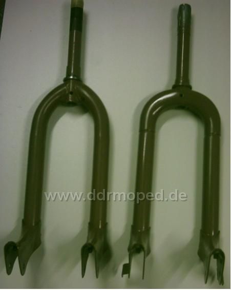

Ich las hier im Shop das es für den SR2 / SR2E drei verschiedene Vordergabelfedern gibt.
1. 24 cm
2. 28,5 cm
3. 19,5 cm
Welche Federn bräuchte ich für meine Gabeln? (Siehe Bild unten!)
Bei welchen Baujahren bzw. von/bis welche Rahmennummern wurden diese Gabeln verbaut? Es gab ja auch Gabeln mit Gummifedern.
Bei beiden Gabeln waren Alu-Seitenbleche dran. Bei der linken die mit ein Loch und bei der rechten Gabel waren welche dran mit 2 Löcher.
Beste Grüße und Danke im Vorraus!

Moin, ich behaupte mal die kurzen scheiden aus, die sind für'n KR50. Bei mir sind im Essi die 24,5 drinn und im Spatz auch.

Für den SR gab es zwei Längen. Die längeren waren für die links gezeigte Gabel. Die kürzere könnte die mit 19,5 cm gewesen sein. Da bin ich mir aber nicht sicher.

PS.:Rechte Gabel von Rahmen-Nr. 591241 bis 797250. Linke Gabel ab Nr. 797251 bis Ende.

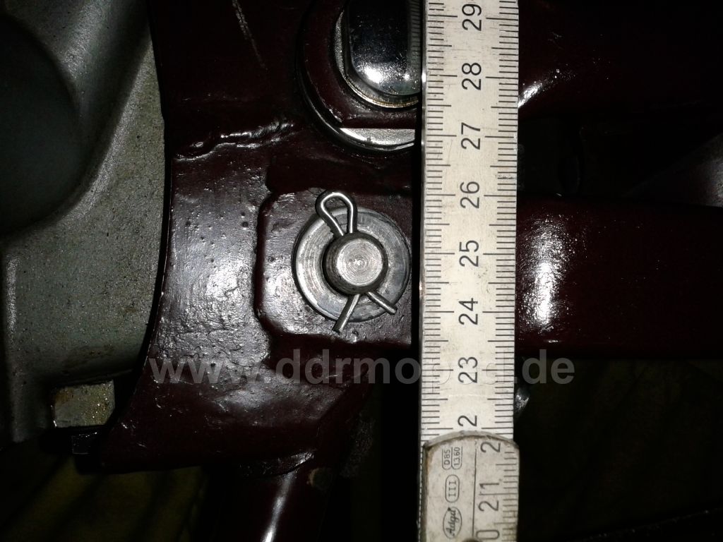

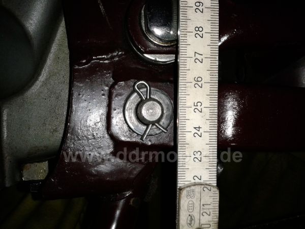

Problem:

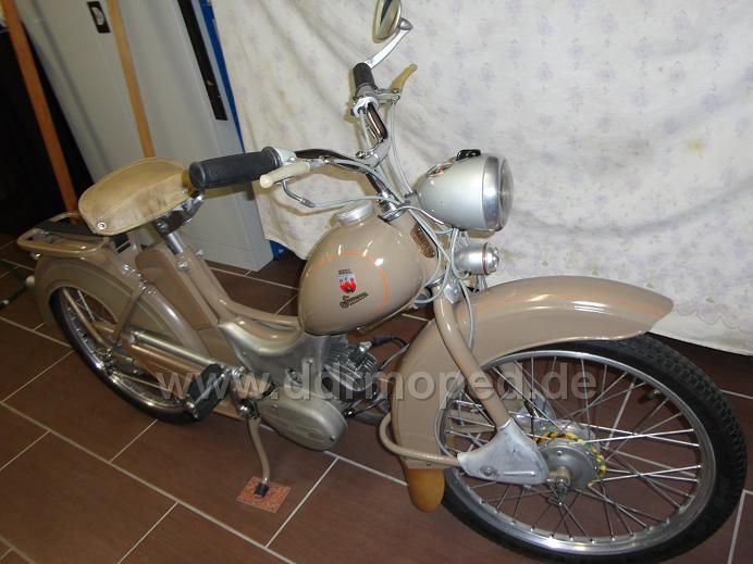

Wenn ich mein SR2E aufbocke dann habe ich das Gefühl das es ab 5 Grad Seitenneigung schon umfallen will. Da dachte ich das die Ständer zu kurz sind. Aber bei allen drei Rohrständer die ich habe messe ich vom Boden bis Mitte Bolzenloch c. 27 - 27,5 cm Länge.
Oder die Federn sind zu lang. Aber laut Euren Aussagen sind die Ok.
Hmmm.....
Danke an alle die geantwortet haben!
Gruß Steffan
Unten mal ein schickes Bild!

Also ich glaube entweder hast du nur defekte verbrauchte Ständer, oder deine Ständeraufnahme ist defekt. Anders erklärt es mir nicht, warum dein Essi gleich umfallen möchte. hmm.gif

Sollte das Hinterrad nicht vom Boden abheben, wenn ich den Essi auf den Ständer Stelle.

Enno, das ist schlichtweg falsch.
Mit Einführung der neuen Federgabel beim SR 2E wurde aus den bekannten Gründen der Rohrständer verlängert um die erforderliche Standsicherheit zu erreichen. Ich habe beide Längen in meinem Fundus. Zum direkten Vergleich müsste ich diese aber erst ausbauen.
Dieser verlängerte Rohrständer wurde auch noch bei der 72mm Gabel verwendet.

Ja, ich lese es gerade. Wenns stimmt wurde der Ständer um c. 10mm verlängert.
Aber ich habe schon unter den Ständer c. 5mm dicke Stahlplatten rangeschweißt und dann sind c. 5mm dicke Gummischoner drum. (wegen der Fliesen und so).
Aber es reicht nicht. Das Möp steht definitiv auf beiden Rädern.

So jetzt hier die Ständernachlese. Nr. 1 vom SR 2, knapp 25cm bis Mitte Bolzen.
