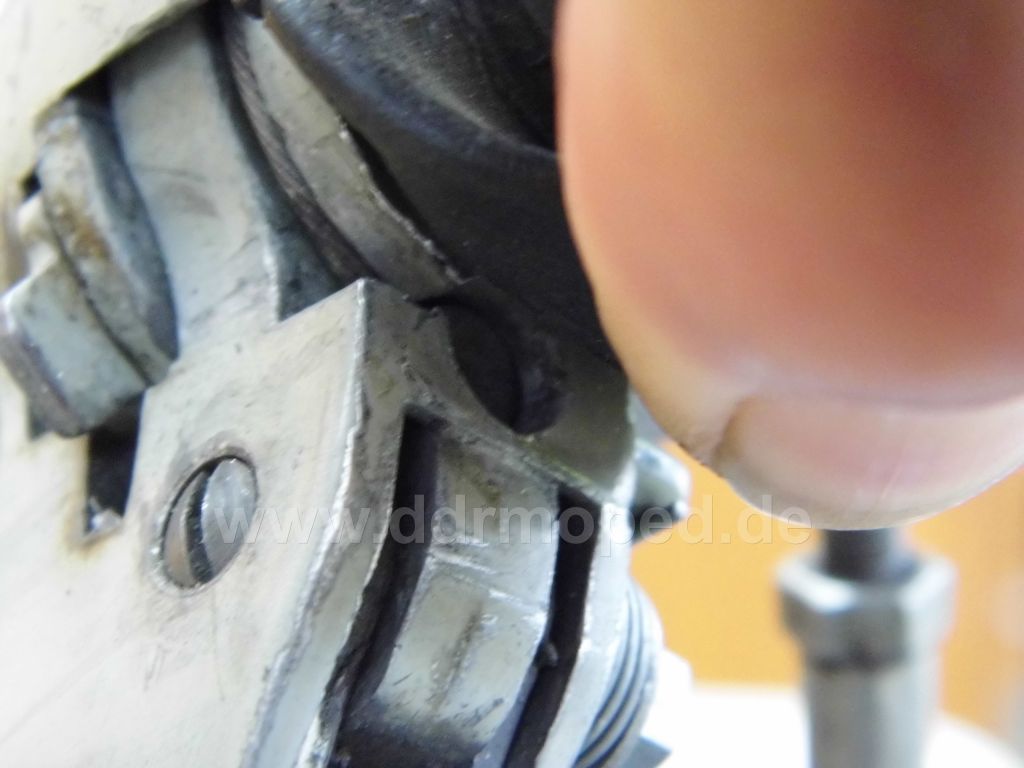

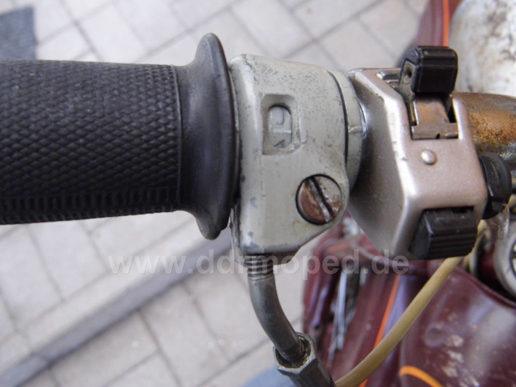

Hab da 2 Bilder für dich.
Du musst die Schraube im Bild lösen dann ist das Schaltauge schon mal los.

Moin,
kpl. abziehen vom Lenker und den Griffgummi etwas wegrollen damit Du den Zug aushängen kannst wink.gif

Wombat45
Geschrieben am: 30.07.2013, 17:54
Beiträge: 4821
Mitgliedsnummer.: 3758
Mitglied seit: 20.08.2010
Dann ziehst du das Gummi etwas zurück und kannst den Zug aushängen.Die Stellschraube noch rausdrehen ,Fertig.
