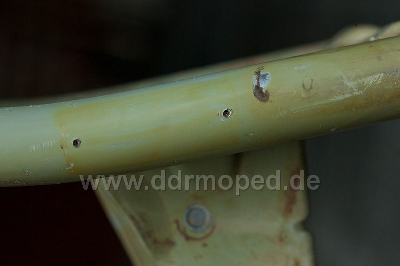

bei meiner Schwalbe muss ich leider auch den Rahmen neu lackieren. Zu viel Rost, gerissene Schweißnähte und eine verbratene Ständeraufnahme sad.gif
Die Schwalbe war blau und soll es auch wieder werden. Ich weiß, dass bei meinem Baujahr die Schwingen auch in Blau sein müssen.
Meine Frage: Was für eine Farbe hat der Rahmen? Nach Doc's Farbtafeln müsste es entweder Rahmenbeige oder Rahmengrüngrau sein. Wurde da gespritzt was da war, oder war es eine bestimmte Farbe?
Luftberuhigungsbehälter, Schwingenträger, Schutzblech hinten, Tank und Sitzbankblech waren wohl auch in der Rahmenfarbe. Ist das so korrekt?
Der Lenker erscheint mir heller zu sein. Was ist das original für eine Farbe?
Muss das Blech, an dem das Rücklicht montiert ist blau oder grau (welches?) gespritzt werden?
Ein Foto von der Stelle, an der das Typenschild befestigt war, habe ich angehängt. Ich möchte nicht den Werkszustand MEINER Schwalbe 100%tig wieder herstellen, sondern es soll "nur" zum Baujahr passen.

Hey Chris.
ich habe auch ne 68'er 51/1 in tundragrau.
Und auch ich will alle Teile untem Blechkleid neu machen. Heute sogar noch deshalb mit Doc telefoniert.
Ich kann dir nicht sicher helfen,aber soweit ich in Erfahrung bringen konnte ist bei meiner 68'er Schwalbe der Rahmen und die anderen rahmengleichen Teile in einem Grau mit Tendenz zum Tundragrau lackiert.
Ich habe mich von Doc's Link für das Rahmenmittelgrau entschieden. Sollte es doch nicht das genau richtige sein, kann ich immernoch sagen: "Es ist aber eine Schwalbe-Farbe" wink.gif
Aber ich weise zur Sicherheit drauf hin, dass ich nicht wirklich weis, ob alle 68'er Schwalben die gleiche Rahmenfarbe hatten, oder ob das evtl sogar noch abhängig von der Kleid-Farbe war.

Das Rücklichtgehäuse musst du in tundragrau lackieren.
