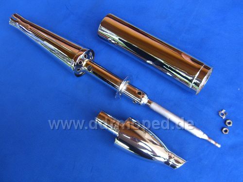

Ja, der Ausgang ist 22mm und das Innenrohr ist dicker.
So sieht das dann aus. In dem Fall von einem frühen 57er mit geradem angeschrägtem Endstück.
