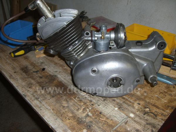

Mitglied seit: 03.07.2013
So hab mal alles auseinander gebaut und gerinigt. Der Motor lieg noch im Keller ist aber auch schon wieder auf Vordermann. Ich bin mir noch nicht schlüssig ob ich den Lack so lassen soll. Neu lackieren ist mir eigentlich zu aufwendig.

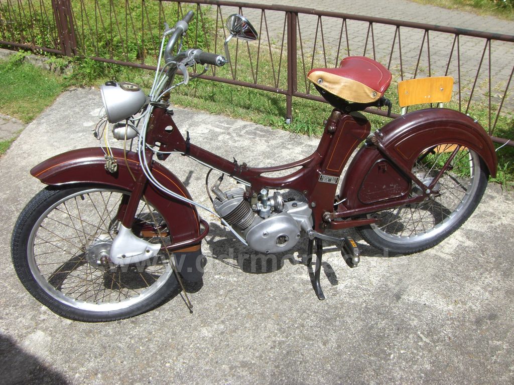

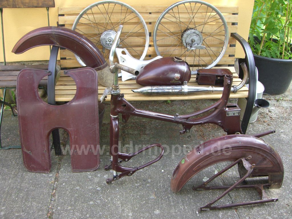

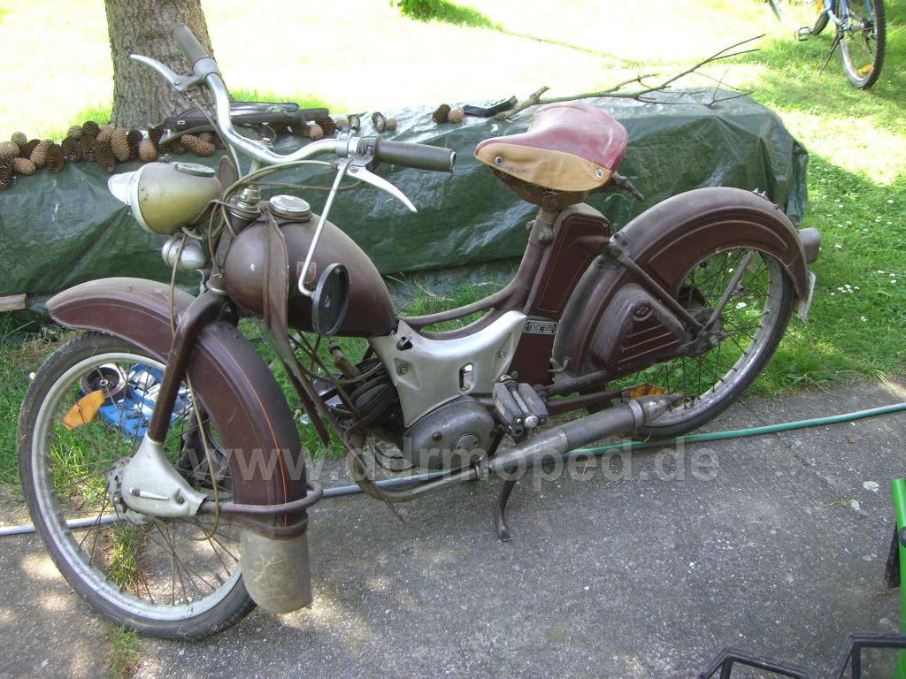

Owatroliesieren, was für ein Wort sollte im Duden eine Erwähnung finden. Also heute bei 27°C alle maronen Teile behandelt und siehe da, sieht Alles toll aus. Bilder folgen Morgen. Meinen Sattel habe ich heute auch repariert. Natürlich im Selbstbau. Wie hier im Forum beschrieben, die Federn aus einer Spirale für die Abwasserleitung.Jetzt noch ein Paar vorher-nachher Fotos.

Und jetzt nachher.

So. Wer so sagt, hat den ganzen Tag nicht viel gemacht. Habe blos die fertigen Teile am Rahmen montiert.

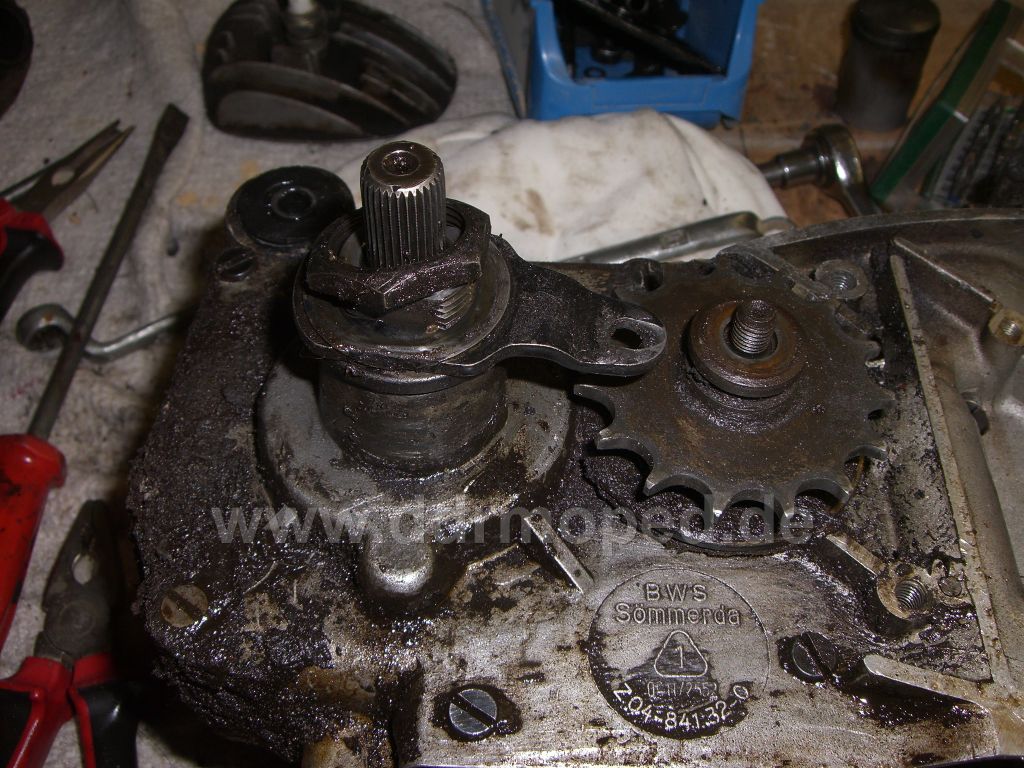

Der alte Kabelbaum hatte Herbst und die alten Bowdenzüge sind auch schon abgefahren. Bis auf die Tachowelle habe ich da Alles ausgewechselt. Ich habe aber ein Problem mit dem Tachoantrieb. Der dreht sich meiner Meinung nach falsch rum. Habe ich da einen Denkfehler, oder was? _uhm.gif Mein Tacho zeigt nur Geschwindigkeit an, wenn ich das Vorderrad rückwärts drehe.

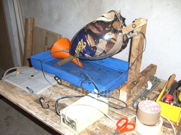

Schorschi
Geschrieben am: 20.07.2013, 09:07
Beiträge: 41
Mitgliedsnummer.: 6603
Habe gestern meinen Tank entrostet. Vorher noch schnell eine Vorichtung gebaut, Ladegerät angeschlossen, verdünnte Säure engefüllt und los gings.
