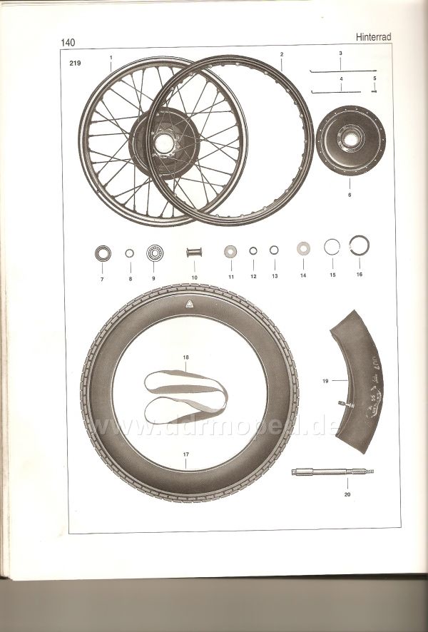

Bin grad dabei die touren awo eines bekannten wieder herzurichten. Nachdem der motor läuft und das getriebe nun endlich schaltet blockiert das hinterrad wenn ich die steckachse anziehe.
Kann es sein das zwischen radnabe und radantrieb evtl. Ein distansStück fehlt?
Hier mal bilder
Hoffe mir kann da jemand helfen.
Mfg
Heidrich

Der äussere rand des radantriebes schleift an der radnabe, mir kommt es so vor als ob dort ein kleiner ring fehlt. Es fehlen bestimmt auch nur ein mm und dann müsste es wieder passen. Hoffe das sich noch jemand findet der sich der sache hier annimmt. Bin am verzweifelt, denn mit den zeichnungen der teilelisten komm ich nicht klar.
Mfg
Heidrich

Hallo Heidrich
Es kann schon möglich sein das da irgendetwas fehlt, schau mal auf den Bildern nach, diese Teile müssten alle Komplett in der Radnabe verbaut sein.
Gruß Mike

Kannst du mir sagen wo der spritzring sitzt?
Sitzt dervielleicht in der nabe auf dem grossen ring aussen an der verzahnung?
Vielen dank für deine antwort.
Mfg
kahlbutz
Geschrieben am: 08.07.2013, 06:59
Beiträge: 115
Mitgliedsnummer.: 1153
Mitglied seit: 06.03.2008
Hallo
Genau, der Spritzring sitzt auf der Verzahnung, der soll verhindern das evtl. Öl auf die Bremse gelangt.
Gruß Mike

Der sitzt dann aussen auf der verzahnung und nicht innen in der verzahnung und er sitzt dann nur lose auf, auf dem ring der dort auf meinem bild zu sehen ist.
Bremse glaube ich nicht, denn wenn das rad fest angezogen ist kann ich den bremshebel ganz locker bewegen, also die bremse ziehen.
Kann mir jemand evtl. Masse dieses spritzringes geben da ich ihn neu nicht finde und ihn nachbauen lassen muss.

Leider brachte der spritzring nicht den gewünschten erfolg.
Kann mit jemand sagen wie rum ich ihn einbaue?
Baue ich ihn ein wie in dem ersten bild schleifen die in den unteren bildern beschriebenen teile,
Baue ich ihn ein wie im zweiten bild, so dreht sich das rad auch schwer, was dann aber am spritzring selbst liegt.
Hier nochmal die teile gekennzeichnet die schleifen, einmal schleift der äussere kranz den radantriebes am kranz der nabe und der bolzen der die bremsbacken trägt schleilt innen in der nabe. Hier bilder dazu.
Hoffe es hat jemand ne Lösung.
