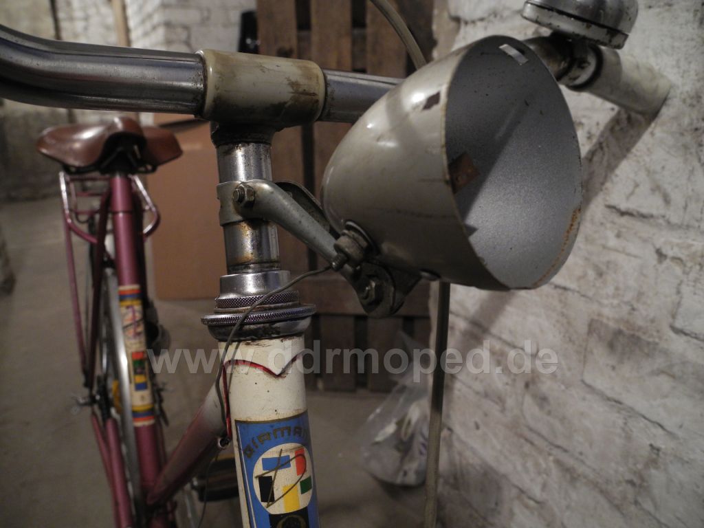

Hallöchen,

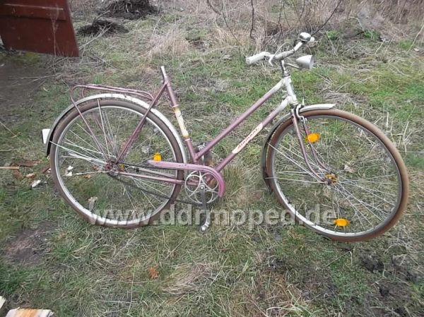

Ich habe mich des Mifa Sportrads von fabiandiamant angenommen, das er im Teilemarkt (S.261) angeboten hat. Es ist laut Rahmennummer von 1970. Meine Frage wäre, wie die damals verwendete Beleuchtung aussah. Hat da jemand Fakten oder Fotos zur Hand? Danke schon mal.
Max
Zur Veranschaulichung nochmal das Foto ausm Teilemarkt...

Der Scheinwerfer passt schon mal, aber der auf dem Bild scheint nicht vollständig zu sein, oder täuscht das? Als Rücklicht käme dieses in Frage.

Ah danke, dann hätten wir das Rücklicht identifiziert.
Habe gerade am Scheinwerfer nachgeschaut: Er ist von I/71
Zur Kontrolle ein Blick an den Dynamo: Ebenfalls von I/71
Rahmennummer passt auch gut dazu: 69071
Weiß nicht wie ich auf 1970 kam, ist jedenfalls von Anfang 1971.
Der Scheinwerfer scheint also original zu sein. Leider fehlt aber der Einsatz. Auch die Halterung des Gehäuses am Träger ist gebrochen.
Welcher Scheinwerfertyp ist das, bzw. wie sieht der korrekte Einsatz aus?

Guck mal Hierdas ist glaube ich der richtige
Also von FER
Aber so einen Einsatz habe ich leider nicht.

Stimmt das müsste hinkommen. Ich halte mal danach Ausschau, wird sich shcon irgendwann finden denke ich.
