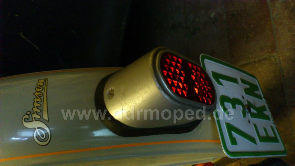

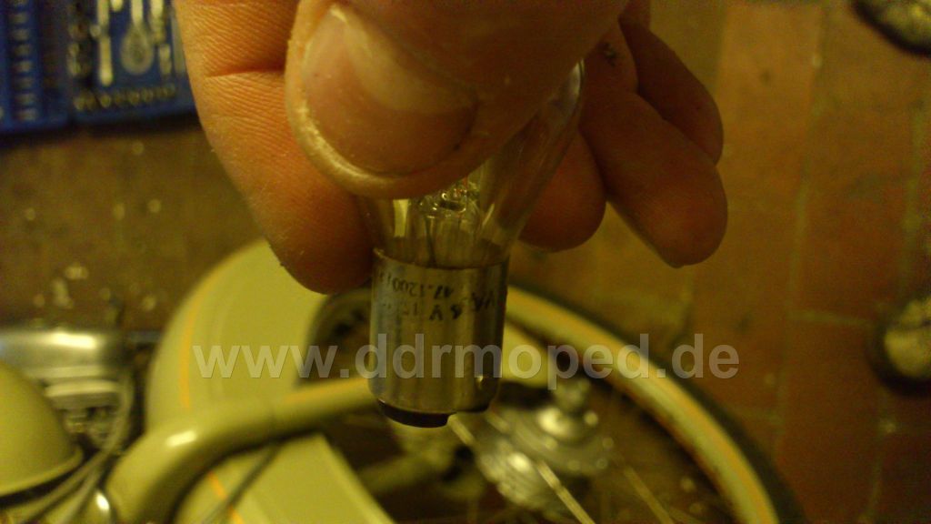

Ich hab jetzt zum 2. mal das Birnchen des Rücklichtes erneuert und es brennt andauernd durch.
Verbaut war eine 6Volt Birne, die habe ich auch wieder eingesetzt und auch die ist wieder durchgebrannt.
Dann habe ich vorne geschaut was dort verbaut ist, und siehe da 6 Volt also anscheinend alles korrekt dry.gif
Ok schaut also alles richtig aus und vorne leuchtet ja auch immer aber kontrolle ist ja bekantlich besser wie reine Theorie.
Also Multimeter startklar gemacht, SR2 angeschmissen, Licht an und gemessen...
Das würde erklären warum hinten andauernd durchbrennt aber warum hält die Birne vorne dann? _uhm.gif
Und wo dran kann man erkennen ob 12V oder 6V außer durchmessen?
MFG Thomas
Geschrieben am: 04.07.2013, 06:22
Wenn du vorn 15W und hinten 3W drin hast, müssen unter Last 6V rauskommen. Sonst ist vielleicht eine falsche Spule (von Spatz) eingebaut.

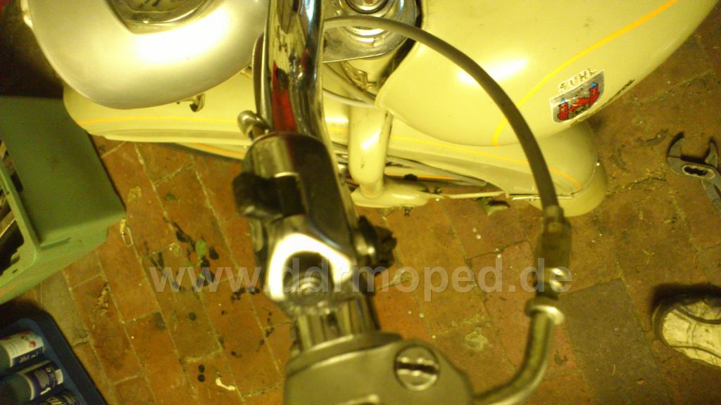

Ich hab da noch ne Frage und zwar bin ich mir nicht ganz sicher ob der bei mir verbaute Ablend/Fernlichtschalter überhaubt an den SR2 gehört und korrekt angeklemmt ist der auch nicht.
Der Schalter hat oben die Wippe zum auf und abblenden und an der Seite 2 Drucktaster.
Einer davon müsste ja für die Hupe sein aber wofür ist der andere?
In den Schaltplänen finde ich auch keinen weiteren Drucktaster.
Momentan fehlt die Hupe noch und mit einem der Taster schalte ich den Motor ab.
Der Lichtschalter auf der Lampe hat in Position "aus" garkeine funktion ermm.gif
Aber das wird noch geändert.

Hallo ich sehe gerade deinen Schalter. So einen hatte ich an meiner TS 150. der eine Druckschalter ist für die Hupe der andere war für die Lichthupe.

Der Schalter gehört net ans Essi, wurde aber bei vielen anderen Moppeds verbaut, zB Schwalbe, S50 usw. Funktionieren sollte er trotzdem, wenn er richtig angeklemmt ist. Der untere Druckschalter ist für die Lichthupe, der wäre am Essi also ohne Funktion. Links ist die Hupe und Auf/Abblendschalter versteht sich von selbst.

Alles klar, also der falsche Schalter.
Dann werd ich mal nach dem richtigem ausschau halten.
Weiß jemand wo ich die "Hexennase" ohne Chrom Gehäuse bekomme? Rücklicht is auch noch nicht korrekt und ich mag die verchromte Lampe nicht. Original waren die glaube silber.
Oder kann ich dann nur eine aus nem Altbestand nehmen?
Wombat45
Geschrieben am: 06.07.2013, 06:53
Beiträge: 4821
Mitgliedsnummer.: 3758
Mitglied seit: 20.08.2010
Also die Nachbau "Hexennase" gibt's nur mit Chrom so weit ich weiß . Entweder Altbestand suchen oder erstmal mit Silber überlackieren.
