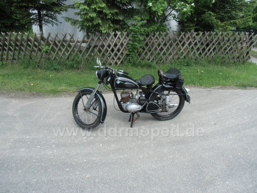

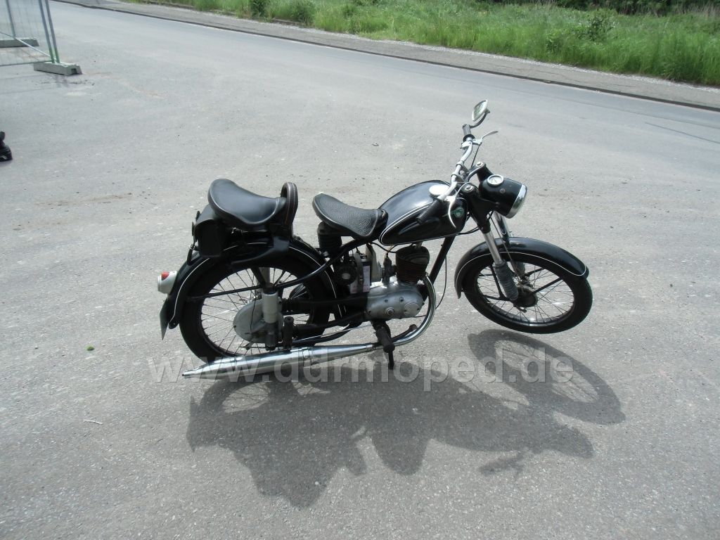

Heute früh habe ich die Maschine abgeholt. Einfach nur geil damit zu fahren.. thumbsup.gif wäre ich gesund und das Wetter nicht so stürmisch würde ich damit den ganzen Tag verbringen! _clap_1.gif
Bilder reiche ich nach!

Genau! thumbsup.gif Der Umbau ging schneller als gedacht (bei dem Sonnenschein trocknet der Lack doch recht fix! thumbsup.gif ) und so konnte ich heute Nachmittag zur Tour antreten.
Sie lief erst wie ein Bienchen (bis auf das anschieben, defekte Batterie ausgebaut) aber dann nach ca. 15-20km ging sie einfach aus. Natürlich nicht am Berg.. mad.gif
Ich bemerkte das die Standgas Schraube raus gerüttelt war. Habe die also wieder auf Position gebraucht. Dann lief sie irgendwann wieder, aber immer schlechter. Keine Leistung mehr und etwas später war wieder Ruhe.
Benzin hat sie - kommt auch an.
Kerze sah gut aus (Elektrodenabstand auch top), allerdings 260 Wärmewert. Aber das wird ja wohl nicht die Ursache sein.
Das Zündschloß ist aber komisch. Gestern hatte man irgendwie noch Widerstand beim schalten (halt dieses klicken), nun wackelt der Schalter umher. Als sie dann lief ging sie in keiner Stellung mehr aus. Das kann doch nicht sein?
