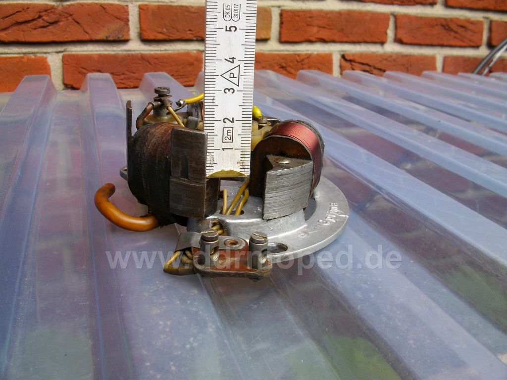

Ich habe für den SR2 noch eine Zündanlage,aus der Bucht
Nur sind die Stege Zündspule und Lichtspulen unterschiedlich
hoch. Im schwungrad passt alles perfekt. Könnte das auf
die Lichtanlage Auswirkung haben ? Und wo bekommt man
den Nippel Zündspule-Winkel?
Noch eine ganz Spezielle Frage . 2,5mm vor OT wieviel
Grad sind das auf auf dem Schwungrad?
Grüsse
Jürgen

Die Zündspule mit den langen Stegen ist eine ältere Ausführung. Die Verwendung mit den anderen Lichtspulen zusammen ist möglich und hat keine Nachteile.
Der Winkel heißt Stromabnehmer, gibt's u. a. hier im Shop.
2,5 mm v. OT sind nach Näherungsformel beim SR-Motor
18° Kurbelwellenwinkel
