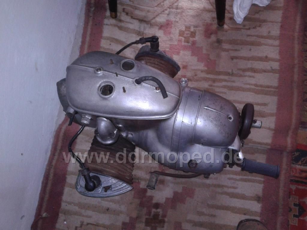

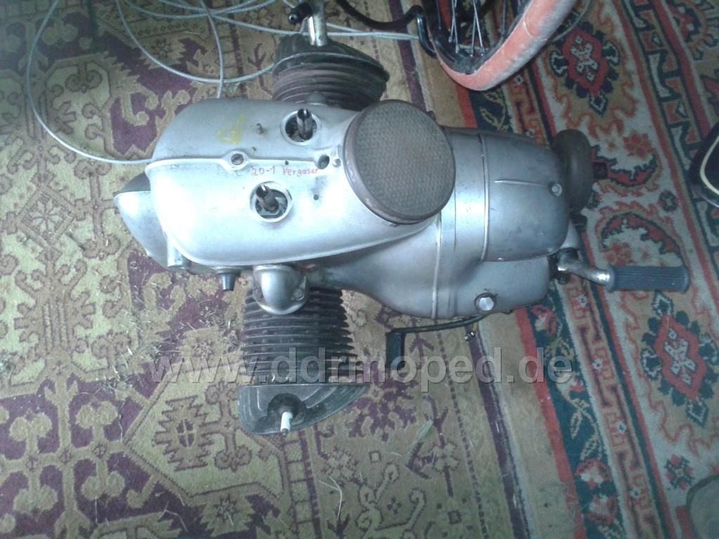

Vom Luftfilter kenne ich 4 Varianten!
1952 aussen mit Rundschieber
1954 auch aussen mit erhöhung an den Vergasern mit Luftfilterdeckel
1955-56 Luftfilter innen,hinter den Vergasern
1956-59 Luftfilter aussen über den Getriebe (17Ps)
wenn das nicht genau ist :-)
Mfg Sven

Stimmt,die Limadeckel hatten eine Beule.
Im Detail wurde eigendlich fast jedes Jahr was am Motor verändert.
Von version 1 Habe ich gerade kein Bild gefunden.
Version 2 und 3 habe ich bei mir liegen.
Mfg Sven

Hier noch Version 3,die noch recht bekannt ist.
