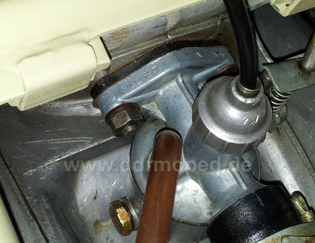

Oh... wer lesen kann ist klar im Vorteil.
Du hast natürlich Recht damit, dass für KR50 NKJ 132 - Vergaser verwendet wurden... ABER bei mir ist tatsächlich ein NKJ 133-2 verbaut ohmy.gif
Das hatte ich noch gar nich realisiert und deshalb alles durcheinander gebracht.
Es hat mir jedenfalls keine Ruhe gelassen und ich hab zu dieser späten Stunde noch fix ein Foto gemacht... ich hoffe man kann alles richtig lesen.
Gruß, Franz
Storch
Geschrieben am: 15.05.2013, 00:54
Beiträge: 624
Mitgliedsnummer.: 2832
Mitglied seit: 09.11.2009
Na siehste, dieser Vergaser ist ja auch richtig. Norbert meinte in grauer Vorzeit mal, dass es wohl auch ein 132-2 gegeben haben soll. Kenne ich aber auch nicht. Da war auch nie wieder die Rede davon und wird wohl der 133-2 gemeint gewesen sein.
Am Ende hat sich der namenlose Themeneröffner hier auch nur verschrieben und meint ebenfalls 133-2.

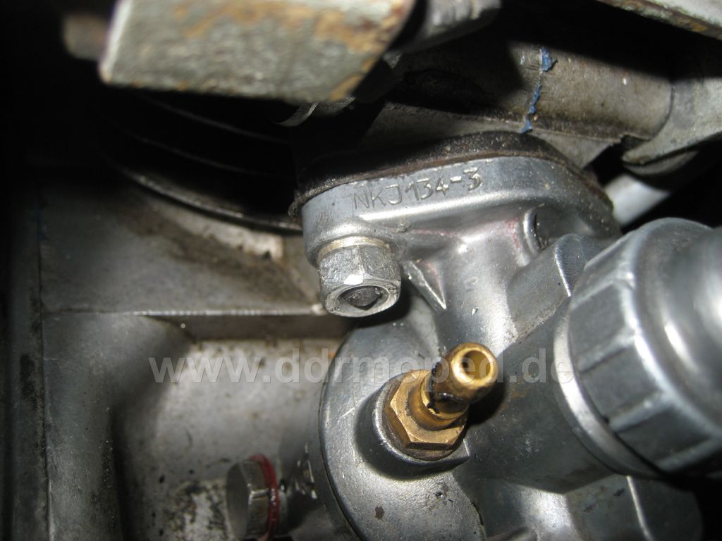

hier ein Bild meines Vergasers : Hatte mich vertipps, ist ein 134-3
Grüße Silvio
Meister O
Geschrieben am: 15.05.2013, 17:20
Beiträge: 708
Mitgliedsnummer.: 4727
Mitglied seit: 29.07.2011
134er müßten vom Spatz sein! Ich befeuere meinen KR50 mit einem 134-2 Gaser und der tut seine Dienste!
